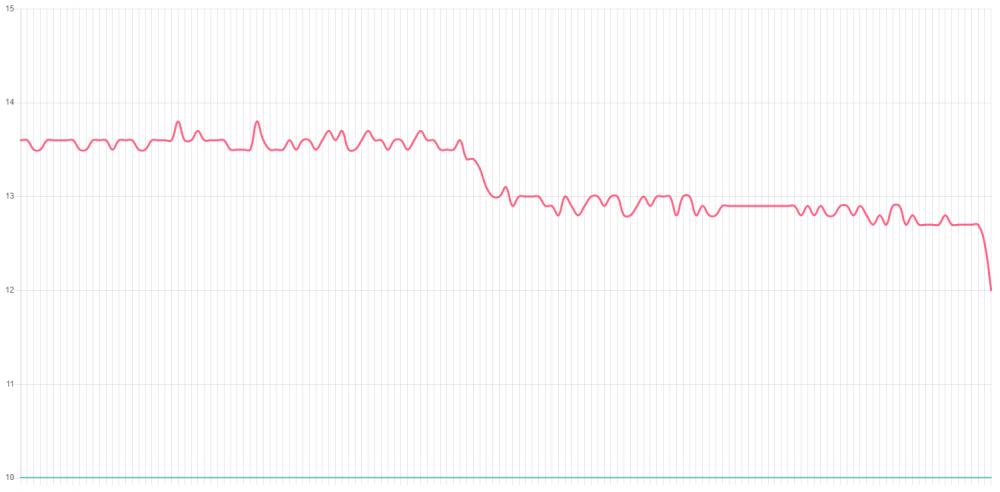

Tengo una instalación pequeña que al final solo alimenta una electrónica con un consumo de 0.1Ah y algún pico de 0.9A cada 5 minutos.
La instalación consta de una placa solar, un regulador de carga y una batería de gel de 12V y 10Ah. La instalación ha funcionado bien durante un año pero desde hace un par de meses la batería se agota todas las noches.
Durante el día mantiene una carga entre 13.5V y 13.7V cuando se va el sol cae a 12.8-13V y pasadas unas 7h, cuando baja de 12.5V ya se desploma la tensión y se apaga la instalación (el regulador esta configurado para que desconecte cuando baja de 11.5V).
Adjunto una gráfica de la tensión monitorizada por si no me he explicado muy bien...
Archivo adjunto 23258
Supongo que será tema de batería, ¿Hay alguna forma de recuperarla? ¿Creéis que pueda ser debido a otra causa?.

13,5/13,7v ? para flotacion, si, pero:
No sube nunca a 14v y pico?? Por la mañana ?
Que placa solar tienes de 36 celulas?
100mA durante 24 horas, son 2,4Amp y 30Wh consumido cada dia, (poco), pero 25% de la capacidad de la bateria.
Ahora, el pico de 900mA, puede ser determinante si dura.

Seguramente tienes un vaso interno con menos capacidad que se cae. Algunos días con poca radiación solar lo debe haber cascado. Sube el regulador a 14,4 volts para permitir mejor carga a la batería. Así puede que se vuelva a recuperar en capacidad.

Mejor carga, (yo diria carga normal), porque en la grafica, no se aprecia carga encima de 13,7v, como si estaria siempre en "float".

Yo veo esa batería estresada tal vez. El consumo 100 mah/24 ha se lleva 10 w de panel y si cada 5 minutos le consumes 0,9 a por 3 segundos es casi toda la producción del panel. El regulador intenta cargar a 1 A por 5 minutos y le vuelves a cortar la carga total y así 24 hs. Mmm me parece que te falta otra placa de 20 W en paralelo o más. Así siempre está recibiendo carga la batería para poder subir la tensión. Estás demasiado justo y no te digo si no hay sol bueno por varios días. Se está sulfatando si ya no lo está....por eso un vaso se está viniendo abajo. Yo pondría una placa más de 20 o 30 w en paralelo a ver qué sucede. Creo que es el clavo del problema.
Tal vez así logres subir esa tensión de fase inicial a 14,4 volts o 14,2 que tenga programada en gel. De última unos días a posición AGM puede valer para sacarla del sueño que tiene.
El regulador te indica en qué fase está cuando carga ? Porque si te indica Bulk todo el día y no logra subir hasta 14,2 o 14,4 ahí está el porqué no pasa de 13,5~13,7. O sea ves una falsa flotación cuando nunca llegó a absorción.
Aparte arranca todos los días con voltaje mínimo o corte. Eso te indica que necesita desesperadamente carga y no le alcanza el día para reponerla y mantener los consumos continuos.
La otra es dejarla 1 día sin consumo con las 2 placas a que se llene por completo para empezar de nuevo a plena carga

Algunos reguladores (baratos), llevan una carga bulk muy corta (de 3 secundos solamente, ). Pero su carga float esta a 14,1v.
En este caso es carga a un solo nivel (como en los coches), y hace falta poner la flotacion a 14,1v, o poco mas.
Mira tu grafica al amanecer. Si no aparecen estos 14,5v / 14,7v (o que duran poco tiempo), cambia el parametro de float a 14,1v.
aps40
Cuando vaya por la instalación le subiré la tensión de float a ver si carga.
Si, a 14,1v. y vigilando la grafica, para comprobar que sigue a 14,1v mientras hay sol.
AGM y Gel son muy parecidos en parametros de carga, y en los baratos, suele ser o AGM o SLI(acido liquido).
Si ves que sube el voltage con sol, subes mas el "float" unos dias, vigilando, a ver si consigues resultado.
Y si no llega este voltage a 14,1v con sol, despues del cambio de Vfloat, sera por "poca placa" (Como dice uruguayito),,

Si es una batería de esas pequeñas de SAI y la has estado ciclando durante mucho tiempo todos los días es muy probable que esté para tirar. Especialmente si ha pillado días malos seguidos de vez en cuando
Esas baterías están pensadas para "vivir" en flotación y "trabajar" en momentos puntuales. Si las ciclas todos los días mueren jóvenes.
Además de poner más placa, tu sistema funcionará infinitamente mejor con una batería de coche, la más pequeña que encuentres, de unos 45ah. Incluso usada
