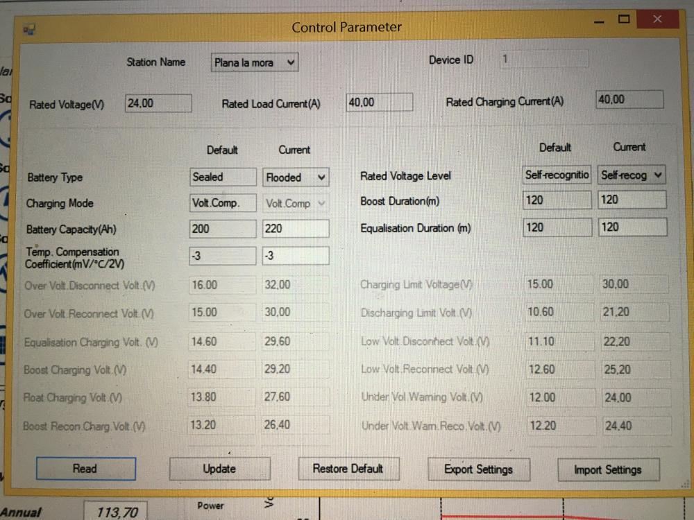

Parametros MPPT Epever con Plomo-Acido en 24v
Buenas!!
y gracias por adelantado.
aver si alguien me puede ayudar, compré el cable para conectar mi controlar MPPT al ordenador,
ya que me habían dicho así se podía configurar correctamente.
Ahora, jeje, cual seria la configuración correcta??? Si alguien me puede ayudar con los parámetros.
Son 2 baterias de plomo-acido. 250ah 12v (las típicas baratas compradas en una web española)
un controlador MPPT Epever XTRA 4210N. ( 40 A )
dos paneles de 340w (pronto si me pagan una cosilla comprare una placa mas de 340w, ya que pone de máximo pv permitido 1040w)
ayer me di un poco un susto porque mi pareja (quien no se anima ni a tocar estos aparatos) me ha dicho que el inversor ha pitado de la nada,
y que miro el voltaje del controlador y ponia 29,2 v . cosa que creo nunca había subido tanto, ni siquiera en verano.
el inversor es un islander-ps 2000 de onda pura.
ya tengo la aplicación instalada en un momento subiré una captura.

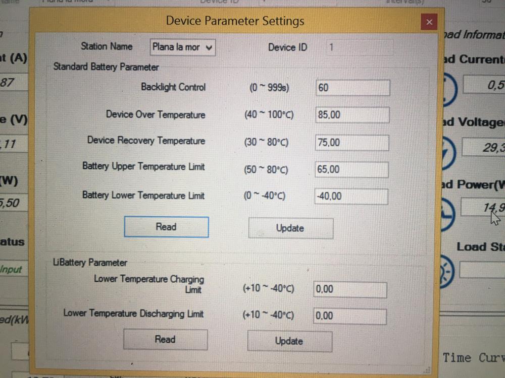

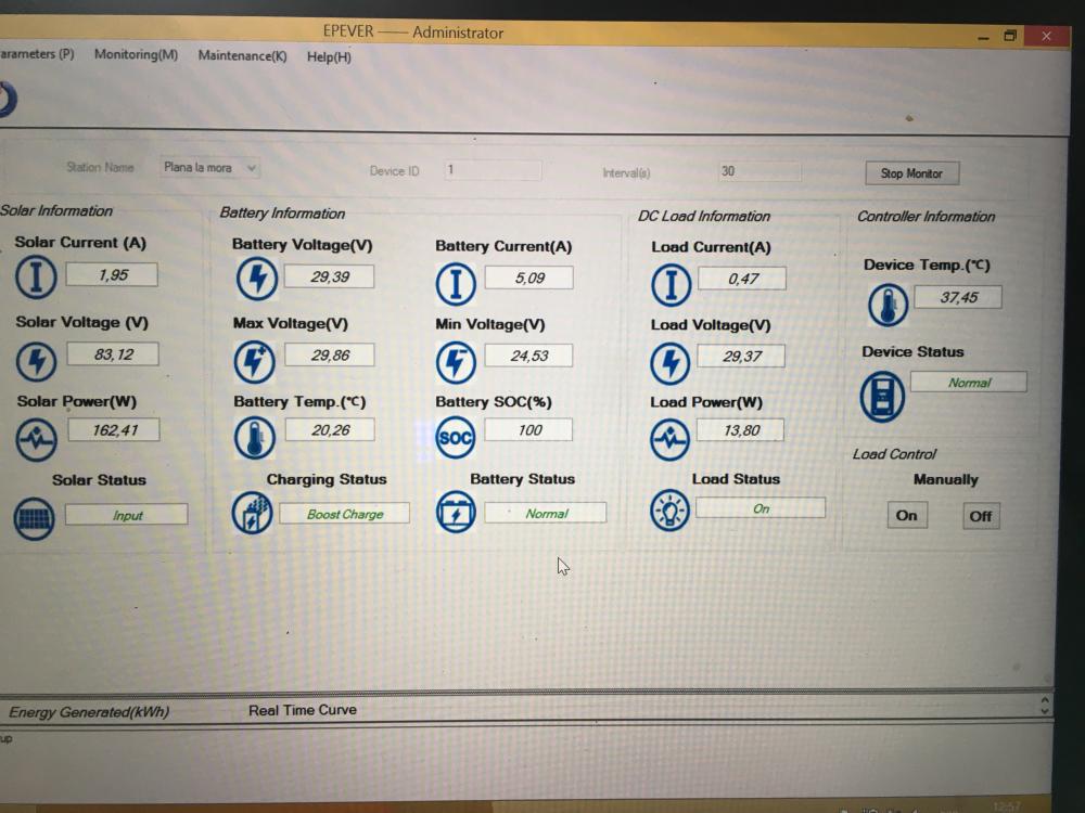

Archivo adjunto 23248
Archivo adjunto 23249
Archivo adjunto 23250
la captura fue tomada ahora, 13:00 día soleado en Tortosa, Tarragona.
le di al "Read" y eso fue lo que me leyó, me imagino será lo que tengo actualmente configurado. yo desde le ordenador no he hecho ninguna modificación todavía, solo había dejado las baterías en flooded como me recomendó quien me vendió el controlador.

No tienes documentación de la batería? Cada batería te recomienda unos valores para flotación y absorción. Yo tengo el mismo regulador, pero de 60A y 200V y muy contento
Re: Parametros MPPT Epever con Plomo-Acido en 24v
ministropepon
La ficha técnica de esta batería es una porqueria si te soy honesto.
No pone valores recomendados
https://supermercadosolar.es/bateria...50ah-c100.html
Si puedes yo preguntaría en la tienda, así en caso de que tengas que reclamar garantía puedes agarrarte a eso.
