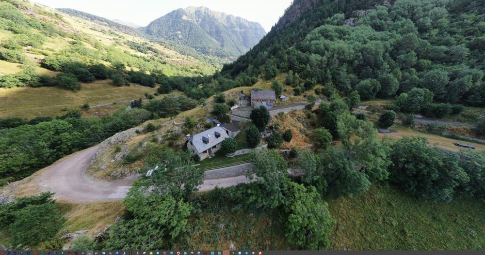

El Easum no me preocupa, es suplementario, lo tengo funcionando con sus placas y sus baterías y alimenta todas las luces del exterior, de hecho tengo dos equipos con híbrido EASUM, el otro lo tengo en la "borda" con el mismo fin, proporcionar alumbrado a ese edificio.
Archivo adjunto 23257
Ahí dejo una panorámica de la ubicación.
