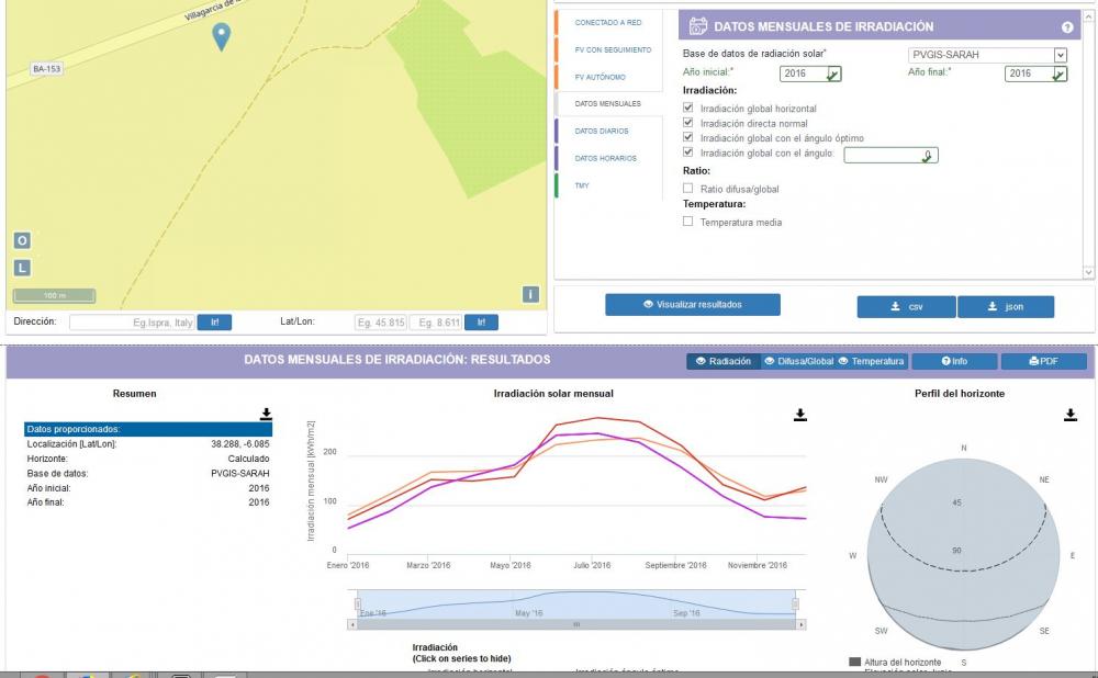

En la web de PVGIS he podido calcular aproximadamente la diferencia entre tener 30º al sur y 15º de inclinación con 70º de azimuth, y me da para noviembre 29,35% de media y en diciembre 35,74%. Esto lo he averiguado haciendo medias entre las dos configuraciones tomando 4 muestras a lo largo del día (10,12,14,16h).
La verdad que es mucho la diferencia.

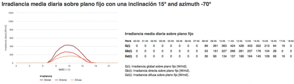

La irradiancia media para noviembre en mi latitud con mi configuracion (15º inclinacion y 70º de azimuth) es de 292W/m². Esto significa que para 1000Wp de placas capturaria de media eso?
Lo que he hecho ha sido sumar las 9 muestras en W y dividirlas entre 9, para 70 y -70º de azimuth.
Archivo adjunto 23244
Si tengo en total 7200Wp en placas, cuanto podria absorber en un día de noviembre aproximadamente?

Si en eso estamos de acuerdo, si yo pudiera poner los paneles en orientación sur, y una inclinación de 45grados, en enero tendría una cosecha doble que planas,pero solo digo, q cuando no queda otra posibilidad en cuanto orientación, a veces planas no es mala solución, como es mi caso. Yo solo puedo usar el azimut 125, y en ese caso, la mejor cosecha incluso en invierno es 0 grados.
Claro, porque tienen componente norte. Entiendo que tienes una pared detrás o algo, porque si no, si las puedes poner planas, también las puedes poner en la orientación que quieras.
No te compliques tanto, haz la simulación de una instalación conectada a red y comprueba la cosecha del mes en cuestión con diferentes orientaciones e inclinaciones, poniendo la potencia en placas correspondiente en cada caso, claro. Si quieres por día, divide entre 30 (obvio).

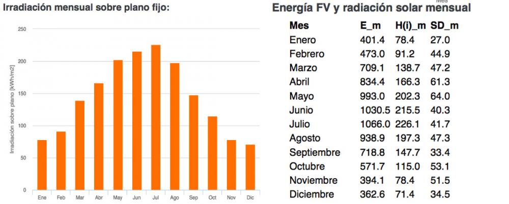

He calculado los datos de irradiancia para mi instalación aproximada y se queda lo siguiente:
Archivo adjunto 23247
El peor caso es diciembre con 71,4kWh/m2.
Para una instalación de 6300Wp pone 362,6 kWh / 31= 11,6967742kWh/dia
qué os parece?
qué os parece?
En qué condiciones concretas de orientación e inclinación?
Re: ¿Qué diferencia de ganancia hay por colocar las placas a 30º en vez de horizontales?
Esa simulación esta hecha para 6300Wp con 15º de inclinación con un azimuth the -70º, aunque en realidad voy a tener 8*450Wp=3600Wp hacia -70º(orientación 250º) y 6*450Wp=2700Wp hacia +70º de azimuth(orientación 070º).
Podría llegar a poner 12 paneles en vez de 8 en orientación Este (azimuth -70º) y así subir hasta los 8100Wp, pero no se si valdría la pena o no... sobre todo por los meses de nov-feb. La verdad que no se si me bastaría o no los 11,69kWh aproximados diarios.
Si coloco 18 placas en vez de 14, el PVGIS me indica para diciembre que es el peor mes 15kWh al día aprox.
Piensa en que un día malo produces un 20-30% de esa producción (digo 30% porque el dato del que partes es la media que contempla ya en su cómputo los días malos). Todo la producción que seas capaz de asegurar en casi cualquier circunstancia es capacidad de bateria que te ahorras.
Haz simulaciones con más inclinación y verás como mejoran mucho los datos en invierno incluso con menos placas (no era orientación casi sur lo que tenías?).
