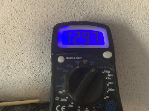

Efectivamente yo creo que los actuales deben estar en Serie, porque la tensión que me da midiendo directamente a los cables que salen de los paneles con un voltimetro, me da de 125v a 130v con sol, lo que es mas o menos la suma de sus tensiones, que seria de 37v mas o menos en circuito abierto. 37v x 4 = 148v, que solo se darían en condiciones ideales, claro. ¿es correcto esto?
El máximo voltaje de mi hibrido es de 145v, con un rango MPPT de 30-115v, por lo que entiendo que los 4 paneles actuales en serie ya van límite de lo que admite el híbrido.

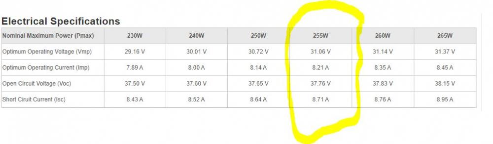

Los paneles actuales tienen un Voc de 37,83 cada uno y los nuevos, si por ejemplo escojo los PERC, de 41,1v, por lo que si pusiera todos en serie, nos iriamos a 233v, muy por encima de lo que soporta el híbrido.
Respecto a la intensidad maxima admitida, por cortocircuito, lo entiendo menos la verdad. Los paneles actuales tienen un ISC de 8,76A y los nuevos de 10,20A. El híbrido admite hasta 60A de intensidad de carga, por lo que entiendo que una serie me sumaria 8,76A y la otra serie en paralelo 10,20A, resultando 18,96A, muy por debajo de las características del híbrido.
