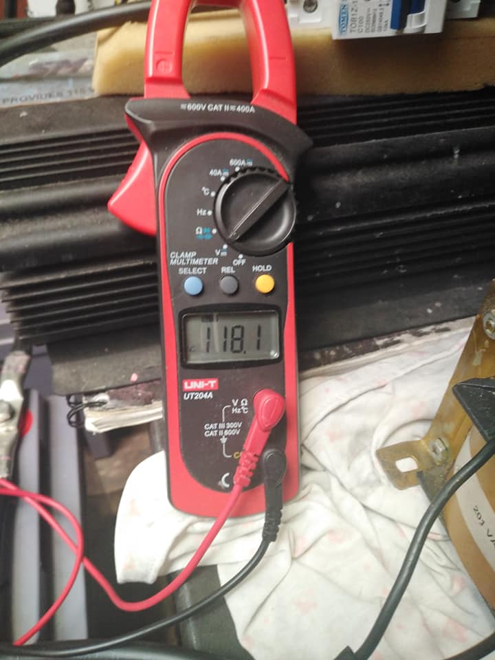

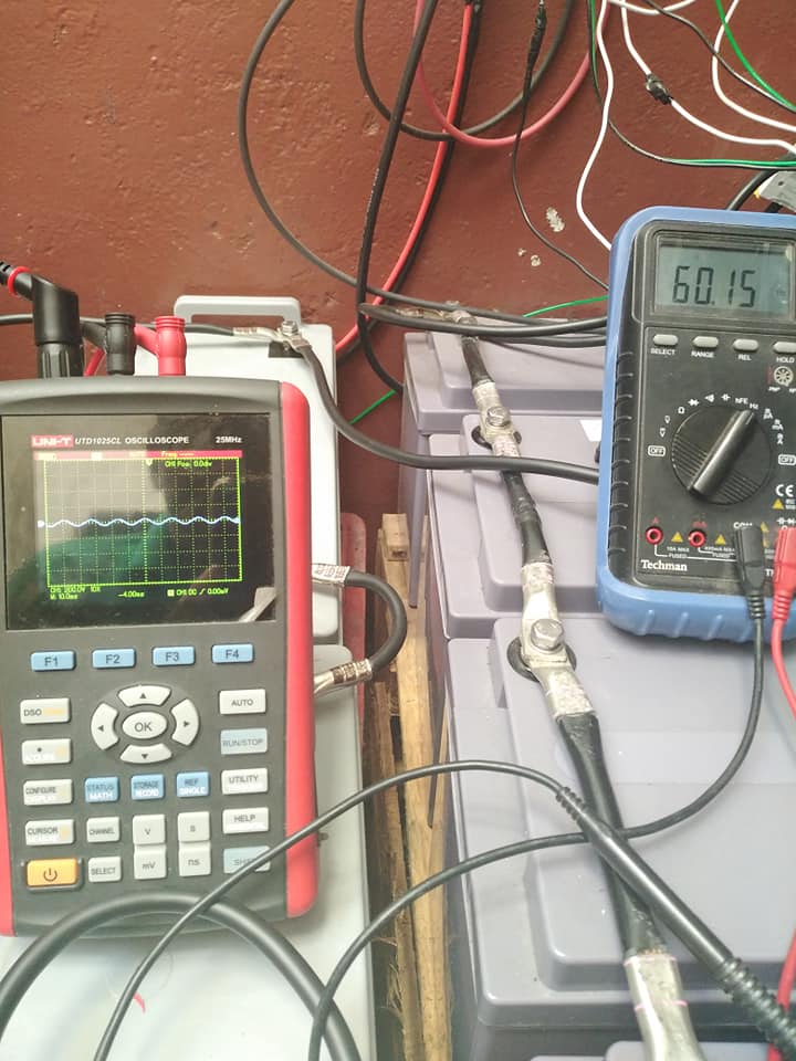

bueno les comento he realizado una placa inversora de voltaje de baja frecuencia, con salida de 24Vdc y Salida de tensión 120Vac y frecuencia de 60Hz.
Archivo adjunto 23201Archivo adjunto 23202Archivo adjunto 23203Archivo adjunto 23204

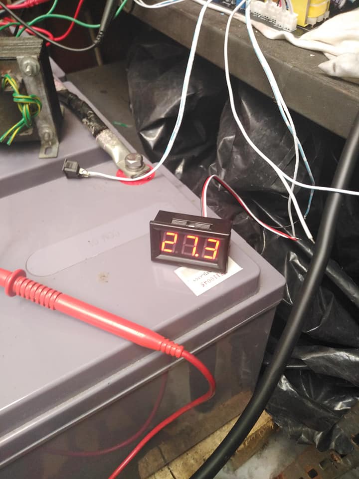

tengo un sistema de 24V con 3 placas de 280w en serie y controlador de mptt de 40A, tengo 4 baterías Agm 12v a 120Ah, estas 4 baterías están conectadas en serie-paralelo.
bueno lo que me hice fue un inversor de voltaje de baja frecuencia para soportar las cargas inductivas como motores, es una placa de 4000w y es onda pura, también se puede programar para 220V y frecuencia de 50Hz.
bueno seguiré trabajando en mi placa y luego subiré el vídeo del funcionamiento de la placa con el sistema de 24v, el vídeo estará disponible muy pronto en mi canal de youtube amigos.

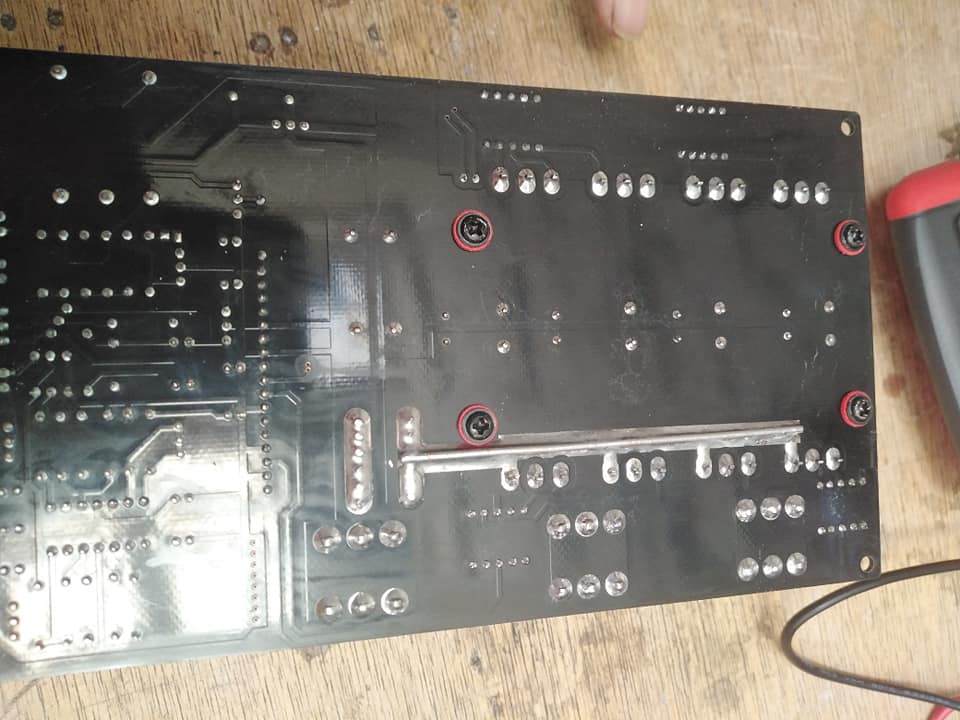

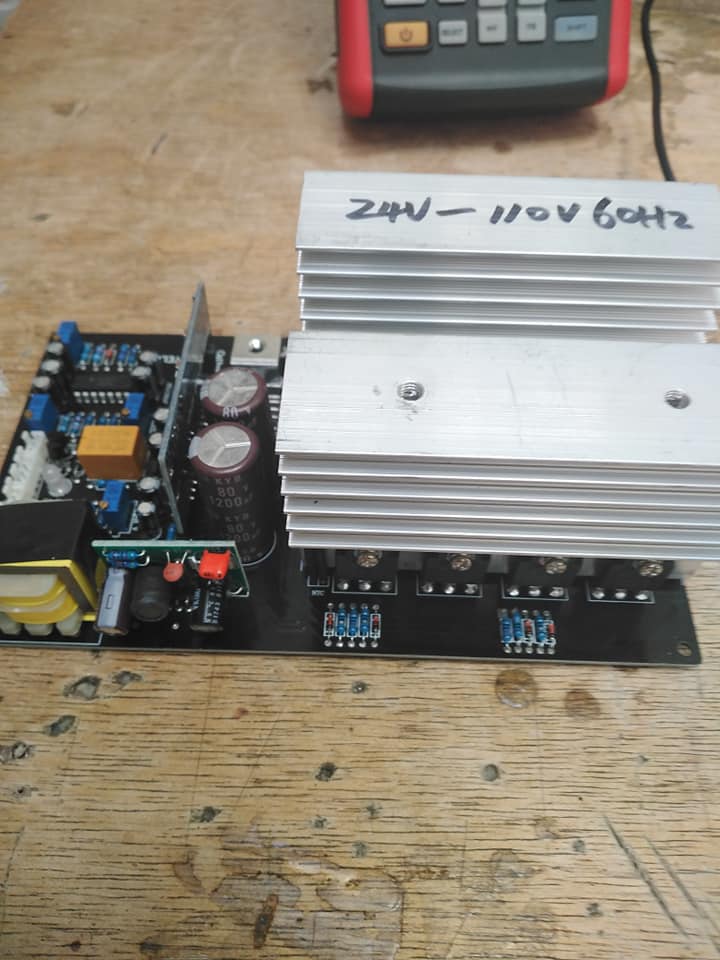

si amigo uruguayito, diseñe esta tarjeta para evitarme de estar comprando inversores de voltaje ya sea híbrido, o inversores normales, mejor es tener un inversor de voltaje de baja de frecuencia para que soporte todo de tipo de cargas, principalmente inductivas como motores, frigorifcos, etc.
mira mi tarjeta amigo, y se puede utilizar para energía solar, para sistemas de 24v y 48V
Archivo adjunto 23207 Archivo adjunto 23206
Re: Inversor de Voltaje de Baja Frecuencia a 24Vdc, Salida de Tension 120Vac y 60Hz

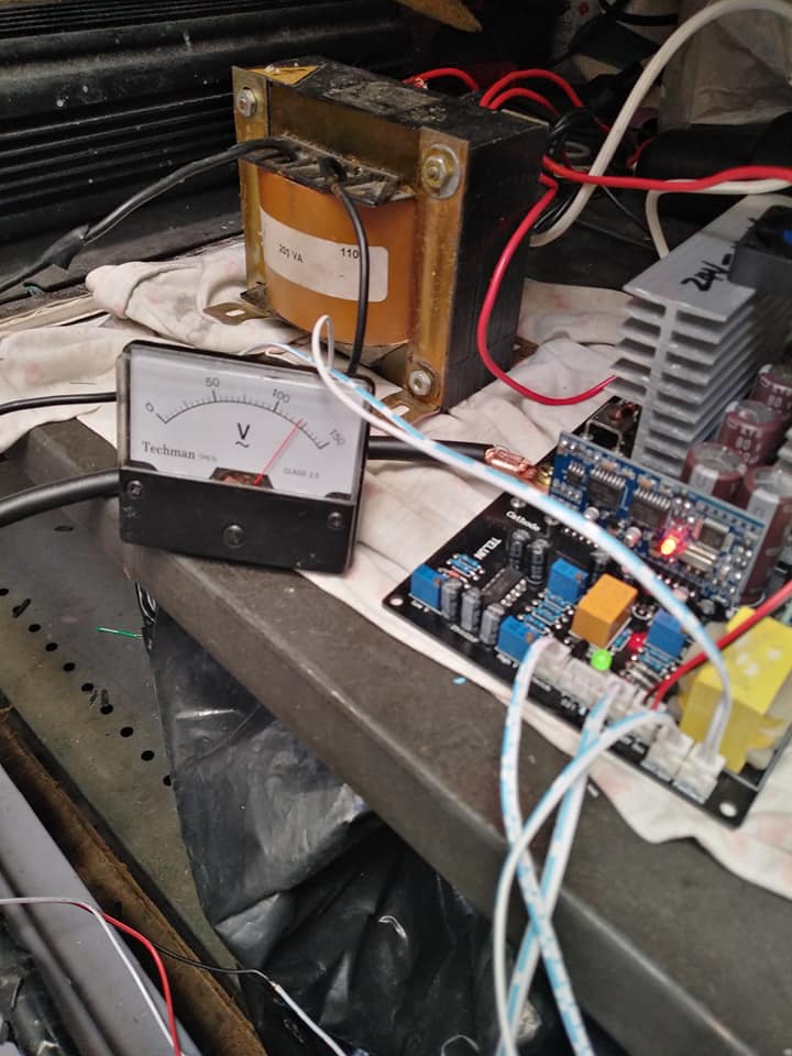

Ya veo que usaste mosfet o IGBT ? Por la foto son del encapsulado más grande.. LF tiene la ventaja de que los picos inductivos o cortos se los come el trafo y no la juntura de los mosfet como en HF. Como te quedó de consumo en 0 load o stby ?
El transf amarillo es el feedback de la salida del transf para mantener el voltaje constante a la salida del grande ?
Puede que las fotos engañen, pero el transformador parece pequeño, de unos 500w.
Que características tiene?
Realmente saca los 4000w?
Sí claro,por lo que se ve,la placa saca hasta 4000w pero a través de un transformador mucho más grande. Seguro ese es de pruebas. Hay alguna inscripción de 250 VA en su núcleo. Será para pruebas.
Para 4000w en el primario manejaría como 150 Amp o más. A esa corriente más que alambre a veces se usan cintas de cobre esmaltadas.
De ahí que la electrónica pasó a HF con transistores cada vez más potentes. (Si tienes la suerte de encontrarlos que no sean Fake y mueran en el primer corto) 🙄
Por curiosidad cuál es la frequência?
60Hz?
Lo pone en el título.
amigos el transformador que se ve en la imagen es 200VA es un transformador de prueba, este transformador es de una fuente alimentación simétrica de prueba, lo utilice para verificar la onda seno y la frecuencia de 60 hz, en el código fuente del microcontrolador tipo Smd, estoy realizando de ajuste en el código fuente de micro, el transformador que voy usar es de 2400VA, estoy en construcción del mismo y aun no le he terminado, en el primario va a manejar 160A a 15Vac y en el secundario 120V 0 120V, por cada 120V va tener 10A, total a 20A Potencia Total 2400VA, es un transformador bastante grande y pesado, terminado la construcción someteré a prueba todo el circuito inversor con el sistema a 24V, y lo subiré a mi canal de youtube amigos, espérenlo muy pronto.
Porqué 15 VAc y no 24 si usas 24 ? Si lo haces 15 VAc y le pones 24 se te va arriba la salida salvo que tengas feedback de la salida a la placa de control. O era así el que usaste de pruebas ?

Uruguayito
Para trabajar con baterias de 24v, necesita un transformador con salida entre 12 y 14v AC.
Con 12/14v AC en el secundario del transformador (bateria 24v) saca 2500w
Mira aqui lo explican bien.
https://es.aliexpress.com/item/40013...archweb201603_
Imaginamos que recuperas un inversor de baja frequencia de 24/220 3kw(placa muerta).
Sacas el transformador.
1/ pones el 220v ac en el primario, y mides la tension AC en el secundario.
Si te salen 24v/27v AC, puedes comprar la placa y hacerte un inversor 48v/220v 3000w
Si te salen 12/14v AC puedes hacerte un inversor 24v/220v
Hay opciones de compra para 110v o 220v AC, y clavijas para 50 o 60hz.
Lo he comprobado en un inversor 24/220 3000w de baja frequencia, y effectivamente, en el secundario (desconectado del inversor, claro) me salen 13voltios AC.
