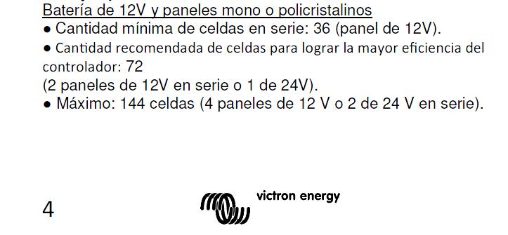

[QUOTE=Josegiusgius;401542 creo que con un voltaje por panel de 24V y un regulador MPPT que acepta hasta 100V podrías poner los 4 paneles en serie para disminuir la corriente, asi utilizas cables mas delgados y el MPPT se encargara del resto.
[/QUOTE]
con un regulador Victron 100/50, no se pueden conectar mas de dos placas en serie ya que se superaria la tension maxima admitida por ese regulador MPPT, las placas de 60 celulas vienen a tener una Voc >37V y las de 72cel > 45V
Archivo adjunto 23185

Si. Tambien habia placas de 72c y 108c con 18v de Vmp. (para 12v).
Y ahora sacan placas de 144c Vmp 39/41v (para 24v).
Es decir hasta contado las celulas, se puede equivocar uno.
Por ejemplo en estas placas de 400w PERC teoricamente se podia poner 2 en serie, pero en realida, no, porque con un Voc de 49,8v/placa estariamos a 99,6 de Voc y el mppt 100/50 tiene un Voc max de 100.
Las de 415w tienen un Voc de 54v
Hasta en los pdf, unos pone 72c y otro pone 144 1/2c
https://autosolar.es/pdf/ERA-Mono-PERC-400W.pdf
https://autosolar.es/pdf/Ficha-Jinko...-400M-144C.pdf
Antes, a 24v de sistema, para pwm tenia que ser 72c, (nunca 60c).
Ahora esta cambiando: para pwm, casi mejor 60c (placas a partir de 280w) con vmp 32,2v
