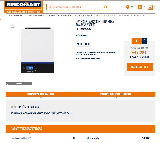

Re: Ayuda primera instalación
adb
Si sabes lo que compras, sabes que es un Axpert VMIII.
pues por mas que me froto los ojos no veo por ningun lado lo de VMIII
Archivo adjunto 23187
solflitos
Pero a que sabes reconocer el modelo de tu coche cuando lo ves por la calle o tu modelo de móvil cuando se lo ves a otra persona?

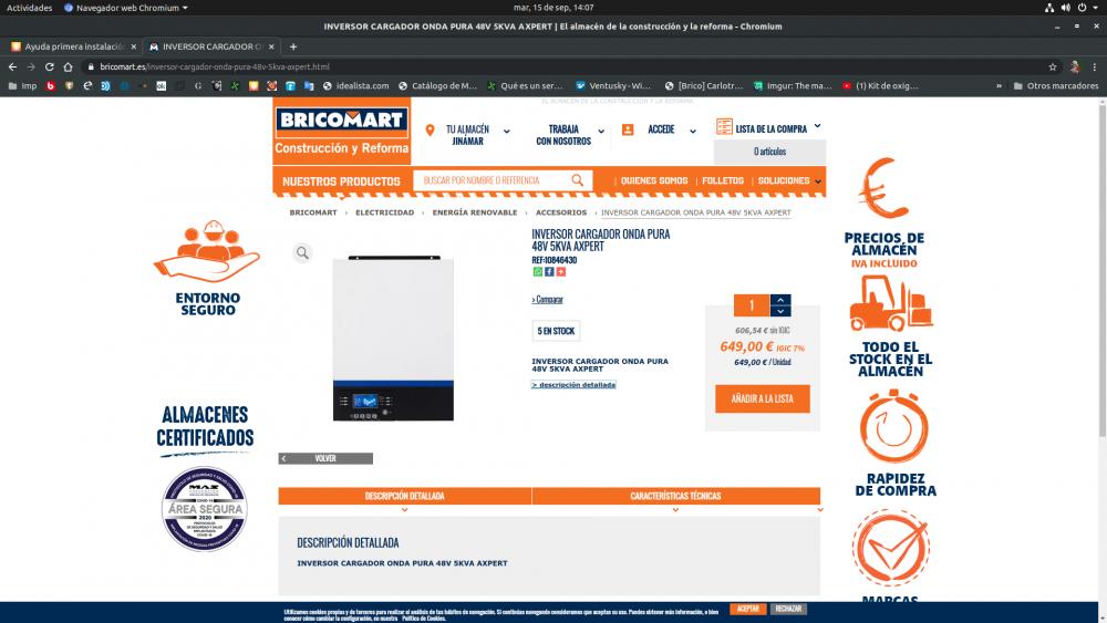

Lo curioso es que para Canarias vale lo mismo con el 7% de IGIC que con el 21 de la península.
Precio final el mismo. No me cuadra. Sin impuestos aqui vale 606.54 y en península 536.36€.
A robar a otra parte.
Archivo adjunto 23188
SUNKING
Qué cabrones. Pagando IGIC igual encuentras alguna tienda online que te lo deje más barato, pero al menos en península, el de Bricomart es precio AliExpress + IVA, no lo he visto más barato por ninguna otra parte.
