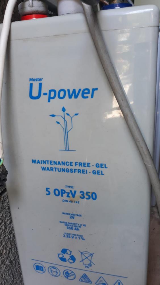

Marca y modelo de bateria instaladas Bateria de GEL U-POWER 5 OPzV 350 (ELECTROLITO GELIFICADO)
Voltaje de trabajo: Rate Voltage 2V, Float Voltage 2.25 – 12 Unidades = 24V
Capacidad en Ah C5, C10, C100, si se sabe. : C10

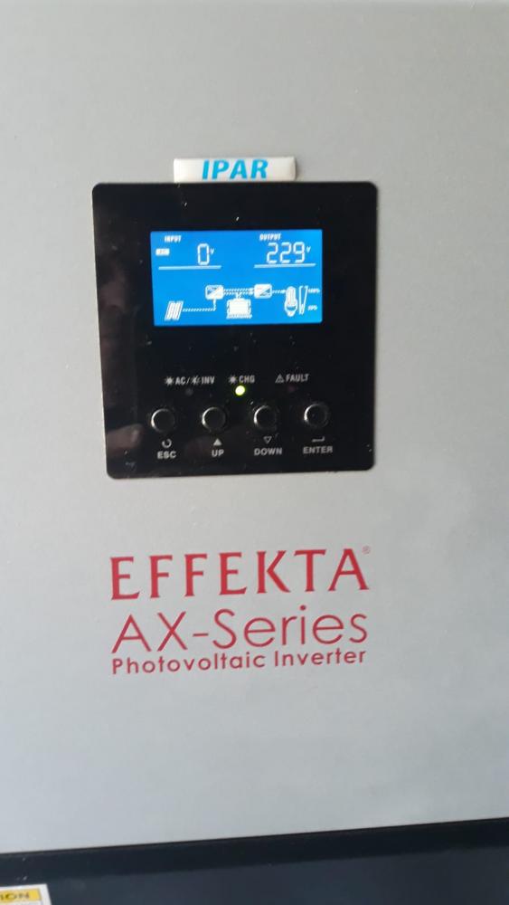

Marca y modelo EFFEKTA AX SERIES ICM AX-K 24 2400W-24V PWM
Parametros de configuracion si se saben.

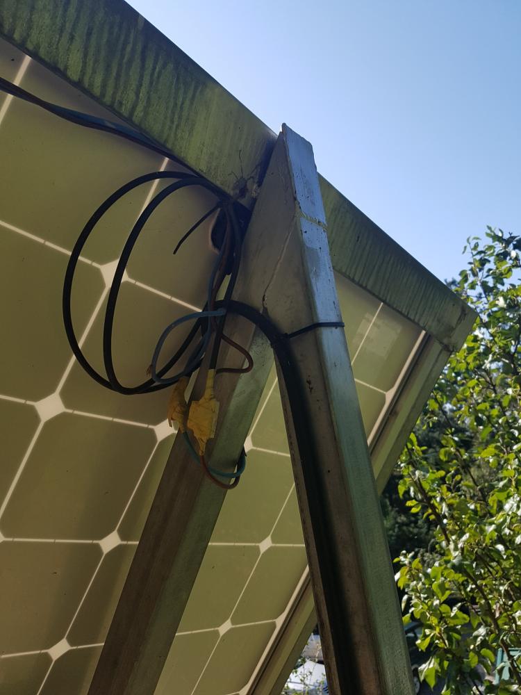

Cables en placa, secciones y longitudes CABLE 6 mm - 10m
Cables hacia baterias secciones y longitudes 2 cables de 6 mm para cada uno. 1m

Las baterias de Upower no han tenido buena fama.
Las "monobloc" muy mal. Las de vasos, no se.

Tendrias que mirar en la configuracion del inversor, estos parametros.
Porque reparado, no quiere decir configurado para tu instalacion.
26 = 28,8v
27 = 27v
Si puedes leer y sacar aqui todos los datos, mejor del 01 al 29 (o mas si hay)
Apretando el boton de la derecha varios segundos, entras en lectura.
despues con la flecha arriba y abajo, cambias del 01 al 29 (sin modificar, sin volver a tocar la flecha derecha)
Y para salir apretar la tecla izquierda.
Para los cables que bajan de placas a baterias, no se si bajan cada placa con sus cables de 6mm²(hasta el regulador) , o si hay solamente un par de cables de 6mm².
Si es solo una bajada con su cable+ y su cable -, tendria que ser de 16mm².

Por otra parte, una bateria de 350Ah (C10) a 24v tiene una capacidad de 8,4kwh.
A 30% de descarga capacidad util de 2,520kwh
A 50% " " " " de 4,200kwh.
Con un consumo de 2,320kwh/dia (+ 1kwh del proprio inversor) = 3,320kwh.
Esta bateria bien cargada tendria que aguantar 24 horas (entre 30 y 50% de descarga).
1/ o el sistema de carga no fonciona bien, y la bateria no se carga nunca a tope.
2/ o la bateria se ha sulfatado.
El 1 ha provocado el 2.
solo bajan un par de cables de 6 mm

Hola a todos, agradecer vuestra ayuda. Después de un tiempo he podido ir por fin a la finca y he intentado hacer todo lo que me recomendasteis.
En primer lugar mirar los parámetros de configuración del ICM AX PWM son estos:
02 50A
03 APL
04 SDS
05 AGM
06 LFE
07 LFd
09 50Hz
11 VEI 30A
12 23V
13 FULL
16 NSV
18 bON
19 ESP
20 LON
22 AON
23 BYd
25 FDS
26 CU 28,2V
27 FLU 27,0V
29 COU 21,0 V
También he realizado una nueva prueba de las baterías, el regulador me indicaba en la pantalla que estaban cargadas a tope, (llevan varios días con el regulador apagado y por tanto sin consumo y se supone que cargando) lo he conectado a una salida de unos 1000 w de potencia y a los 11 minutos estaba pitando con codigo de alerta 04 de batería baja menos de 21V , los diferentes módulos en este intervalo median 2,2v de media no parecia que ninguno de los vasos cambiase mucho.
¿Esto significa que las baterías están estropeadas? Agradecería vuestros sabios consejos. Muchas gracias.
12x 2,2v = 26,4v Vbat
21v Ventrada inversor??
Tendras que controlar:
1/ el grosor del cable que va de bateria a inversor
2/ Todos los contactos desde inversor (inversor incluido) hasta bateria (puentes incluidos). Y limpieza de estos contactos.
Porque no es normal que los vasos esten a 2,2v, sea 26,4v al total, y (parece ) que solo llega 21/22v al inversor. (si pita).

Porque si hay que cambiar las baterias, yo optaria para unas de traccion, y un inversor 3000w mppt fp1 (menos de 300€ el inversor). El otro, de repuesto.
Sabes cuantos años tienen estas baterias?
No he encontrado los parametros de carga de tus baterias, pero comparando con otra bateria (de otra calidad), la Sonnenschein a512a/115a (gel) he visto que segun uso (floating o cycling), cambia.
La a 512a/115a (ponen datos en la pegatina)
Uso floating 13,5v
Uso cycling 14,4v (menos de 12horas).
Sabiendo que los hibridos antes de 2017, tenian un tiempo de carga bulk muy corto, podias probar de poner 28,8v en los parametros 26 y 27 para ver si esta bateria se recupera, vigilando la temperatura de estas baterias, es obvio.

La instalación se realizó en abril de 2016 las baterías tienen 4 años y medio. En su día el instalador aseguro que duraría sin problema mucho más, por eso me interesa saber si estan bien. Hoy con buen sol, he vuelto a probar metiendo una carga de 1000 w y en una hora ha vuelto a pitar por caída de la tensión a 21V.
De la batería al inversor hay como un metro y están conectados ambos por dos cables de dos hilos de 6 mm cada para cada polo + y - (12mm por polo.)
Creo que estas son las características de la batería:
https://www.merkasol.com/WebRoot/Sto...5-OPzV-350.pdf

Re: Ayuda con problemas en FV aislada
Archivo adjunto 23265
Si un gran nivel
es una manguera de dos hilos marrón y azul unidos en la punta.
y en la foto se puede ver como este mismo tipo de manguera es la que realiza el suministro de las placas al inversor ( con su cutre conexión )

Perdona ya siento la insistencia paro no acabo de ver como se puede saber que unas baterías de gel están mal. No lo entiendo. y todo apunta que es así y por tanto, la opción 2 me va a servir de poco.
Para averiguar el estado de la bateria, si todos los vasos estan bien, hay que comprobar la tension de cada uno de los vasos mientras se esta produciendo una descarga fuerte cuando la bateria no este cargando, durante esa descarga los vasos van bajando de tension hasta que alguno se desploma, esa bajada brusca de tension de tu bateria a 21V apunta a que alguno no aguanta.
esto se comprueba cuando no haya suficiente sol y el regulador no haya empezado a cargar ya que desvirtuarian las medidas, se conecta una carga fuerte a la salida del hibrido, 800-1000W ( desconectas todos los electrodomensticos y solo dejas funcionando esa carga que puede ser un radiador, secador de pelo ... o el electrodomestico que estimes tiene esa potencia), mides y anotas la tension de todos los vasos, de paso mide la tension en bornes de bateria y a la entrada del cableado al hibrido para conocer la caida de tension de ese cableado, tienes que localizar el o los que mas rapido bajan de tension, para esto necesitaras un polimetro que tenga una definicion de dos decimales que practicamente todos lo cumplen, con estos datos podras conocer el estado de cada vaso, y la caida de tension en el cableado de union con el hibrido, la caida de tension del cableado de union al hibrido practicamente se mantendra constante ( Voltios medios en los bornes de bateria - (menos) Voltios medidos en los conectores de entrada al hibrido).
cuando tengas estos datos subelos y te seguiremos guiando para que puedas tomar una decision ya que en virtud del estado de la bateria las posibles soluciones son muy diferentes.
ya comentaras
Blai
La realidad es que cargadas a tope ( cuando eso indica el inversor-cargador) entregan unos 1000w / 12 minutos reales
Estos inversores, miden la tension de la bateria, y cuando mide una cierta tension indica 100% y eso no es nada fiable.
Una bateria de gel que no se carga a 28,2v o mas (que no alcanza esta tension +-) no esta nunca cargada a tope. Luego tendria que quedarse, mientras hay sol, a 27v.(flotacion).
La unica forma de saber si estas baterias todavia sirven, seria de hacerlas cargar.
O con el grupo conectado en AC IN, cargarlas muchas horas y comprobar si a un momento consiguen estos 28,2v y luego bajan a 27v (con el grupo en marcha).
Si despues de eso, aguantan solo 10 minutos, ya sabes...
Nunca has indicado, si a un momento ves 28,2v en el hibrido, ni la intensidad maxima que carga.
Si serian mis baterias, yo pondria el 01 en UTI, el 05 en USE, y el 26 a 28,5v mientras esta con el grupo, para ver. Vigilando que no se calientan.
Y si ves que en poco tiempo (con el grupo) suben a 28,2v, es mala señal (sulfatadas)
