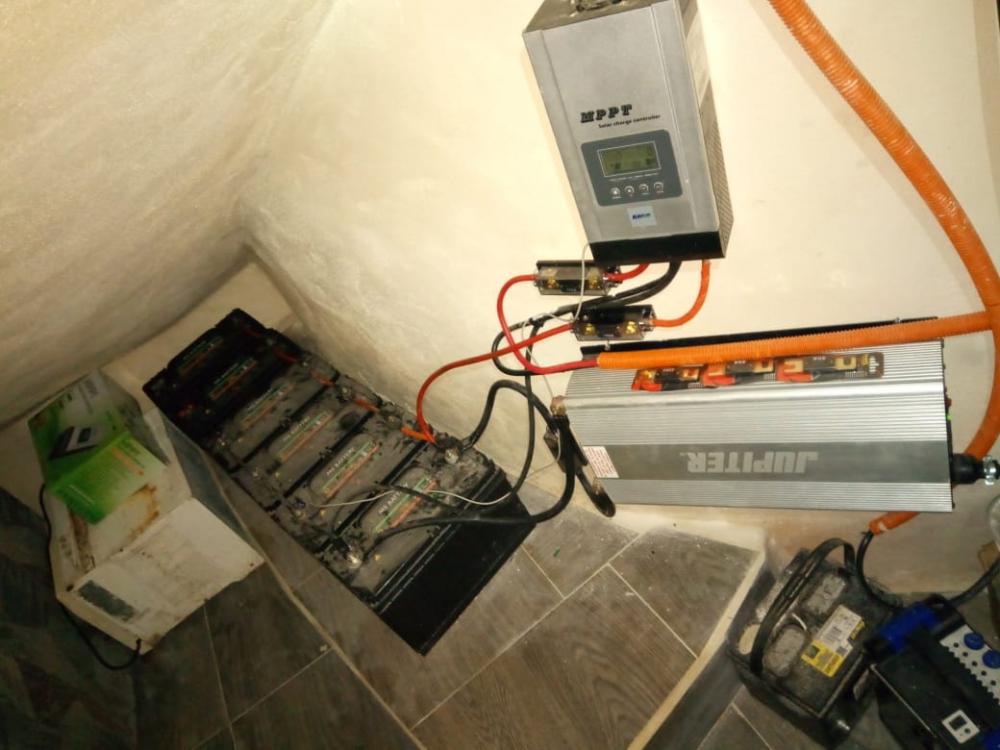

Tengo un problema o mas bien un fenómeno en una instalación aislada.
Pues le instale una instalación solar a una amiga aqui en Mexico en Quintana Roo para que tuviera luz en un terreno aislado de la red electrica.
Ella tenía un inversor de 12v 5000w onda modificada y por no tirarlo lo aprovechamos.
La instalación está compuesta por:
3 Paneles solares Iusa 24v 375w
1 Controlador MPPT 80 como el del hibrido
1 Inversor 12v 5000w Onda Modificada Jupiter
6 Baterías Ciclado Profundo 12v 120ah.
Los paneles conectados todos en paralelo al controlador y las baterías igual ya se una cagada pero no hay otra opción en este caso provisional a espera de futuro inversor a 24v que aun asi sera algo parecido de cagada en tema baterías.
El problema que hay es bien raro hay fusibles de 80A de panel solar a controlador y de hay a bateria otro fusible a batería y de batería otro fusible de 250A a inversor todo a 12v.
La primera vez que se conecta el sistema todo bien, pero según ella cuando conecto la nevera LG inverter al rato se derrite el fusible y portafusible que va del controlador a baterías, algo bien extraño pero al final vi que ese tipo de fusible era de mala calidad y decido poner otro igual para que tuviera luz y limite el controlador a 30A de carga para no volver a pasar por hay en lo que llega nuevo tipo de porta fusibles.
Pues despues de 2 dias me llama nuevamente que ahora se quemo el fusible del controlador y también el de 250A del inverter y estoy sin luz nuevamente.
Según ella pito el inversor en la noche por baja batería y apago el inversor y que en la mañana trataron de encender el inversor y se encontraron los fusibles fundidos algo totalmente anormal pero en fin.
Voy le cambio todos los fusibles por los nuevos 2 de 100A tipo cuchilla y uno de 250A al inversor y lo que le he dicho que no conecte la nevera vamos a probarlo asi unos dias aver que pasa.
Pues ahora lleva 24H sin problemas vamos a ver hasta el sabado aver que pasa.
La pregunta que os quiero decir sé que el inversor es onda modificada pero realmente eso provoca que por la nevera inverter vuele los fusibles del inversor y también del controlador o aquí hay algo más que no encuentro la falla.
Ya le recomende a la chica que le vamos a meter un hibrido de 2400w a 24v onda pura.
Gracias y perdonar por el tocho de texto pero he querido explicar a detalle todo lo ocurrido.

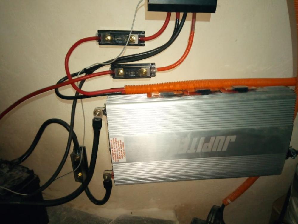

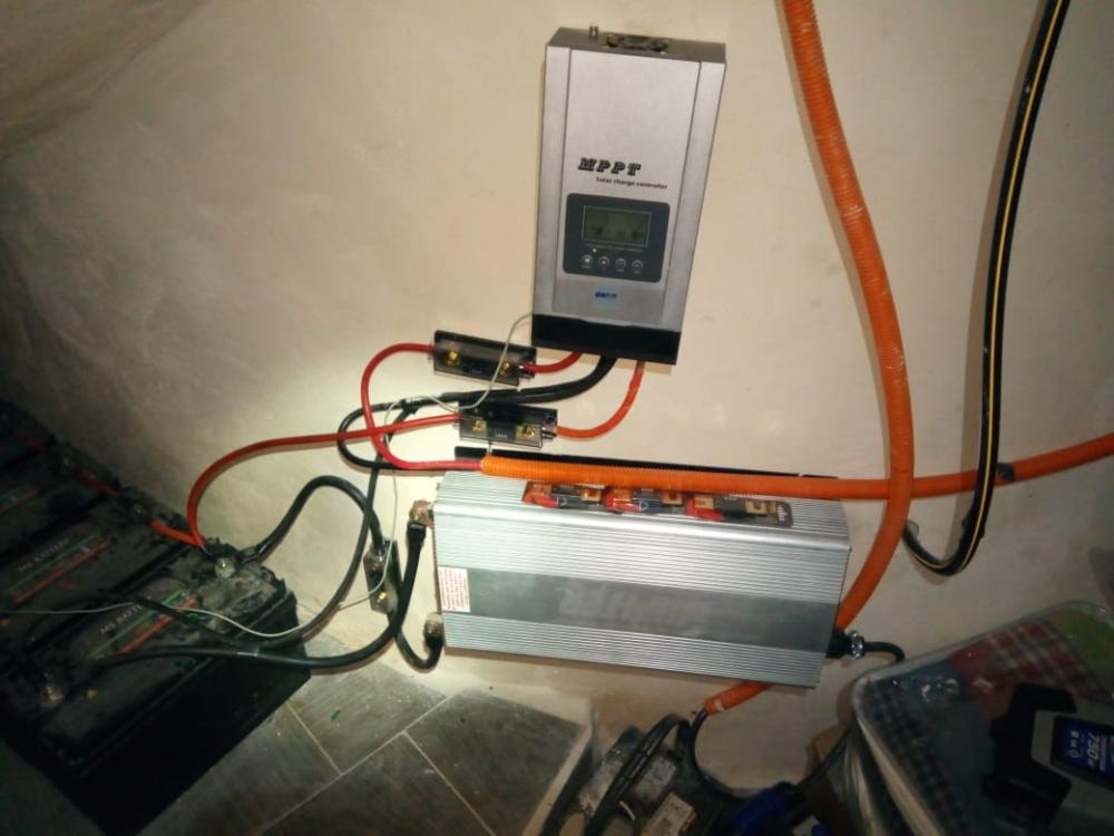

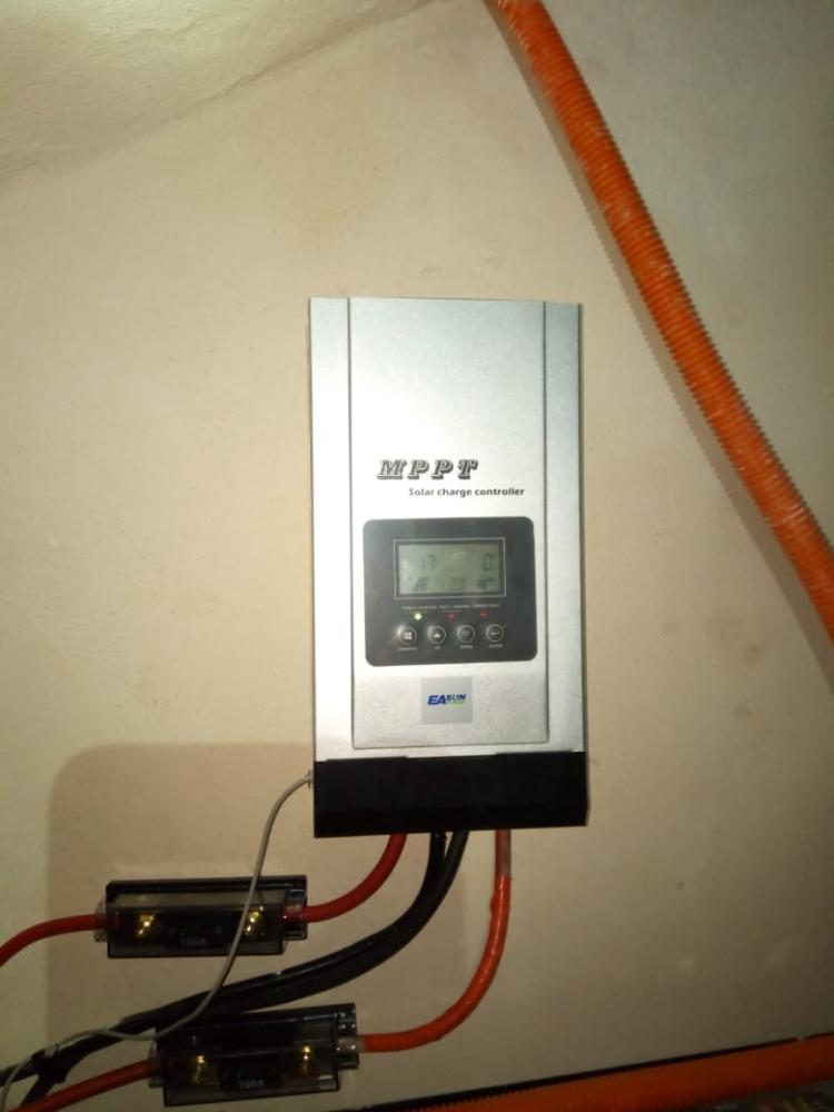

4 Archivos adjunto(s)
Re: Tengo un problema o mas bien un fenómeno en una instalación aislada.
AA sobre la pella fue española la chica es de España tambien jaja.
La sección de cables del inversor es bastante grueso y solo tiene unos 50 cm a las baterías.
Del baterias a controlador debe haber unos 60 cm y es calibre 4 no se a que equivale en mm y del controlador a paneles también calibre 4 unos 14 metros, los paneles trabajan a unos 44v.
Archivo adjunto 23151
Archivo adjunto 23152
Archivo adjunto 23153
Archivo adjunto 23154
briko si tienes razon cuando hay consumos grandes baja el voltaje.
Por eso le meti de 100A y limite el controlador a 60A asi mas seguro jaja.
Estaría mejor si utilizas para el inversor el + de la primer batería y el - de la última y para el regulador el + de la ultima y el - de la primera. Así como que equlibras un poco las distancias entre cada batería.
Cargas de una forma y consumes de otra. Obviamente para futuras conexiones. ahora ya está.
En algunos arreglos lo hago así y va mejor. Aunque todos sabemos que el // no es buenoa veces hay que pelear con lo que hay.
Si eso es buena idea pero no quería alargar los cables del inversor por el consumo que puede generar y el cliente quería aprovechar el inverter que ya tenia nuevo pues ni modo jaja.
