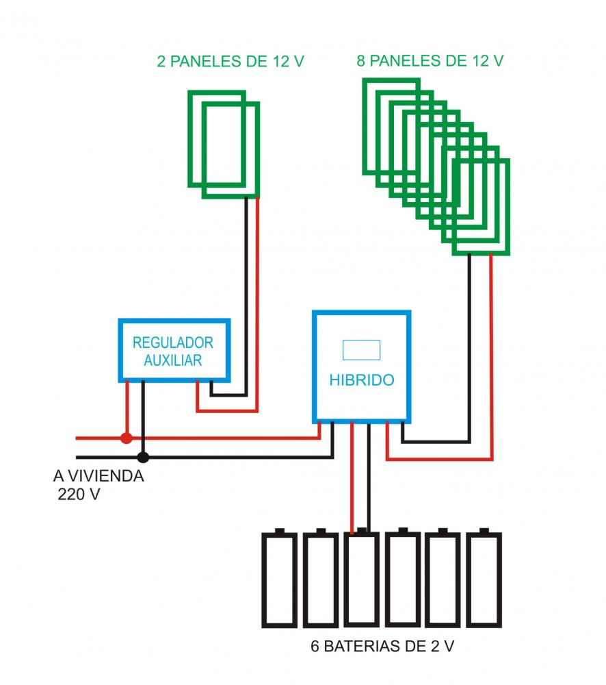

    Buenas a todos,
    ¿Es posible conectar un regulador solar auxiliar conectado a dos placas solares y conectar ese nuevo regulador directo a consumo en vez de a baterías según el esquema adjunto o explotará todo?
    Lo pregunto para ver si puedo aprovechar dos placas que tengo paradas y el híbrido que tengo no tiene potencia para tantas, para así al menos aprovecharlas durante el día.
    Miniaturas adjuntadas Miniaturas adjuntadas ¿Es posible este esquema de conexión?-esquema-solar.jpg

    si le metes 230V a la salida de consumo del regulador, que seguramente será de 12V por lo que se ve en tus baterías.
    Efectivamente tendrás unos bonitos fuegos artificales.
    No puedes meter voltaje a la salida de consumo del regulador, mucho menos en AC y ya ni te cuento 230V

    Respuesta corta: No
    Un regulador es para cargar baterías, no es un inversor y por lo tanto no trasforma la corriente contínua (DC) a alterna (AC) ni la eleva hasta los 230V de la red en España.
    Si tu híbrido lo permite quizá se pueda buscar una configuración con 2 híbridos en paralelo o la opción que yo tengo: Un segundo regulador a las mismas baterías, pero ahí ya entra el problema de que al no hablarse entre el regulador del híbrido y el nuevo que pongas no estarán sincronizados y no hará bien las fases de carga... pero podrías usar el segundo regulador configurando los voltajes tanto de absorción como de flotación a flotación, para que esas placas ayuden cuando hay consumos pero no ayude con la absorción.
    No se si me he explicado, resumen:
    - Un segundo regulador no es un inversor, no puede ir a 230v AC directo
    - Un segundo híbrido en paralelo seguramente no puedas porque no lo soporte tu modelo actual ¿o sí?
    - Un inversor de red inyectando tampoco podrás porque el híbrido no será compatible
    - La mejor opción es un segundo regulador de los parámetros oportunos configurado con los voltajes de flotación y absorción al mismo valor que flotación del híbrido.
    Espero haberte aclarado algo, un saludo.

    pon uno de esos paneles a la salida del sol, y otro a la puesta del so y al mismo regualdor.
    O conecta esos dos paneles a las baterias, pero no a la salida de 220v del hibrido
    2.303
    Predeterminado Re: ¿Es posible este esquema de conexión?
    Ese regulador auxiliar no lo tienes que conectar a los 220V, tienes que conectarlo directamente a la bateria, respetando las polaridades + con + y - con - .

    Hola, es ese victron el que quería poner de auxiliar al híbrido, pero está claro que no se puede, no había caído en que es sólo regulador, no regulador-inversor.
    Gracias a todos, no había caído en que el regulador auxiliar es sólo regulador, no regulador-inversor.

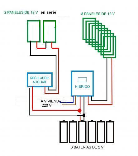

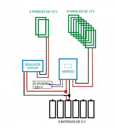

    Eso seria el esquema con el uso de otro regulador
    Poner una orientacion diferente, a varios campos solares (por ejemplo sur/oeste o oeste), puede ayudar a favorecer la cosecha en la segunda parte del dia, por la tarde.Nombre:  borarluego.jpg

    Sabiendo que es un 75/15 como eso, mejorNombre:  borarluego.jpg

    Respectando las entradas placas y salida bateria en el 75-15, es obvio.

    También, tenen cuenta que los valores de tensiones de carga del híbrido sean lo más parecidos posible, a los del regulador.
