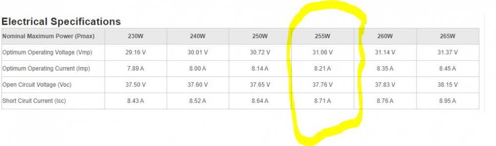

Os invoco para retomar el tema, descartando obviamente la tontería de las baterías de coche, y tirando por lo de ampliar paneles (en principio 2 mas), pero como soy bastante inepto en estos temas, necesito consejo o asesoramiento para hacerlo bien. Asi que os detallo lo que tengo y a ver como se puede hacer:
Campo solar actual:
4 paneles Sonali Solar policristalinos 255w 20v -->https://www.sonalisolar.com/230-265-series.php
Archivo adjunto 23191
Orientación 191º Sur (casi sur geográfico perfecto) sobre cubierta.
Baterias:
4 x Trojan T105 225ah y 6V. Sistema funcionando a 24v
Regulador/Inversor:
Inversor Híbrido MPP solar 2424MSXE. Es un inversor MPPT de 2400w, con una tension máxima de carga de 60A y un rango de funcionamiento MPPT de 30-115V
Mas datos--> https://www.mppsolar.com/v3/catalogs/PIP-HSE_MSE.pdf
Como tienes 4 paneles de 60 celulas y el hibrido admite un campo solar de hasta 145V y su rango MPPT es de 30-115V lo mas probable es que tengas dos series de dos placas y ambas series en paralelo, esto lopuedes comprobar midiendo la tension a la entrada del hibrido en la bajada de paneles, si supera los 50V son series de dos panles, no tienes que ajustarste a la potencia de panel que ahora tienes, solo que sean paneles de 60 celulas ya que tendran tensiones pareciadas a las de los actuales, como tienes dificultades para poner cuatro pon dos que te quepan en el espacio que te quede y que sean de la maxima potencia que encuentres, son amperios a añadir que nunca estaran de mas, hay paneles de 60cel de 320W (medidas: 1.5m x 1.7m, con 9.1Amp.
No indicas si tienes magnetoermico o fusibles en la bajada de placas a la entrada del hibido, primero tienes que tener claro si el cable de bajada admitira tambien el incremento de intensidad de esa ampliacion y de tener fusibles o magnetoermico si tambien lo admiten, si en esto necesitas ayuda indicanos como lo tienes y el valor de los fusibles o magnetotermico, si no tuvieras estos elementos ahora seia el momento de instalarlos, con fusibles o magnetotermicos no tienes porque apagarlo todo, seria desconectar este magnetotermico o fusible -> conectar las placas con la polaridad correcta -> reponer el magnetotermico o fusibles.
Cuando te decidas indicanos que paneles pondras y la situacion actual. tension de entrada al hibrido de los paneles actuales, si tienes fusibles o magnetoremico y sus valores, seccion del cable de bajada y distancia desde el hibrido a los paneles para poder indicarte si esa seccion es suficiente o tienes que cablear los nuevos aparte, y lo relativo a fusible o magnetotermico que debas conocer.
indicanos que bateria tienes, marca modelo y Ah con su valor Cnn, pues seria interesante conocer la intensidad maxima de carga aconsejada.
ya comentaras

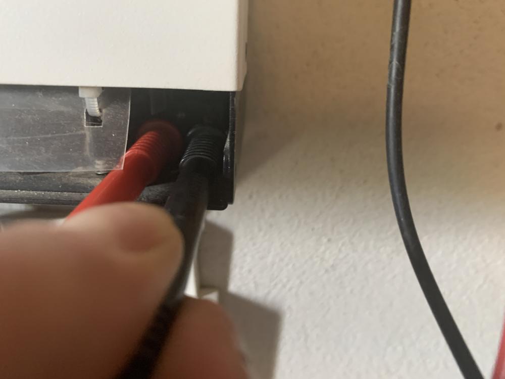

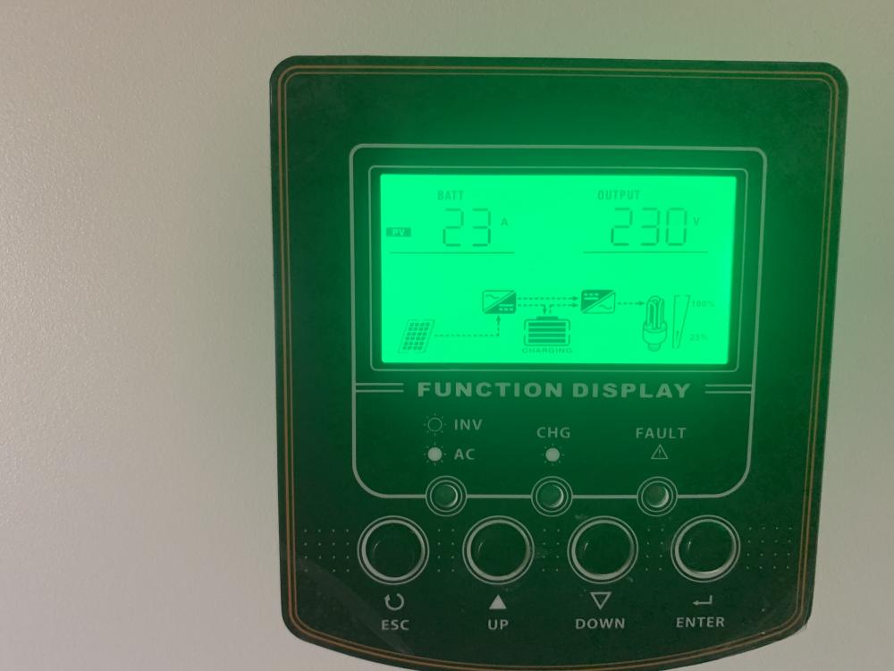

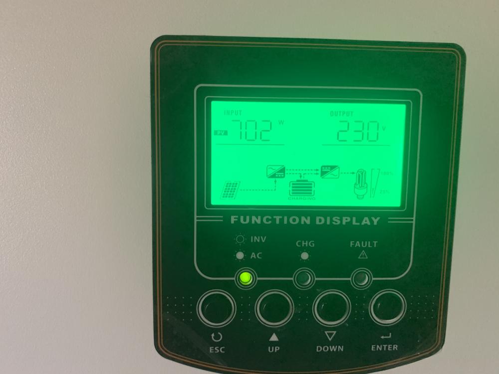

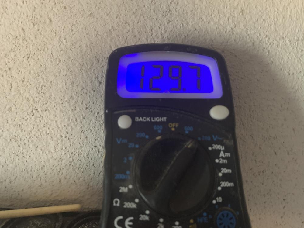

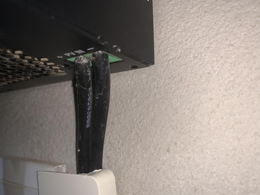

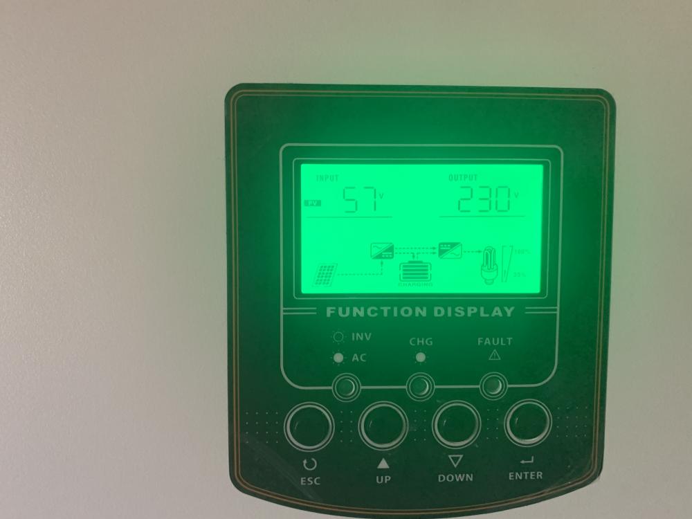

muchas gracia por la respuesta. Paso a detallar los datos que pides:
la tensión de entrada de los paneles al híbrido, ahora que ha salido un poco el sol, oscila entre los 55v y los 57v. Adjunto foto del híbrido:
Archivo adjunto 23195
Midiendo directamente con un voltímetro en los bornes de entrada de los paneles, me da una tensión de 128v a 130v. Adjunto foto:
Archivo adjunto 23199
Archivo adjunto 23200
como está cargando baterías, los W que entran por panel con sol, son de 600w a 720w a mediodía (13h), hay nubecillas a veces. Recuerdo que son 4 paneles sonali de 60 celdas y 255w cada uno(aunque en realidad creo recordar que el
instalador me comentó que el fabricante había mandado de 260w al mismo precio) Adjunto foto:
Archivo adjunto 23196
adjunto también el Amp, que en ese momento estaba en 23amp con esa tensión y esa carga desde los paneles
Archivo adjunto 23197
Respecto al cableado te comento. No hay magnetotermico desde los paneles al híbrido, van directos. Luego del híbrido va a cuadro de luces de la instalación donde ya si que hay su magneto y sus diferenciales como en cualquier instalacion normal.
el cable que puedo ver (está todo metido en una regleta de protección hasta la cubierta) no me indica la sección, pero midiendo a la vieja, la sección es de 5mm. Adjunto foto del cableado entrando y saliendo del híbrido:
Archivo adjunto 23198
La distancia del híbrido a los paneles es poca, no más de 5 metros, ya que es una casita de una sola planta y de cubierta pequeña. El cable sale por la pared que se ve tras el híbrido, sube como 1 metro de fachada, y 3 más de la cubierta orientada al norte y ya engancha con los paneles en la cubierta sur.
En cuanto a las baterías, como he puesto, son 4 TROJAN T105 de 225ah y 6v (todo funcionando a 24v)Yo creo que es de lo más habitual en instalaciones pequeñas. Te dejo un PDF con sus datos técnicos:
https://bateriasweb.com/wp-content/u...NICA-T-105.pdf
Y respecto a los paneles a montar, pues estoy mirando opciones, ya que el bricomart mas cercano me queda a 150km. He estado buscando esos paneles que comentas de 60 celdas y 320w, pero no los encuentro, al menos no a precio razonable teniendo en cuenta los precios actuales. Me vendrían bien si además son de esas medidas, ya que voy un poco Justo de espacio, y para colocar 2 paneles más de 1640x960 como los actuales, me faltarían 15cm de cubierta, que podría ganarlos moviendo un poco los 4 paneles actuales hacia la izquierda (hay margen) pero así me evito soltarlos.
De momento los que valoro son estos (espero que no pase nada por poner la web), aunque el plazo de entrega es larguísimo, se van al 6 de octubre y quería tenerlos Antes, así que sigo mirando:
https://autosolar.es/paneles-de-cone...xoCRt4QAvD_BwE
o bien este
https://atersa.shop/panel-solar-a-28...RoCy0gQAvD_BwE
también he visto precios interesantes en paneles de 335w, que son del mismo tamaño, pero ya son 72 celdas y creo que es mejor no mezclar tecnologías:
https://atersa.shop/panel-solar-a-335p-gs/
