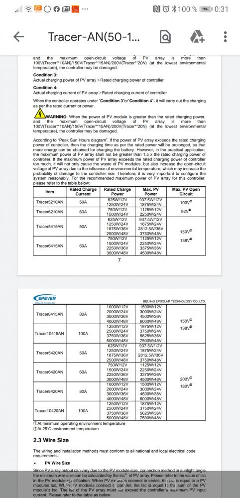

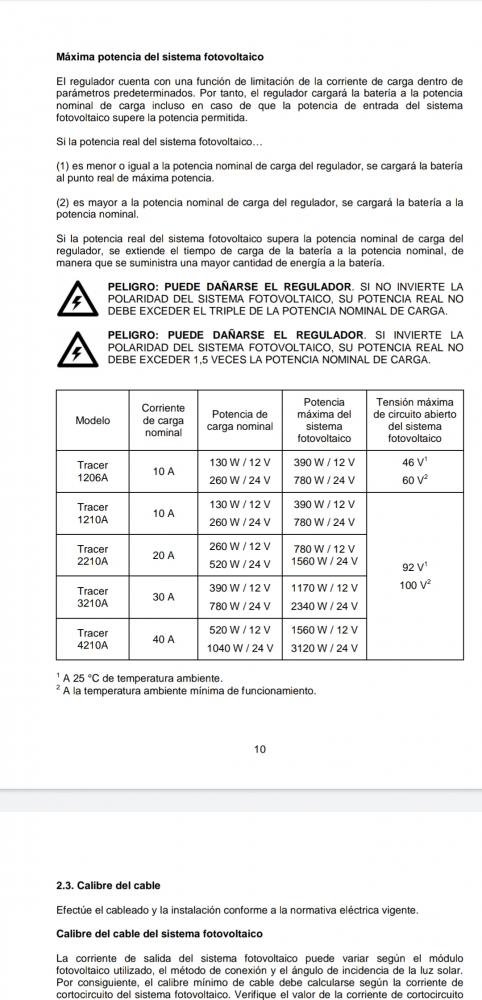

En este hilo se ha hablado bastante de un tema como es la máxima potencia que se le puede conectar a un controlador mppt sin que se rompa y parece que se ha llegado a "un acuerdo" de que mientras no se exceda la tensión máxima ni el amperaje máximo, se puede conectar lo que queramos, hablando de paneles fotovoltaicos.
Yo tengo un regulador epever 4210a, al que según el manual le puedo conectar 3.120w.
Actualmente tengo 4 paneles de 235w que ya llegan al máximo del regulador, pero pensando en los "días malos" he comprado 6 paneles más de 250w que quería conectar a este regulador con la idea de que cuando pueda ya compraré uno más grande para aprovechar mejor la producción de los 10 paneles.
Lo que me hace dudar, es que mi cargador de 24v/40A, admite 3.120w, pero un regulador mayor, como el epever 8420AN por ejemplo, a 24v/80A, sólo admite 3000W.
¿Como es esto? Ahora no estoy seguro de conectarle 2500w al 4210... Por si me peta...
Conocéis estos reguladores epever de la serie AN? Admiten tan poco o se curan en salud?
SaludosArchivo adjunto 23128Archivo adjunto 23129

Por alguna razón hay un error. En los modelos como el 4210 la potencia máxima de sistema fotovoltaico la multiplican por 3. (Cuando debería ser por 1,5 veces.
En el 8420 si multiplican por 1,5 veces. Que es menos que el doble. En la primera lista lo triplican......estimo que esos 3120w no es un dato válido. Debería ser 1040 x 1,5 =1560w.
Mucho cuidado con lo que haces.
El 8420 tiene 2000x1,5 veces da 3000 watts máximos de potencia en paneles.
Lo que explican básicamente es que da 80 amperes a potencia nominal con 2000 watts y si tienes 3000 sigue dando 80 amperes por más tiempo porque a medida que declina la radiación esos 3000 van bajando hasta 2000 y sigue dando los 80 y después comienza a bajar. Digamos que aprovechas esos 1000 watts de más al comienzo y al terminar el día siempre que estuviera en etapa o de bulk o en flotación(hasta cierto punto porque si baja mucho la tensión de batería arranca otra etapa de bulk si le sobra potencia solar) y alto consumo en las cargas porque sinó esa potencia no estaría saliendo del regulador.
Si lo permite, lo permite. Fíjate lo que te dice en las advertencias. Mientras conectes el cableado bien, puedes poner 3 veces más potencia en placas que el nominal de carga.
Y en la segunda imagen, te dice claramente que mientras no excedas Voc, que le metas lo que quieras.

Lo siento, pero lo que dices sencillamente no es correcto.
Mi inglés es muy pobre, pero ¿donde dice esto?
Y si es así, ¿a qué viene la tabla de potencia máxima?
Re: Tendencia inexplicable en aislada
Rafel Gari
En el WARNING. Si excedes Voc dañas el controlador. Luego, si no excedes, no dañas.
La tabla es una sugerencia. Cuanto más pequeño es el controlador, más puede interesar meter mucho exceso de placas. Al final lo importante es el uso que le vayas a dar. Por lo demás, lo ya dicho en el post.
