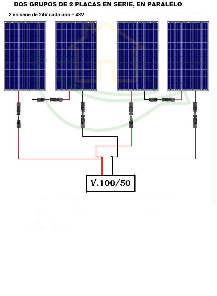

Y como se conectan??ahora tengo las 4 que van al victron asi:del + al - asi sucesivamente y el +del primer panel al regulador y los - al regulador.Si añado mas como la conecto las que ponga d mas??
Re: Ayuda para mejora de la instalacion
jaime30
No debería poder conectarse tal y como lo tienes si es un Victron 100/50, porque superas con creces el voltaje máximo en abierto.
Acabo de volver a ver lo que pusiste y efectivamente, no sé cómo no se te ha quemado.
Por favor, saca foto de la pegatina de detrás de las placas.

las 4 placas que van al 100/50 tendrian que estar conectadas como esoArchivo adjunto 23121
briko
Eso o son placas especiales de 12V. A ver qué nos dice.

buenos dias,exactamentente los 4 paneles existente que van al victron estan conectadas en grupos de 2,me ralle yo el otro dia perdon.El cableado que tengo son 25m de longitud y de seccion 16mm.¿hasta cuantos panels podria conetarle al victron?¿a las baterias no las dañarias?¿puedo aprovechar el cableado?¿como las conectaria?
jaime30
Puedes poner todas las que te dije sin cambiar cableado. No vas a dañar las baterías, del Victron lo máximo que saldrán serán 1400-1500W.
