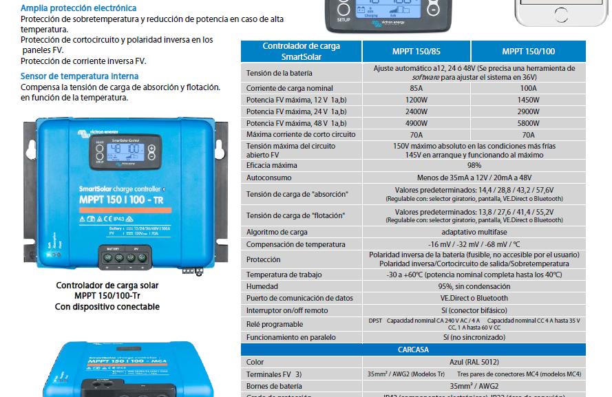

Para unas placas de 12x400Wp (4800Wp), pondrias un regulador de 60A o de 85A?
como es una instalacion a 48V 4800w / 48v = 100A, el de 60A ni te lo platees
si fuera el de la captura adjunta el de 85A puedes ver que su potencia de paneles maxima es 4900W luego te podria servir quedandote claro que no te dara nunca mas de 85A. y aprovecharas toda la radiacion cuando los niveles de esta sean algo mas bajos.
Archivo adjunto 23115
Re: ¿QUé os parece esta propuesta?
Ese es justo el que estaba viendo, pero como he leido que se puede meter mas W de la potencia maxima dado que rara vez alcanzarian ese valor pico las placas. Entonces pondré el de 150V100A.
Respecto a la colocacion de las placas solares, tendria que colocar 6 en serie, otras 6 en serie y luego en paralelo las dos? Dado que son placas de 400Wp, lo ideal es llegar a un voltaje de 250V aprox, es correcto?
Y otra cosa que me interesa mucho es la monitorizacion online del estado de las placas/baterias. Sabeis si se puede conectar un modem USB 3G/4G con una sim dentro al victron color control? Saludos :)
Lee bien esas caracteristicas:
en 'Potencia FV maxima, 48V' para el de 85A indica 4900W y tu con 4800 estaris dentro, pero este regulador no tiene conexion para entenderse con Pylontec
la 'Tension maxima Fv del circuito abierto' indica 150V en las condiciones mas frias, mejor no pasar de 140-150V, y tu con placas de 72 celulas estas practicamente fuera de margenes ya que su Voc = 49.8 y en series de tres -> practicamente fuera de margen.
Creo que te tendrias que replantearte la instalacion, veremos que añaden otros foreros.

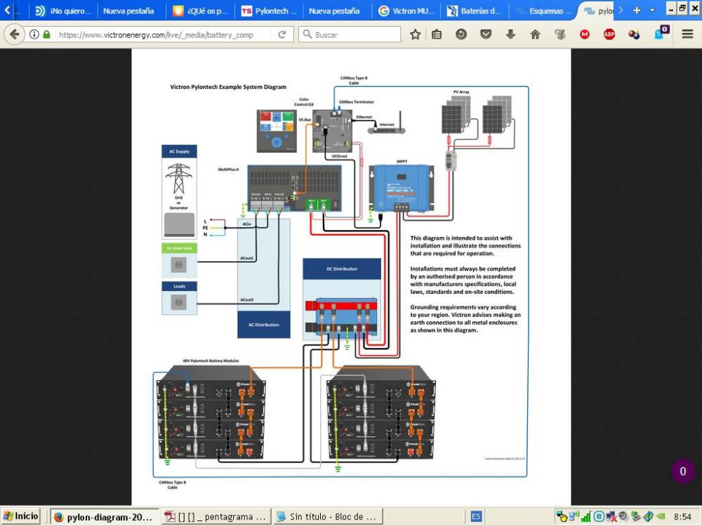

Al final todo es mas complicado de lo que uno piensa inicialmente... que propones para conectar 12 placas?
Y respecto al regulador, yo pensaba que un victron sería lo ideal para trabajar con las pylontech. Cual sería el mas recomendable? Tengo entendido que victron es de las mejores marcas, de ahi mi decision. saludos
EDIT: en https://www.technosun.com/es/bateria...-us2000b-plus/ aparece un listado de inversores recomendables, y mencionan al victron multiplus que seria el que pondria yo. es un kit ya creado por autosolar y me extrañaria que juntaran dos componentes que no trabajaran bien.
Adjunto listado de inversores compatibles con la pylontech:
Archivo adjunto 23116
me autocorrijo
la pagina de Voltronic: https://www.victronenergy.com/live/b...ontech_phantom 'Victron & Pylontech UP2500, US2000, US3000, Phantom-S & Force-L1' describe la interconexion de productos Victron con algunas baterias de Litio, en su punto 7 pueden verse con detalle las interconexiones entre los diferentes elementos que compondrian tu instalacion.
el elemento 'Color control GX' que ya tu incluias en la relacion de materiales (#1), por uno de sus dos conectores VE.Can y mediante un cable 'CANbus TypeB' se interconecta con la bateria Pylontec, y por su conector VE.Direct se interconexiona con el regulador para que adecue los valores de tension a las necesidades que marque la bateria, fijate que este regulador MPPT 250/100 es de 250V, no es el que comentaba en #14 pues eran de 150V (150/85 ó 150/100), con este 250/100-Tr podrias poner tranquilamente series de cuatro placas de las que tambien anuncias , 49.8Voc x 4 = 199.2Voc, serian tres series en paralelo ( total 12 placaas) y las tres series suponen una intensidad maxima en la entradade al regulador de 9.60A x 3 = 28.8Amp, muy por debajo de los 70A que se puede leer como Imax de entrada de PV en la tapa del regulador.
espero que con esto resuelvas tus dudas, el inversor asegurate que sea el Multiplus II, fijate que este diagrama no contempla el monitor 'Venus GX' que tenias previsto, como ves, el regulador que mas te interesa es el Victron MPPR 250/100 -Tr ya que al poder trabajar con series de 4 paneles se ve reducida practicamente a la mitad la seccion del cableado hasta las placas, con este regulador para una separacion de 15 - 20m entre regulador y placas la seccion seria de 10mm2 para una caida de tension del 1% que es el valor recomendado.
vista del punto 7
Archivo adjunto 23117

me autocorrijo
vista del punto 7

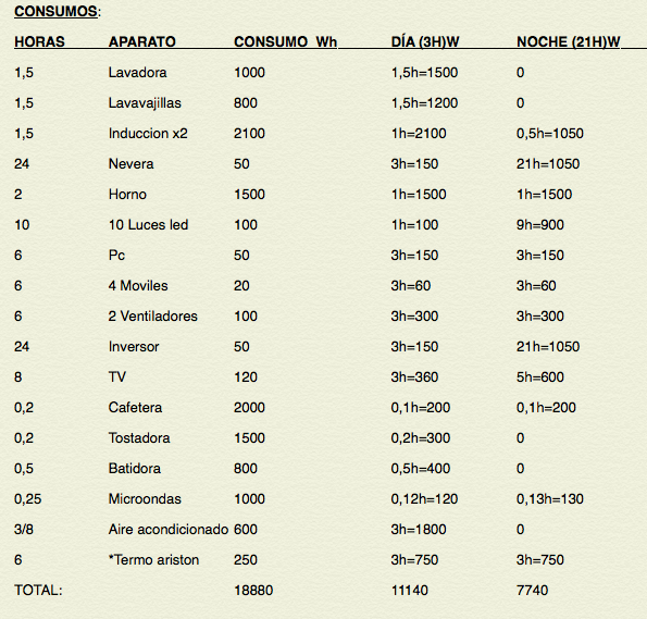

El valor de 9,6A de las placas, de donde lo sacas?
Lo que me extraña es que el kit inicial es de 8 placas : https://autosolar.es/kit-solar-aisla...48v-16000whdia e incluye un Regulador MPPT Blue Solar 150V 60A Victron. ¿Cómo tenían planeado instalar las placas para que de menos de 150V tanto paralelo, no puede ser perjudicial para el sistema?
Mi idea es modificar este kit añadiendole 12 placas y pensaba que el Regulador MPPT 150V 100A Victron Smart Solar sería suficiente.
Me bastaría el de 85A, 70A o 60A Victron Smart Solar? Ya que si tengo 12 placas que dan 4800Wp / 200 = 24A
Si en un futuro quisiera añadir más placas solares al sistema, me limitaria tanto el inversor como el regulador? Necesitaria cambiar el inversor y añadir otro regulador extra? Quizas me convendría añadir un inversor con posibilidades de expandir placas en un futuro, que piensas?

El de 250V100A permite hasta 5800W segun leo en su ficha tecnica ( https://autosolar.es/pdf/Victron-MPP...0-60-a-100.pdf ) solo podria bajar al 250V85A que tiene una maxima de 4900W, y con 12 placas mi sistema llegaria a los 4800Wp. En que otra cosa influirian los A elegidos? Supongo que si en un futuro quiero ampliar en placas, necesitare si o si otro regulador, puesto que con este que es el más grande de victron a 48V, solo podria colocar 2 placas más. Saludos!

lo primero que tienes que calcular bien los posibles consumos, ya ves en la descripcion del kit como lo hacen ellos, tu ademas en el calculo tendrias que diferenciar los consumos dentro de las horas de sol de los consumos fuera de las horas de sol, tanto para verano como para invierno, el valor de los consumos fuera de horario de sol ayudan a calcular la capacidad de la bateria
el regulador sin dudarlo un 250V, mas facil el cableado al admitir series de cuatro placas y te ahorraras un dinero en el cable de bajada al necesitar la mitad de seccion; los amperios del regulador el de 85A ya ves que admite 4900Wplaca (12 pacas) y el 100A (5800Wplaca) mira si te merece la pena por el precio ya que te permite aumentar una serie de cuatro x400W= 1600W => 6400Wpaca esto supone pasarte en un 10% que no es mucho, pero si no te convence por riesgo podrias cablear esta serie independientemente de las otras hasta la entrada del regulador poniendo un magnetotermico y asi poderla conectar a voluntad durante los meses de menos radiacion con lo que ya no llegarias a esos 5800W maximos que admite, en verano al tener mas horas de sol podrias tenener esa serie desconectada
la ficha tecnica del regualdor indica " Funcionamiento en paralelo Sí, (no sincronizado) ", quiero entender, dado que viene en la descripcion del regulador que dos reguladores en paralelo no tienen forma de interconexion directa entre ellos para sincronizarse, pero al disponer la 'Color Control GX' de dos conectores VE.Direct puede que esta pueda gobernar a los dos reguladores haciendoles el la funcion de sincronismo.
de ser mi caso y previa valoracion economica yo me decidiria por el diagrama del punto 7 de https://www.victronenergy.com/live/b...ontech_phantom con 12/16 placas y regulador 250/85 ó 250/100, segun decidas y en base a los datos de consumo que te salgan, con baterias Pylontec 48V que podrian ser algunas de las que se apuntan en el titulo del articulo de esta pagina UP 2500. US 2000, US 3000. y esperemos que algun forero nos aclare la posibilidad de poner en un futuro, de ser necesario, un segundo regulador dado que el 'Color Control GX' dispone de dos conectores 'VE.Direct' y que tambien nos aclaren las posibles ventajas de que teniendo el 'Color Control GX' incorporar tambien la 'Monitorización Victron Venus GX' , respecto a este ultimo yo no soy partidario de tener una instalacion con acceso a traves del portal de Victron VRM, o cualquier otro portal, ya que en cualquier momento pueden cortarlo o acceder a los parametros del equipo sin tu consentimento.
Sobre tus preguntas de #14 : el valor de 9,6Amp lo da la ficha de caracteristicas de la placa, se puede sacar buscando en internet la placa en cuestion o como hoy ya has puesto la direccion del kit dentro de la seccion de ' Componentes del Kit Solar Victron 5000W 48V 16000Whdia lo primero que muestra es la placa encuestion y dentro de esa parrafada viene el enlace a la ficha de la placa.
el kit es de 8 placas porque el vendedor estima asi para los consumos que relaciona: 1 frigorifico ... 1 Tv Plana ... deducen que con esas 8 placas en invierno y estimando 3,5 horas de sol pico o en verano estimando 7 horas de sol pico suponen ser suficiente, tu tendrias que haber hecho esa estimacion en base a los consumos que creas vas a tener y de forma generosa pues casi siempre se queda uno corto
en esa relacion que muestra el kit, hay dispositivos como el microondas, la lavadora, la vitroceramica, bomba del pozo, cuyo consumo no esta debidamente pormenorizado, si lo contemplan en el aire acondicionado, para estos elementos de alto consumo no especifican, por ejemplo, la potencia instantanea consumida, tiempo de utilizacion y si es en horas con sol o sin sol, estos detalles, en cuanto a los consumos, si no se han tenido bien encuenta originan despues muchos quebraderos de cabeza al que solo se fija en los 16000Whdia.

sobre el regulador 150/60, 60A es la intensidad maxima posible que aportaran esas 8 placas en la salida del regulador y en invierno la cosecha optima seria ~9000Whdia ya calculados en el parrafo anterior. es lo que hay, ese regulador admite las 8 placas anunciadas y nada mas.

ese calculo que has puesto de " 4800Wp / 200 = 24A" no esta bien planteaso, si tu crees que para tus consumos necesitaras 12 placas (4800Wplaca) a groso modo salen 4800W/48 V= 100A (W / V= A), no los 24A que tu indicas, el calculo en una instalacion a 48V seria: Wplaca ~= Vmp x Imp = 48Vbat x I, correspondiendo esta ultima I a la Intensidad por la que se define el regulador 150/60 ... 250/85 ... tu creo que has cometido dos errores, utilizar '200' que entiendo te refieres a los ~200Vmp que dan cuatro de esas placas en serie al aplicar la formula y ademas sin tener en cuenta que al ser un regulador 150/60 no puedes poner mas de dos placas en serie que serian ~100Vmp pues de poner tres te pasariaa.
este calculo tuyo, el caso de regulador 150/60, tendriamos:
a la entrada del regulador [ 3200WPlacas] ~=[ 100Vmp de dos placas en serie en serie x ~32Amp de las series en paralelo] = [ 48Vbat x 66.6A] estos ultimos valores corresponden a la salida del regulador y como son 66.6A que pocas veces se veran ponen un regulador 150/60 que en pocos momentos del año se vera superado en ese 11% (66/60).
en el caso de 12 paneles seria: [ 4800Wplacas] ~=[ 200Vmp de cuatro placas en serie en serie x ~24 Amp de las tres series en paralelo] = [ 48Vbat x 100A] estos dos ultimos valores corresponderian a la salida del regulador 250/100 aunque afinando los numeros se vio que para 12placas con un 250/85 entraba ya que admite 4900W de placa desaprovechando esas pocas ocasiones al año en que las placas estaran al maxiomo de produccion.

Solfitos ante todo agradecer tu extensa respuesta. Voy a estudiar muy bien todo lo que me has escrito, ya que me ayuda a aprender y entender mejor este mundo. He hecho una tabla con los consumos aproximados que tendria en la vivienda, aunque esto es el peor caso de todos, ya que contempla el uso de lavadora, lavavajillas, horno, vitro etc todo el mismo día cuando la realidad es que salvo la vitro, todo lo demás se utilizará más esparcido en el tiempo a lo largo de la semana, ademas de que ahora mismo se utiliza unicamente como vivienda de fin de semana.
He hecho dos columnas, una de día (3h) y noche (21h). Supongo que de esta manera me estoy yendo al peor caso posible.
Archivo adjunto 23119
CONSUMO TOTAL AL DÍA:
1,5*1000+1,5*800+1,5*2100+24*50+2*1500+10*100+6*50 +6*20+6*100+24*50+8*120+0,2*2000+0,2*1500+0,5*800+ 0,25*1000+3*600+6*250=18880Wh/dia
CONSUMO DIA 3H: 1500+1200+2100+150+1500+100+150+60+300+150+360+200 +300+400+120+1800+750=11140/dia
CONSUMO NOCHE 21H: 1050+1050+1500+900+150+60+300+1050+600+200+130+750 =7740Wh/dia
¿Cuánto es lo ideal que se deberia descargar una bateria de litio? He leido que el 70%, para moverse en el rango del 90% al 20%.
4 baterias de 2,2kW de pylontech con una descarga del 70% se queda corto para el peor caso. .
BATERIAS de 2,4kW: 4*2,2*0,7 (profundidad de descarga del 70%) = 6,16kW
Supongo que para fin de semana no tendre problemas en invierno tampoco, el problema vendria si quisiera estar alli en los peores meses (noviembre-enero) en invierno varios dias consecutivos. Lo bueno que siempre puedo añadir baterias y paneles+regulador.
