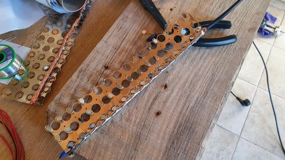

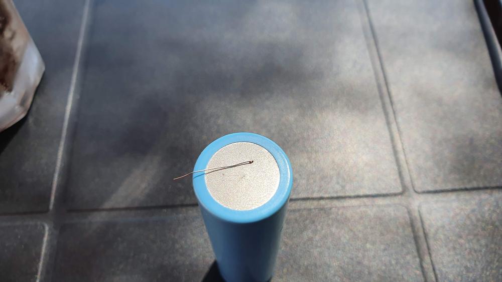

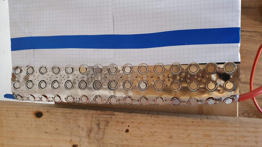

Como va todo en una edificacion de madera i rodado de tejados de madera no queria asumir riesgos asique decidir poner fusible a cada celda. Mi primer intento fue el de poner hilo de grosor AWG 30 que en teoria funde 10A.
No tengo buenas fotos de como lo hice porque no me pare a hacerlas pero me queda esta:
Archivo adjunto 23091
La verdad es que muy satisfecho con el resultado. Queda igual que las de tesla. Lo hice inspirandome con este video https://www.youtube.com/watch?v=H_b3OJuQpEE
Eso si. Por mi experiencia laboral no quiero soldar las baterias con estanho. Yo he trabajado con baterias de oxido de plata i al soldarlas con estanho las he medido despues i les aumenta la autodescarga. Eso significa que el aislante interno se debilita. Aparte, si el fabricante lo prohibe no es por gusto. En el video tambien se ve que haciendolo con soldadura de punto las uniones quedan mucho mas firmes con soldadura de punto que con estanho.
El problema es que el trabajo que da soldar los cablecitos uno a uno i luego al busbar es terrible.

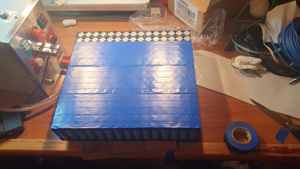

Por tanto la solucion que adopte fue usar tiras de nickel con con fusible incorporado https://batteryhookup.com/collection...l-level-fusing

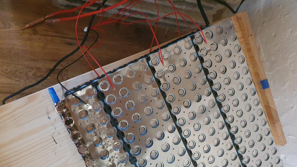

En 2 horas tenia montado la bateria entera (excepto los extremos)
Aqui alguna foto aunque no tengo muchas
Archivo adjunto 23092
Archivo adjunto 23093
La capacidad final es 2486 Wh. Ahora lo que habia montado era plomo 12v 260Ah. Estoy pensando en navidades montar otro modulo igual o parecido.

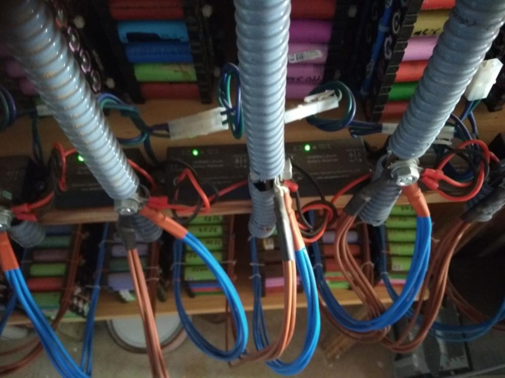

Yo no tengo BMS, tengo 7 balanceadores, 1 por paquete a 24v también.
Las tensiones que tengo configuradas en el híbrido son 3.9v de máxima y 3v. de mínima, si no recuerdo mal. Por paquete se entiende.

La interconexión es muy sencilla:
Tiene cada módulo dos conectores macho y hembra de dos hilos que sirven para interconectar los módulos entre sí y dos hilos rojo y negro con sus arandelas para conectarlos a cada grupo de baterías.
Primera batería: rojo y negro a positivo y negativo, uno de los conectores de dos hilos quedará libre sin conectar a nada y el otro se conectará al módulo siguiente, el cual sí se conectará con los de los lados y rojo y negro a su paquete de baterías.
En el enlace del módulo hay una imagen que lo enseña muy bien. Se ven 4 paquetes de baterías y cómo el primero y el último quedan con uno de los conectores de dos hilos libres.

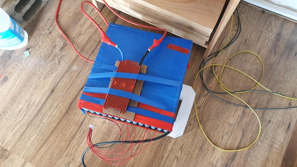

Estas navidades me ha dado tiempo a terminarlo. Es 30p7s LG 18650 MH1 3200mAh. Por lo tanto el resultado final es una bateria de 24v 96ah. La quimica del litio es NMC.
Un poco mas de informacion de la celda. Son nuevas.
Archivo adjunto 23948

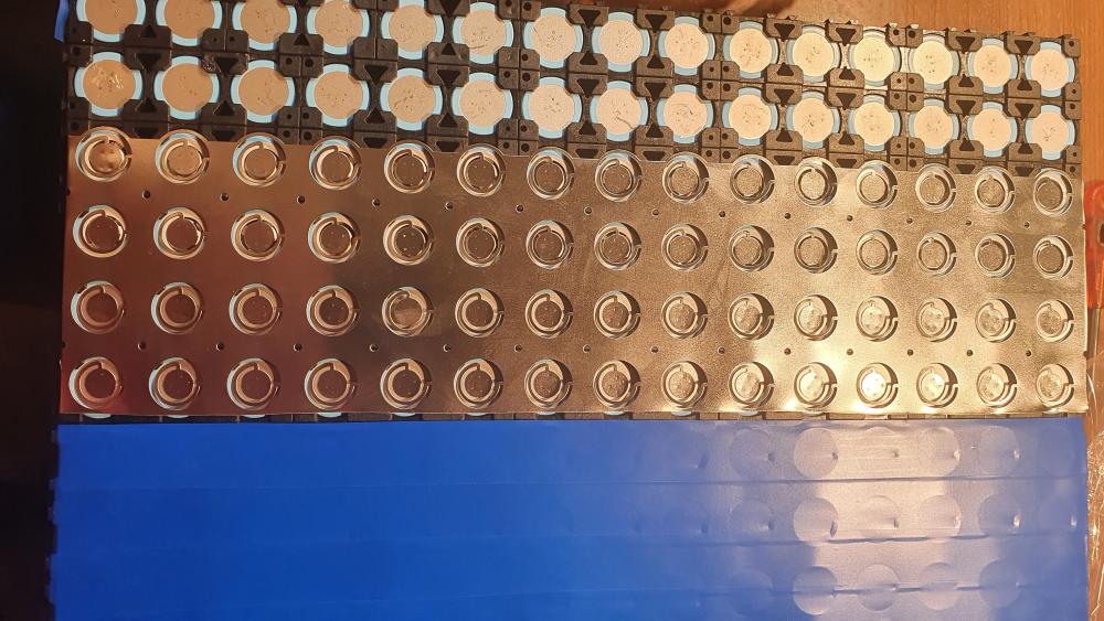

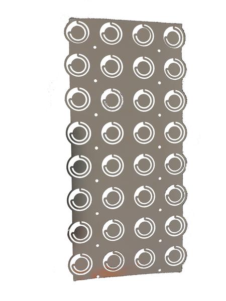

Para unir las celdas he usado esto. Cada bloque es 2x15. La ventaja es que estas piezas de nickel tienen fusible incorporado que acepta corriente continua hasta 3A sin perdidas i se queman a 8A. No esta mal ya que estas celdas tienen de corriente maxima de carga 3A i de descarga 10A.
Archivo adjunto 23947
Asi es como quedan. A la izquierda se puede ver uno de los soldadores de puntos. He usado el SUNKKO 709A i el K-Weld ya que ambos los tengo en el trabajo.
Archivo adjunto 23942
Archivo adjunto 23941

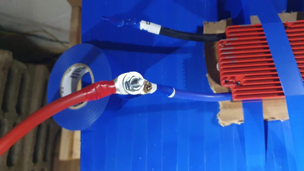

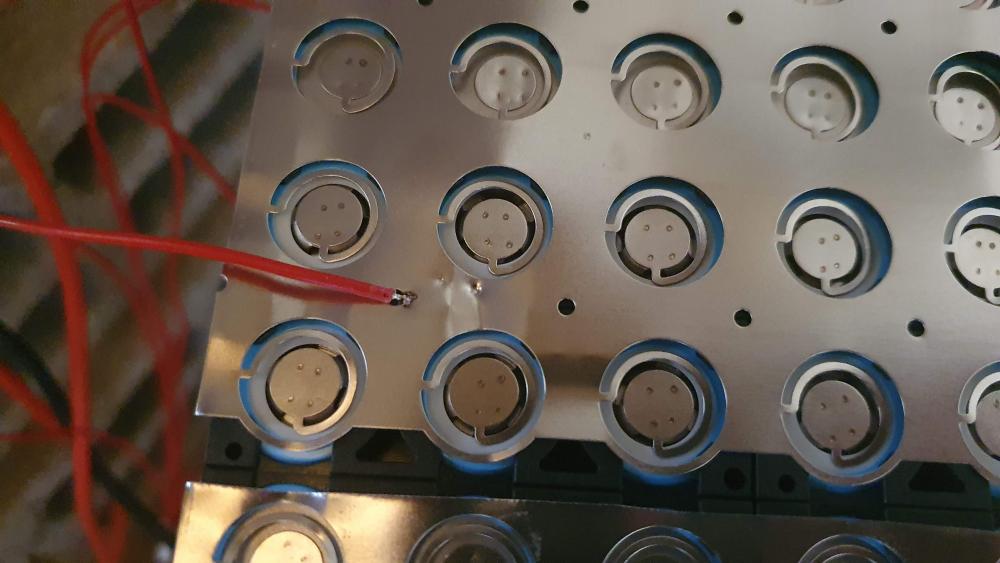

Al ginal para los terminales positivo i negativo la mejor opcion ha sido esta, pelar el cable, enrollarlo con la placa de nickel, primero apretarlo mecanicamente i luego meterle un monton de puntos con el soldador de puntos.
Archivo adjunto 23943
Archivo adjunto 23944
Los cables del BMS tambien agarrados con el soldador de puntos. Este es el BMS https://es.aliexpress.com/item/40008...1fd263c0N6aTAa
Archivo adjunto 23945
Archivo adjunto 23946
Archivo adjunto 23949
Unas fotos del acabado preeliminar. No es el final pero algo se ve.
Al final he puesto el hibrido https://www.cercastock.it/de/inverte...030420059.html
Mis conclusiones personales. De momento la bateria muy bien, ya la he usado durante una semana. Aguanta bastante bien las descargas. Por ejemplo 2000W con una caida de 1.8V. He configurado absorcion en 28.4 i flotacion en 27.5. El campo solar es 3x340W.
El hibrido es el primero que compro. No estoy moy contento con el. Si fuera hoy no lo comraba. El cargador no me lo acepta con el generador Genergy 3000w asique como si no lo tuviera i eso que fue una de las razones para comprarlo. Lo he conectado con el inversor de la isntalacion anterior i si lo acepta. Para mi no tiene sentido comprar un generador inverter ya que me lo podria haber gastado en un hibrido mejor. El MPPT bastante lentillo. En las nubes se vuelve un poco loco. Las cargas del inversor como sean grandes el regulador ni reacciona. Tambien tiene el problema de que acaba la fase Bulk demasiado rapido. El inversor no lo he mirado con el osciloscopio pero la corriente en vacio es de 1.6A, lo que me parece bastante alta. La eficiencia real no se que tal sera. No digo que en general sea malo, quizas tenia las expectativas mas altas i creo que por el mismo precio o un poco mas hay alternativas algo mejores aunque no sean hibridos.
De momento la instalacion en terminos generales bien.
La bateria estoy bastante contento pero como pienso cambiarla por 24v 280ah de litio LFP provablemente la venda al no usarla.

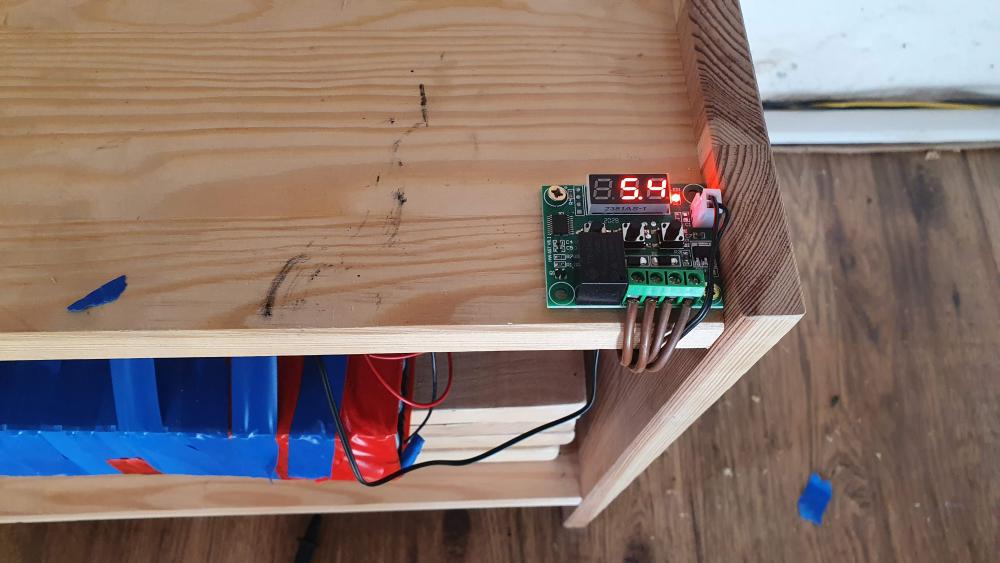

El BMS que puse me gusta pero tiene un defecto, que no tiene sensor de temperatura. Las baterias de litio no se pueden cargar bajo 0 o se estropean. Por eso he añadido un control de temperatura externo. Si la temperatura baja de 4 grados, desconecta uno de los cables del BMS i este se apaga.

El rango de temperatura se ve en la hoja de datos de la bateria o usando el fundamento quimico de que las baterias de litio por debajo de 0, SOLO al cargarlas, el litio se convierte en litio metalico, estropeandose. Esto es algo que los BMS tienen que protejer. A 6 grados teoricamente no pasa nada.
Que bateria i BMS tienes?
Hay "excepciones" como muchas baterias comerciales que permiten cargar por debajo de 0 porque llevan calentadores.
De todos formas tiene un poco de truco porque aunque tu empieces a cargar a 6 grados, en realidad vas a estar cargando a 5-10 mas por el autocalentamiento de las baterias por la resistencia interna.
No espero que me corte nunca porque esta instalacion esta en una caseta de barro que actuca como camara termica. Puedes estar con -5 fuera i 5 dentro sin ningun tipo de calefacion.
Para la nueva bateria estoy disenhando yo el BMS ya que no me quiero gastar una pasta en uno bueno i creo que puedo meter caracteristicas mucho mas personalizadas. Yo corto por completo la bateria pero un BMS bueno debe permitir la descarga i bloquear la carga.
