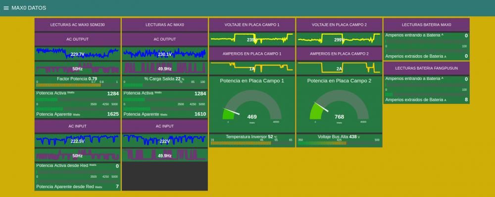

    La estan peinando.... aqui ando enfrascado con mis dashboards.... quiero migrar todo el emoncms a nodered en cuestion de datos y graficos para no depender mas que de una plataforma que controle todo. Estoy guardando datos masivamente en mongodb... pasando de relacionales tipo sql que son mucho mas rigidas. De momento van bien... ya veremos cuando haya gigas de datos....por supuesto en una Pi4 con un SSD q ya es arrancable via boot.
    El MAX esta ahi tirando millas. Alguna cosa curiosa es que cuando hay fuerte demanda en otros voltronics los ventiladores pegan unos acelerones importantes.... en este se revolucionan mas suavemente tanto cuando hay fuerte demanda como cuando se para la demanda. No lo he pasado del 50% de carga pero lo hare.
    Estoy mosca con los comandos... los query los acepta bien pero los de cambio de parametros me esta dando NAKss, algo han cambiado.... o en algo he metido la pata..... tengo que snifear mas las comunicaciones a ver que pasa....
    Otra cosa curiosa es que si no hay Sol y hay red, el consumo de stand by se lo lleva la red en vez de la bateria, incluso estando en SBU. Parece una forma de proteger la bateria si hay otras fuentes de energia. Pero solo el consumo de standby...o sea 50W.
    Como he tenido que hacer una reestructuracion total del cuadro y del espacio donde estan los hibridos (coexisten el MAX con varios V2) le he puesto al MAX unos sensores externos en AC IN, en AC OUTPUT tipo SDM230 y un fangpusun en salida de negativo de bateria. De esta forma tengo controlados externamente estos 3 puertos del MAX a ver si coinciden todas las lecturas con las lecturas del hibrido y de paso auditar externamente el rendimiento del MAX. No es que no me fie de las lecturas del hibrido pero de esta forma sabre si miente o no.
    Cuando tenga los dashboards visibles ya los pondre por aqui para general conocimiento.

    Veo que le pegas el NodeRed ¡¡¡ yo tengo toda la domotica de casa en NodeRed , bueno eso y 1000 cachibaches mas, registradores de consumo por electrodoméstico... controles de humedad y temperatura etc , no se acaba .... por cierto grafana y influxdb son una combinación genial para registrar millones de datos serializados, tipos consumos temperaturas ...

    Otro dashboard en emoncms un poco mas refinado de un Voltronic con sus elementos de display representados.
    No se, quizas siga con dashboards emoncms en red publica y dashboards nodered en red local. Esto tengo que estudiarlo mas y ver como va eso del influxdb. Supongo que se comunicara sin problemas con nodered. Mongodb lo descarto por sus restricciones en 32bits.
    En red local ya me habia hecho unos dashboard noderedianos para control y monitorizacion de parametros:
