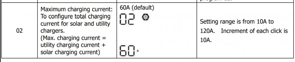

  10. #210
    wyrms está desconectado Forero Junior
    nov 2020
    Murcia
    22
    Predeterminado Re: [Voltronic] AXPERT MAX review en profundidad
    Hola tejota.
    Acabo de ver la nueva actualizacion del max de 8kw, al parecer han bajado la carga de baterías de 120A. a 80A. como los demás modelos.
    ¿Podrias verificarlo por favor?
    https://autosolar.es/pdf/Axpert-MAX-(8KW)-DS.pdf
    https://www.youtube.com/watch?v=86u_GYmW7uU
    En su pagina en la pestaña caracteristicas pone claro 120A. para el 8kw.
    https://www.mppsolar.com/v3/pip-max/
  11. #211
    Avatar de Tejota
    ago 2015
    Inmortal Ciudad de Zaragoza
    3.411
    Cita Iniciado por wyrms Ver mensaje
    Hola tejota.
    Cosas de becarios y los catalogos.
    En la pagina oficial de voltronic ni siquiera han puesto el de 8kW.
    http://voltronicpower.com/content/do...ert_MAX_DS.pdf
    MppSolar es como si fuera un autosolar.... son distribuidores grandes que Voltronic fabrica para ellos.
    Si es de 8 kW tendra 120A a bateria seguro... son las unicas diferencias respecto a los de 7,2kW. Han rellenado el hueco que les quedaban en los IGBTs y el hueco que les quedaba en los mosfets de 48V a bateria. Eso se plasma en firmware y ya tienes el nuevo modelo.
  12. #212
    nov 2020
    Murcia
    22
    Gracias tejota por contestar, estoy esperando a reformar la casa y poner la instalación fv, y estaba interesado en el de 8kw y al ver la bajada de amperaje me asuste.

  16. #216
    nov 2020
    Murcia
    22
    Hola tejota.
    Les pregunte a los de autosolar y me contestaron que ese modelo en concreto era de 8kw y de 80A de carga a batería, he incluso me pusieron el pdf de las características técnicas, " el cual ya había visto".
    Por un lado entiendo lo que dices de la burocracia interna y retraso en los datos... pero que te afirmen tan rotundo y con ficha técnica que es de 80A. es de suponer que a lo mejor no fabrican los 120A. para todos los distribuidores, ya sea para ser mas estables y no dar problemas y tener cierta confianza con ciertos distribuidores.. no se...
  17. #217
    Avatar de Tejota
    ago 2015
    3.411
    Hola tejota.
    Es que la estabilidad la dan los 120A y no los 80A. Es decir, es preferible para el hibrido derivar lo maximo hacia bateria que no limitar a 80A un campo total de 8kWp.
    Ese pdf no puede estar bien... y de hecho si tienen alguno de 8kW les preguntaria si el parametro 2 llega a 120A o se queda en 80A. Lo pueden ver en el manual que acompaña al hibrido de 8kW. Si en ese manual pone maximo 120A el pdf que tienen es incorrecto.
    Si no tienen ningun modelo de 8kW logicamente no lo pueden saber.
