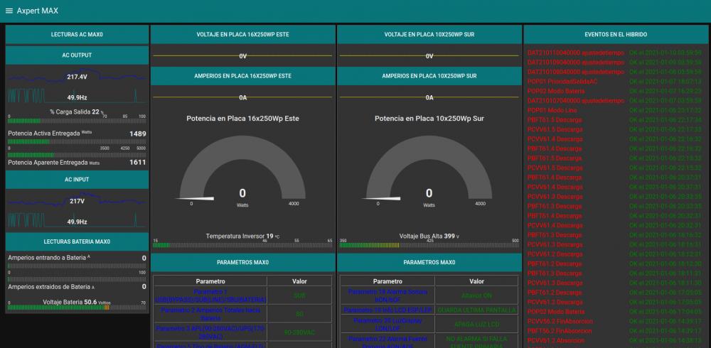

Para proximas entregas queda pendiente un dashboard alimentado por ese JSON como podria ser este:
Archivo adjunto 23974
