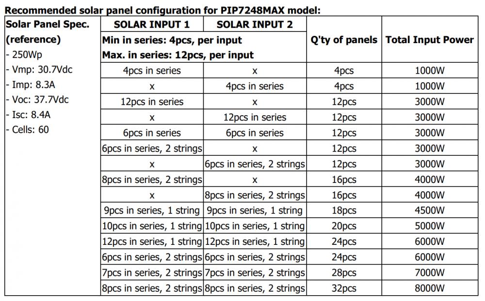

Qué tal sería este inversor para mi campo fotovoltaico por un lado 10 paneles hacia el sureste y con una inclinación distinta al segundo campo que son cuatro paneles hacia el sur si este inversor que tiene 2 MPT me valdría poniéndolas todas en serie o si sería mejor el aspert King o el axpert 8 y para las cuatro placas un regulador aparte
Las placas son todas iguales de 60 células 280 vatios
Re: [Voltronic] AXPERT MAX review en profundidad
paradinaico
Tampoco es mucha la diferencia de orientacion: Sur vs Sureste. Yo creo que podrias poner 7 al Sureste en un mppt y (4 al Sur + 3 al Sureste) en el otro mppt. O tambien 9 al Sureste y 4 + 1 al Sur. Cuatro solo al Sur no da para cebar el mppt. Hacen falta 5 o 6 en serie para que cebe.
Reguladores aparte no. Eso es una fuente de problemas habiendo en el hibrido 2 mppt. El axpert 8 es el mismo que este del hilo excepto que en vez de ser de 7,2 kw es de 8 kw. Por dentro seran iguales.

Entonces la mejor opción será añadir un panel al campo de 4 placas para que pueda funcionar el MPPT, descartando el tema de poner otro tipo de inversor y para las 4 placas un regulador aparte

I dirección S 1 x 8 paneles de 280W y dirección SW 1 x 8 paneles de 300W en PV1 , y dirección S 4 paneles de 250W en PV2
Igual si pillaba las 4 placas en serie de 280Wp.... este mppt es un poco mas sensible que otros de otros voltronic. NO me habia fijado en la tabla esta de manual:
Archivo adjunto 23778
No pasa nada porque este desequilibrado y un mppt tenga 10 placas y el otro 4?
