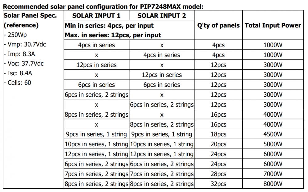

Por otro lado, algo que me gustaría que me aclaraseis ya que me encuentro en una fase que supongo muchos habréis pasado por ella en la voy teniendo información en mi cabeza pero absolutamente caótica y desordenada.
Veo que el máximo voltaje MPPT es de 450v dc. ¿Esto seria el voltaje máximo de la suma de las dos entradas MPPT del inversor o cada entrada podría soportar eso?
Un saludo y gracias.
No, es cada mppt por separado. O sea, de los dos campos solares que puede manejar cada uno de ellos admite por si solo hasta 450V VOC, o sea en vacio. Y 18A de placa. Los campos son independientes entre si y el regulador que solo hay uno se encarga de sacarle a cada uno el maximo que se pueda.
En el manual viene perfectamente explicado como deben hacerse las series y paralelos para cada entrada de campo.
Archivo adjunto 23593
Esa tabla esta pensada para placas de specs de 250Wp. Para otras placas habria que recalcular la cantidad para no pasarse de 450V VOC, y 18A.
Por ejemplo, si miramos los strings de 12 placas que son los mas conflictivos por acercarse al limite superior, vemos que para esas placas de 37,7V VOC si ponemos 12 en serie son 12x37,7= 452V luego si usamos placas de 50V VOC no vamos a poner 12 en serie si no que buscaremos no pasar de 450V luego pondremos como maximo 9 placas de 50V voc 50x9= 450V
