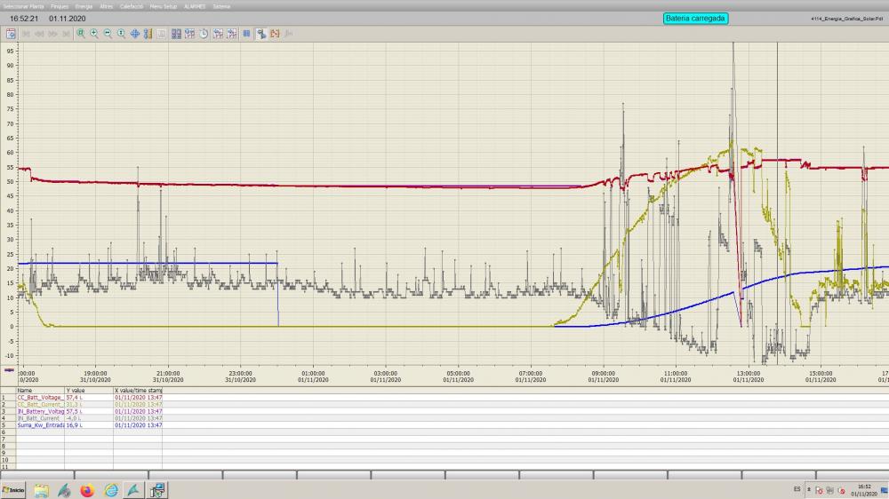

Actualmente lo tengo puesto como te comentaba (campo solar de 4000W al Outback FM80 y 1300w al Must solar) no veo que haga cosas raras, creo ;P.
Archivo adjunto 23430
En cuant lo ponga en marcha os mando la versión del firmware, lo compre en rebacas, entes de enviarmelo me dijeron que actualizaron para sulucionar bugs en el cargador lito o BMS.

Las curvas I-V te lo dicen todo. Mientras el FM80 hace una carga mas o menos normal.... parece que lleva la iniciativa. El regulador del MUST no hace mas que entrar y salir, los picos en los amperios son concluyentes. Es decir, no hace mas que estorbar a la carga del outback haciendo la etapa de absorcion muy sucia. No se si habria nubes cuando sacaste esa grafica pero si hacia sol radiante y sale asi.... no me quiero imaginar cuando haya nubes rapidas.
En plomo aun se pueden aguantar esos picos pero en litio no se que tal le irian esos vaivenes de picotazos de intensidad.
Cuidado con esto. Compaginar dos reguladores solares sin comunicacion entre ellos no es lo adecuado.
Si es un MAX de rebacas llevara el 90.13. Ya me dices cuando lo pongas que menus lleva enel parametro 5. Gracias.

Hola, no he explicado la grafica perdon, era un día sin nubes.
Curva 1 (rojo) es tensión de bateria según outback
Curva 2 (caqui) es intensidad de carga según outback
Curva 3 (lila) es tensión según Inversor
Curva 4 (gris) es la intensidad de carga/consumo inversor en positivo consumo en negativo carga
Curva 5 (Azul) Kw cargados, suma de inversor/regulador más regulador
Sobre las 12:30 se paro por sobre corriente P > 5kw induccion + lavadora + lavabajillas
A las 13:00 entramos en absorción.
a las 14:45 en flotacion.
Gracias por los aportes.
