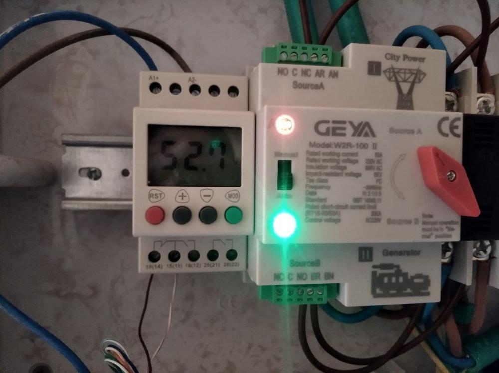

Buenos días
Hace un año que instale un Voltronic 8k y he ido, como todos, haciendo mejoras y ampliaciones de la configuracion a medida que iba funcionando. Mi caso es como el que menciona angel baselga.Yo ya tenia instalado un disyutor automatico similar al suyo. Al releer este largisimo tema por no se cuanta vez, he redescubierto tu configureacion angel y me parece una idea genial. Yo estoy en tu misma situacion y hasta ahora no me habia planteado el apagado y arranque remoto porque tengo 9 baterias PYL de 3750 Ah lo que me da autonomia suficiente, pero .... ya sabes..... ya que estamos.
En el link del rele de voltaje, ya no existe en aliexpress esa pagina y quisiera preguntarte si tienes algun otro enlace valido. Sobre todo, me gustaria saber como haces la conexion para sondar la carga de baterias y que se active o desactive el inversor. La conexion de salida al remoto por rj45 esta clara con los hilos 7 y 8 pero no se donde conectas los dos hilos de la sonda. Te agradeceria mucho tu ayuda o la de cualquiera que pueda darmela.
Lo mas importante..... quiero agradecer a tjota y a todos los que habeis elaborado este hilo vuestro esfuerzo por compartir conocimiento....sin vosotros me hubiera sido muy muy dificil, si no imposible ,aprender tanto....Muchas gracias
