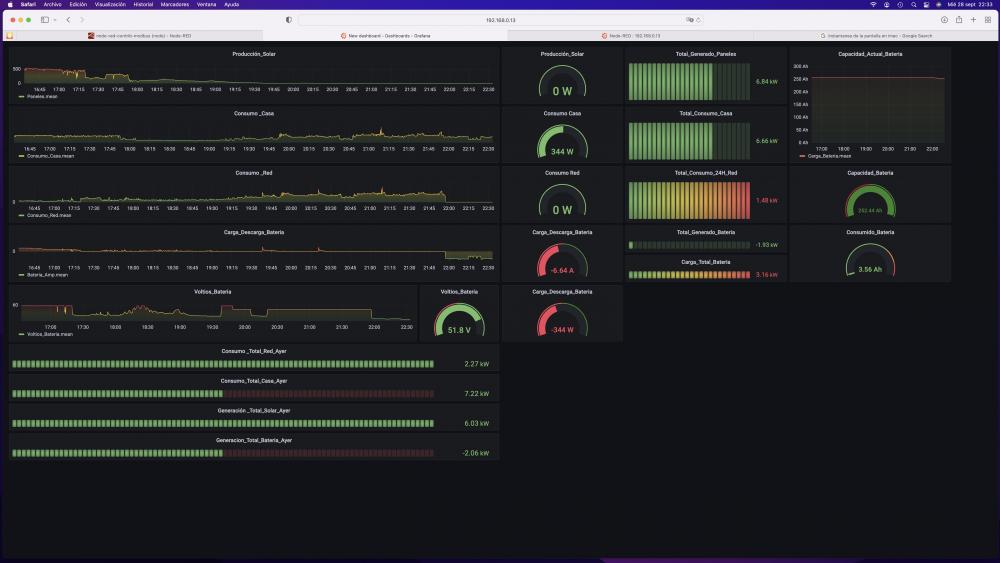

Un esbozo de lo que puede ser en Grafana.
Archivo adjunto 28362

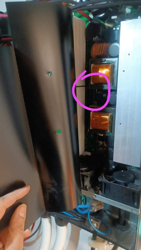

Buenos días, gracias por la información que compartes. Disculpe mi español, pero no es mi idioma (afortunadamente hay un traductor...). Me gustaría hacerle una pregunta, ya que conoce bien este inversor.
Compré una EASUN 8KW 8048 MAX que se parece mucho al producto del que hablas.
Lo conecté a 2 líneas solares: una de 3KW (circuito abierto de 360V) y otra de 1.5KW (circuito abierto de 190V). También construí un paquete de baterías con Liion 18650 (14s) de unos 9Kwh, con su BMS que no conecté al inversor.
Funcionó bien durante algunos meses, pero durante dos semanas el inversor ha estado en "falla" (F52 "voltaje de bus bajo") cuando está en "modo batería". Buscando en internet no encontré mucha información, tu foro es lo mejor que he encontrado.

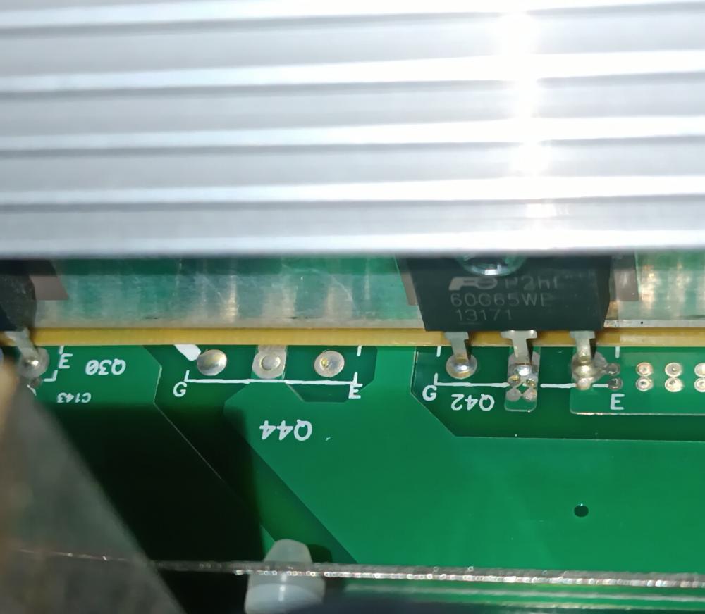

Inmediatamente pensé en algún componente quemado (mosfet o capacitor), pero al abrirlo no encontré rastros sospechosos.
Sin embargo, me llamó la atención un espacio vacío en la fila de mosfets (ver foto). ¿Es esto normal o falta un componente? A ti, que ya has abierto este tipo de inverter varias veces, ¿te parece que puede ser normal?
Os agradezco infinitamente el trabajo que ya habéis realizado, y la ayuda que me podáis prestar.

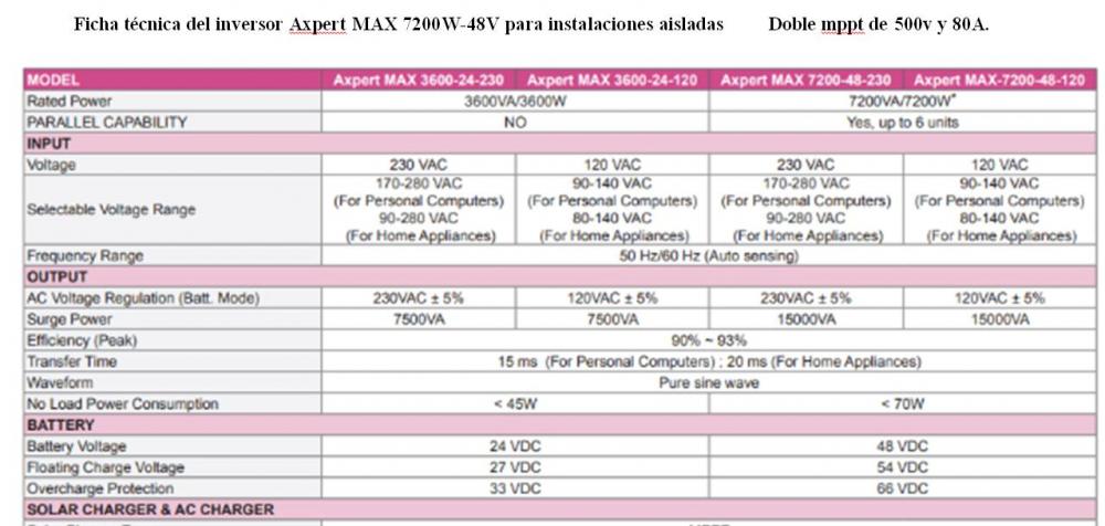

"Xxxx
17.07.2022
hola, como este inversor tiene 2 mppt, se pueden tener placas de diferente potencia en cada mppt?
Por ejemplo en el mppt 1: 6 placas 350w y en el mppt 2: 6 placas de 450w.
Muchas gracias.
19.07.2022
Buenos días Xxxx
En primer lugar, gracias por contactar con Yyyyyyyyy.
Sobre su consulta, el modelo de inversor que nos indica unicamente dispone de un MPPT con 2 entradas. Al disponer de un unico MPPT estamos obligados a disponer del mismo modelo de panel con misma orientación e inclinación.
Espero haberle ayudado, en el caso que no fuera así, no dude en contactar con Yyyyyyyy.
Un saludo y gracias por su atención.
Yyyyyyyy."

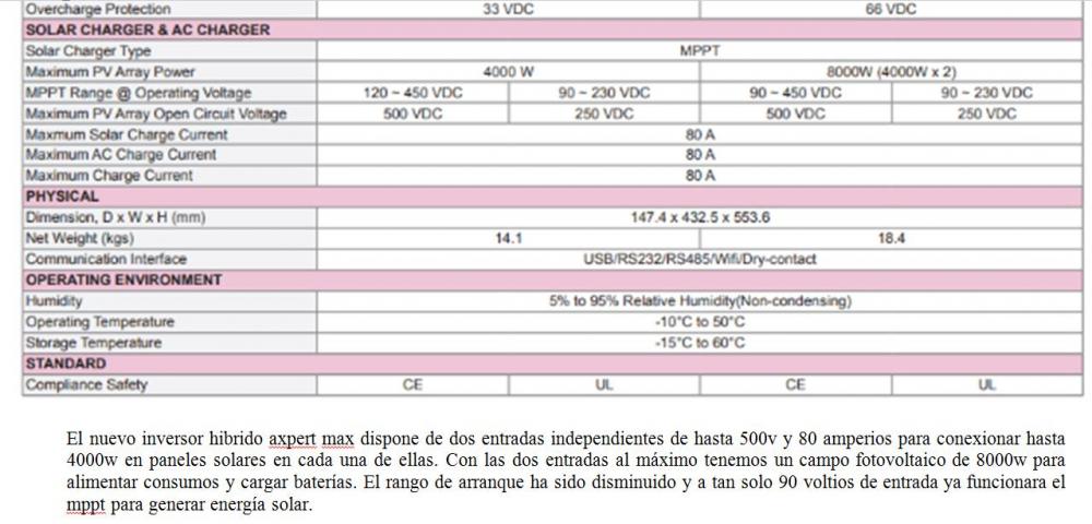

El modelo del que hablaban, creo que es el axpert max 8000.
¿Qué opináis?¿No puedo poner otra inclinación y/u orientación?¿ Funcionará pero perderá mucho rendimiento?
Me ha dejado loco leer eso.
Lo que indican las caracteristicas es que son dos MPPT 'independientes', adjunto captura donde se indica y son copia y pega de la ficha de caracteristicas..
Respetando los valores maximos admitidos para cada uno de los campos solares (Voc y Wcampo) no tienes que tener ningun problema, cada campo puede tener la orientacion e inclinacion que creas mas oportuna.

Muchas gracias solflitos, me acabas de alegrar el día. Hace ya tiempo que voy pensando en la idea de hacer un porche en el jardín con una buena inclinación sur, para poner ocho o nueve paneles más. Y ayer por casualidad leí ese fragmento de una conocida página y me llevé un chasco. Los llamaré para decirles que en "preguntas" de ese inversor tienen esa errata.
Por cierto, en mis ocho paneles actuales, que suman 3600 vatios, los días de sol intensos se quedan en 3200/3300 vatios. En cambio, los días con sol y nubes, en el momento que se va la nube e incide el sol, lo he visto llegar a 4100 vatios o 3800/3900. Supongo que por no estar tan calientes. Por lo que dudo en poner 9 paneles. ¿Pasa algo si puntualmente pasa de 4000 vatios la entrada? por voltaje no creo que haya problema, lo máximo que lo he visto con 8 ha sido 360v.
Ese aumento de W que lees en el hibrido cuando pasa una nube es normal, se denomina 'efecto nube', al terminar de pasar la nube la radiacion recibida sufre un incremento brusco y mientras la circuiteria del regulador 'cierra un poco el grifo' la potencia sube.

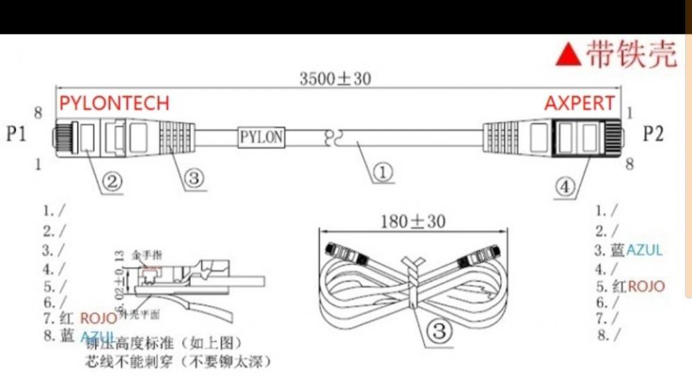

Buenas noches. En mi caso tengo un axpert Max-e11 kW. Y no soy capaz de comunicarlo con las baterías pylontech US2000C. El cable de comunicación lo he comprado junto con el inversor.y me da fallo 061. Alguien me puede ayudar con esto?
Prueba este esquema de cable Archivo adjunto 30828
