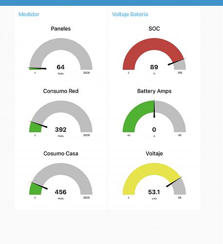

    Normalmente tengo el Voltronic en SUB y OSO pero tengo un nodo con un toggle en una pantalla del ui que si lo activo me carga de 1 a 7am pasando a modo USB y CSO, y pasado ese tiempo me devuelve el cacharro a SUB y OSO. La faena es que si lo dejo "enganchado" a la Red, esos 200w constantes que consume por 45c€/Kwh me sacan los ojos (de 1 a 7 es a 3c€/Kwh)
    Haceis cosas muy raras. Si no quieres consumir de la red fuera de 1 a 7am, tan sencillo como ponerlo en SBU fuera de ese horario. Creo que ni siquiera hace falta nodered.... valdria con seguir el procedimiento del manual en el apartado timer setting for output source priority y el timer setting for de charger source priority. Tambien se podria hacer en nodered metiendo mas variables aparte del tiempo, como soc de baterias, precio del kwh en ese momento, % de carga en output para no conmutar el rele de potencia con altas cargas, etc.
    Entiendo lo que dices Tejota pero no es tan simple porque el Max cuando no hay sol, esté como esté tiene un consumo de 200w de la calle. Si por ejemplo estás consumiendo 2kw de baterías sigue chupando algo de la Red y es lo que quiero anular con el relé
    En SBU, el maximo consumo es 47W de la red. Medido con un SDM230. En SUB es posible que el consumo sea mayor. Como mides esos 200W?
    El dry connect conmuta segun voltaje de bateria, no va con tiempo. Tendrias que usar un rele externo para conmutar, la señal saldria por un GPIO de la Rpi a traves del nodo rpi-gpio out. El rele externo puede ser mecanico o ssr.
    Tejota, los 200W los medí con un SD320 Modbus-RTU también. De todas formas, suponiendo que sean lo que tú dices, 50W/h multiplicados por 18h por 30 días al mes a casi 50c€/Kwh son casi 30€ que no rinden nada. A 3c€/Kwh esos 30€ te llevan muy lejos...
    No uso una Rpi (siempre he sido adverso a esos cacharros la verdad, son para iniciarse y poco más; yo uso un ThinClient HP T620 que me salió por una copla con un SSD USB y que tiene su puerto serie nativo, USBs para regalar, etc) así que compré el cacharro este y me tocará ponerlo a funcionar junto con este contactor
    Entiendo lo que dices que el contacto seco se activa por referencia de voltaje, pero soñé con que quizás hubieses encontrado algún código para cambiar el estado por el puerto serie.

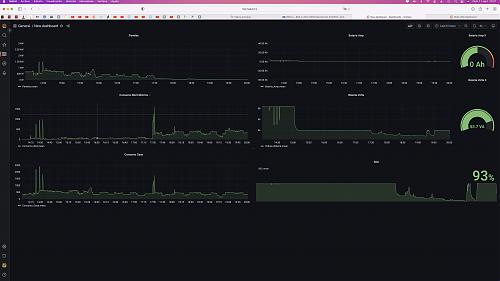

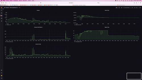

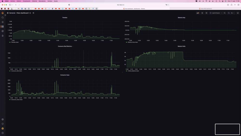

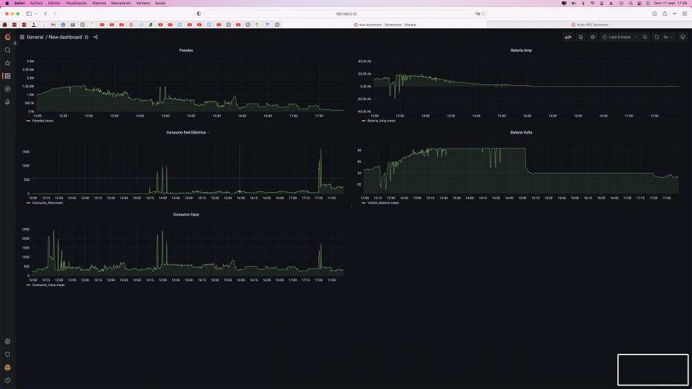

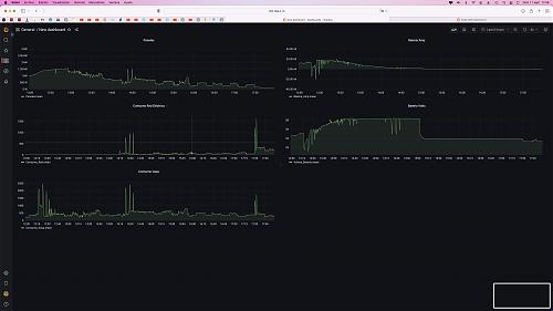

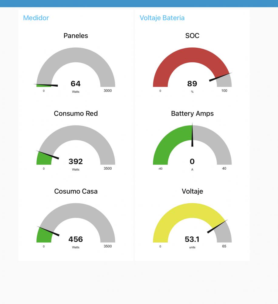

    Esta noche las he conectado después de tener toda la semana cargándolas con un cargador normal, han subido a 1,25/ 1,27.
    Veremos durante unos dias a ver que pasa.
    He intentado ver en las normas del foro pero no encuentro, cuales son las medidas y peso máximo de las fotos, para intentar subir alguna foto con las curvas de carga que me da el Inversor.
    He cargado una png de 1M no se si lo habre hecho bien, no veo por ningún sitio que aparezca como enviada.
    Otro dato que puedo aportar es que todos los días sobre las 17:00/19:00 da un bajón de tensión y SOC pasando de 100 por cien a 70-80 por cien .
    Son datos de los que me voy acordando a ver si entre todos ellos se puede sacar alguna conclusión.

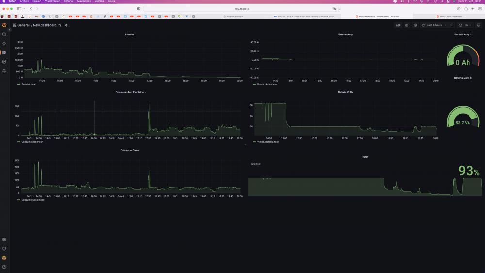

    Os dejo otra captura con unas horas mas, a ver si os parece que el comportamiento de la carga de las baterías sea el correcto.

    de #772 " Otro dato que puedo aportar es que todos los días sobre las 17:00/19:00 da un bajón de tensión y SOC pasando de 100 por cien a 70-80 por cien .
    esto es normal y se ha comentado muchas veces, el SOC que indican estos equipos no es un verdadesro SOC el valor que representan lo hacen en funcion de la tension de bateria y cuando se va el sol la tesnion de bateria baja con lo que el SOC mostrado baja.
    El SOC mas indicativo se mide con un buen monitor de bateria que viene a contar la energia que entra a la bateria y la que sale, con estos datos los de las caracteristicas de la bateria que tiene que meter el cliente elabora un valor de SOC mucho mas preciso.

    Gracias por responder, compre un medidor de esos externos para verificar, comparar pero creo que no debe ser muy bueno es chinarro, supongo que habrá que poner un Victron Energy creo que se llaman no?
    Gracias de nuevo.
