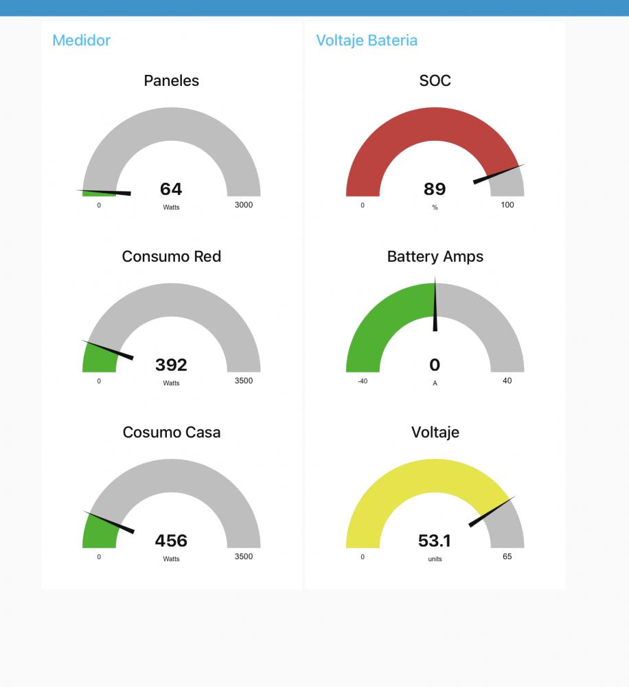

Por otro lado, imagino que será debido al software que lleva el Voltronik, hay alguna forma, software o incluso a través de NodeRed en la que podamos nosotros modificar los tiempos de bulk y flotación?
porque creo que el problema pueda venir por ahí, a ver que opináis los que controláis el tema.

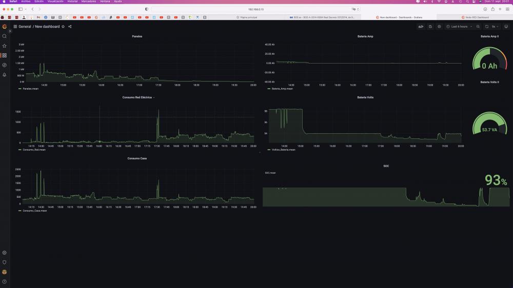

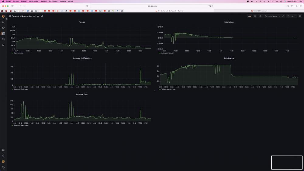

He intentado ver en las normas del foro pero no encuentro, cuales son las medidas y peso máximo de las fotos, para intentar subir alguna foto con las curvas de carga que me da el Inversor.
He cargado una png de 1M no se si lo habre hecho bien, no veo por ningún sitio que aparezca como enviada.
Otro dato que puedo aportar es que todos los días sobre las 17:00/19:00 da un bajón de tensión y SOC pasando de 100 por cien a 70-80 por cien .
Son datos de los que me voy acordando a ver si entre todos ellos se puede sacar alguna conclusión.
Archivo adjunto 28207
Archivo adjunto 28208
Archivo adjunto 28209
Creo q el servidor adapta las fotos no? porque las que he subido no se si podréis apreciar las escalas laterales.
Archivo adjunto 28218
Os dejo otra captura con unas horas mas, a ver si os parece que el comportamiento de la carga de las baterías sea el correcto.
de #772 " Otro dato que puedo aportar es que todos los días sobre las 17:00/19:00 da un bajón de tensión y SOC pasando de 100 por cien a 70-80 por cien .
esto es normal y se ha comentado muchas veces, el SOC que indican estos equipos no es un verdadesro SOC el valor que representan lo hacen en funcion de la tension de bateria y cuando se va el sol la tesnion de bateria baja con lo que el SOC mostrado baja.
El SOC mas indicativo se mide con un buen monitor de bateria que viene a contar la energia que entra a la bateria y la que sale, con estos datos los de las caracteristicas de la bateria que tiene que meter el cliente elabora un valor de SOC mucho mas preciso.
Gracias por responder, compre un medidor de esos externos para verificar, comparar pero creo que no debe ser muy bueno es chinarro, supongo que habrá que poner un Victron Energy creo que se llaman no?
Gracias de nuevo.
