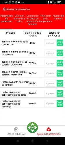

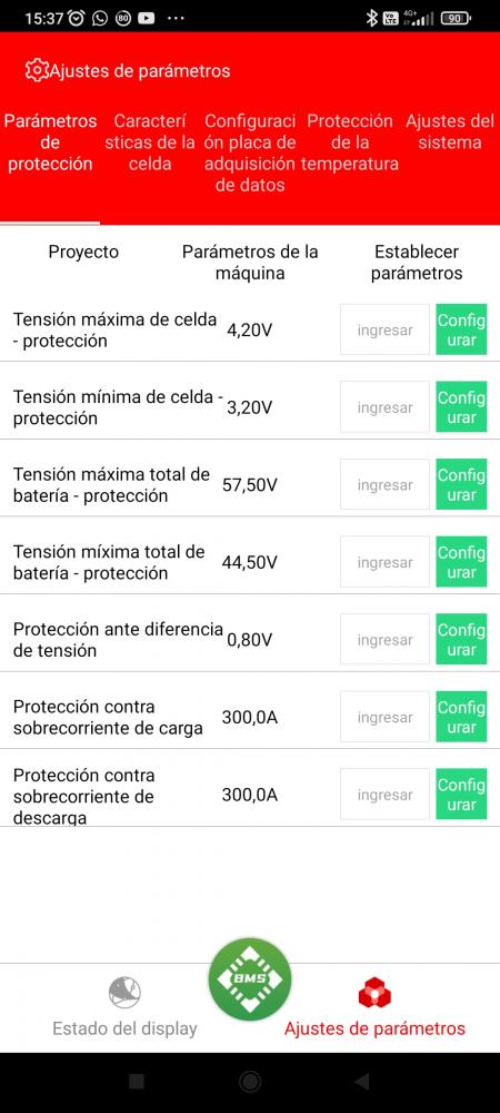

    [Voltronic]  AXPERT MAX  review en profundidad-screenshot_2022-02-11-15-37-20-011_com.inuker.bluetooth.daliy.jpg

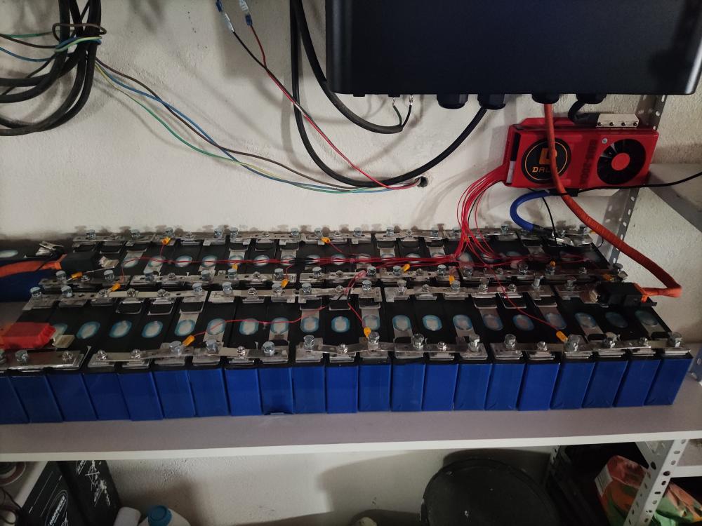

    Esta es la configuración del daly
    Las baterías son de BMW eléctrico, unas catl de litio de 93 ah, puestas en 3s 14p. El axper lo tengo en use con los parámetros
    26- 57,0
    27-54
    29-45
    Yo llevo creo que un par de semanas con el funcionando y de aumento ningún día vi el soc del bms por debajo del 60/% osea que no creo que sea por eso

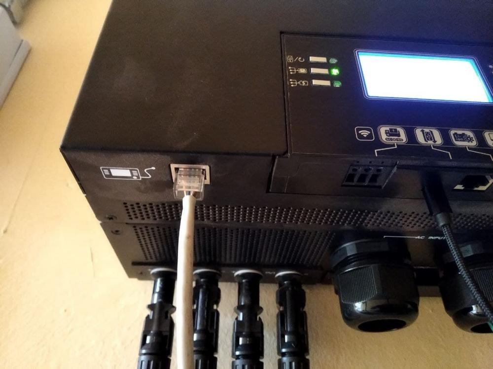

    Para aquellos que quieran usar el puerto RJ45 del remoto, sobre todo gestionar el apagado y encendido del MAX remotamente os dejo este post de este hilo en donde se especifica los pinout de ese conector y lo que se puede hacer desde el:
    https://www.solarweb.net/forosolar/f...tml#post433417

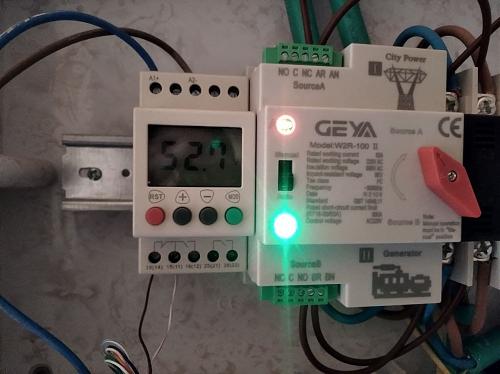

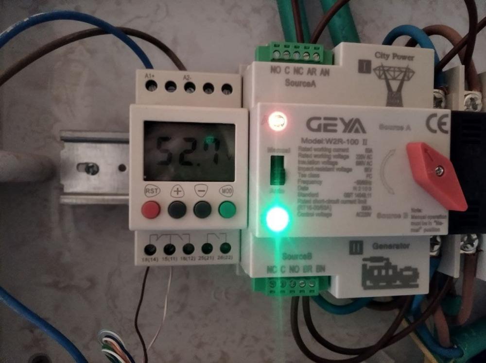

    he puesto el encendido remoto al inversor del hibrido axpert max
    es una conexión sencilla, desde el conector rj45 llevamos los pines 7 y 8, marrón, marrón/blanco, al relé, interruptor, gestor de excedentes o lo que nos convenga, en mi caso relé de voltaje y así elimino el consumo del inversor cuando estoy consumiendo de la red por tener la batería descargada, que controlo con un disyuntor automático
    https://es.aliexpress.com/item/32736...21ef194dvJIpfd
    https://es.aliexpress.com/item/40000...21ef194dSSPy0i
    el porque es hacer esto es porque tengo una instalación semiaislada, es decir tengo red, pero el hibrido no tiene AC in conectada porque no quiero que en ningún momento pueda cargar batería o verter a la red
    tengo 2 baterías de 105Ah 16s con celdas de aliesspres y bms daly de 100A
    el inversor del hibrido consume en mi caso 87,45wh sin generar corriente, antes de poner el encendido remoto tenia que dejar un margen a la batería para mantener ese consumo, que durante 16 horas en los días muy nublados se traduce en 1,4Kwh, apagado el inversor el consumo del hibrido es de 1 wh mas o menos
    el regulador del hibrido se inicia al empezar a cargar los paneles, en caso que las baterías hayan cortado la descarga por llegar al limite del bms, el regulador no se iniciara por no detectar voltaje de la batería, con el encendido remoto no aseguraos que las baterías van a mantener un voltaje para el inicio del regulador
    usar el disyuntor externo y no el del propio regulador, además de impedir que pueda verter o cargar desde la red, me asegura que en caso de fallo en que no se reinicie el inversor, cambie automáticamente a la red, este disyuntor tiene 50 milisegundos de velocidad de cambio, se nota un ligero parpadeo en las luces pero no en la televisión u otros electrodomésticos
