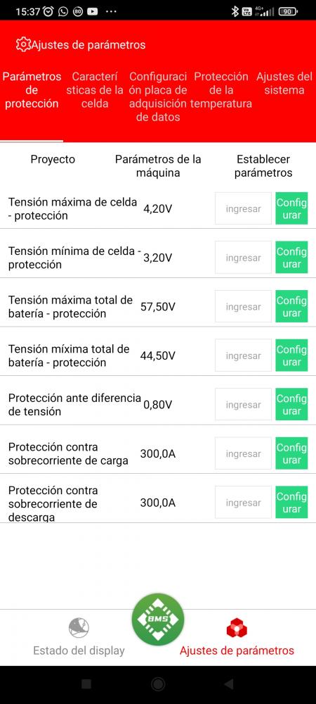

yo lo tengo aislado, conectado desde hace 2 días y aun estoy configurando, pero de momento se que que si el bms corta por batería baja el aexpert no envía carga al no detectar batería
Archivo adjunto 26652
Esta es la configuración del daly
Las baterías son de BMW eléctrico, unas catl de litio de 93 ah, puestas en 3s 14p. El axper lo tengo en use con los parámetros
26- 57,0
27-54
29-45
Yo llevo creo que un par de semanas con el funcionando y de aumento ningún día vi el soc del bms por debajo del 60/% osea que no creo que sea por eso
