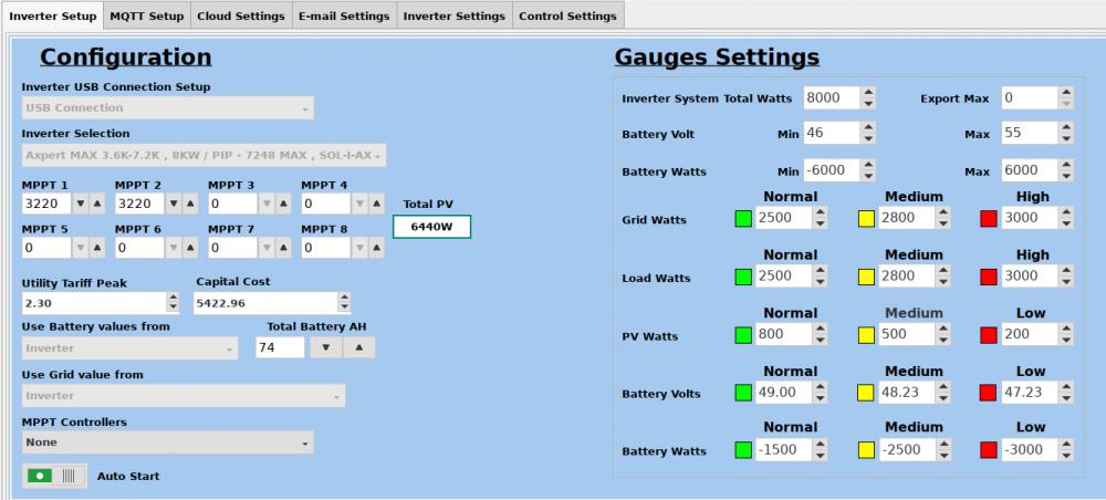

Muchas gracias paradinaico, tenías razón, era el cable. De momento va bien. Me he comprado el software ICC y lo tengo monitorizando con un raspberry pi 4. He seguido unos cuantos tutoriales que he visto en YouTube para poder hacerlo.
Si tú o alguien del foro que me guie un poco con la configuración del software es bien agradecida. Según vi en los videos de YouTube, el software ICC lo tengo configurado de esta manera:
Archivo adjunto 26539
Mi instalación consta de 14 placas de 460W, en dos strings de 7 paneles cada string, 3 baterías Pylontech US3000C y un inversor Axpert MAX II 8KVA.
Según entendí en el campo MPTT hay que poner nuestro campo solar, que entiendo son las placas solares. Con lo cual 2 strings de 7 placas de 460W dan un total de 3220W por cada string, ¿es cierto?
Otro dato que no se qué poner sería el Total Battery AH, ¿ahí qué tengo que poner si tengo 3 baterías US3000C?. Yo lo he dejado tal y como vi en el vídeo que seguí para ello. Según tengo entendido, es mejor que los datos de las baterías los coja el programa directamente conectando las baterías a la raspberry pi, mediante el puerto consola de las batería principal, pero todavía no me he hecho con el cable necesario para ello.
Otra cosa, el que me hizo la instalación fotovoltaica, no me conectó el cable de comunicación con las baterías al puerto BMS del inversor y configuró las baterías en modo User y no Pylontech, con los parámetros siguientes (extraídos desde la aplicación móvil WatchPower):

En el total de a debería de poner el total de las tres baterías qué son 74 * 3 luego tienes puesto la máxima descarga en 120 A creo que esas baterías tuyas solo puedes descargar 37 x por batería quesería 112 A
Max. AC Charging Current: 2.0A esto lo tienes mal esto es para cuando las bacterias necesitan cargar de la red eléctrica tendrás que subirlo porque los 2 no es nada
Back to Grid Voltage: 46.0V esto es el voltaje al cuál quieres que entre a cargar la red eléctrica las baterías desconozco si eso está bien ya que yo no tengo este tipo de baterías tendrías que ponerte en contacto con el vendedor para que te digan los parámetros correctos de corte por descarga de batería
