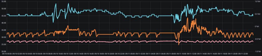

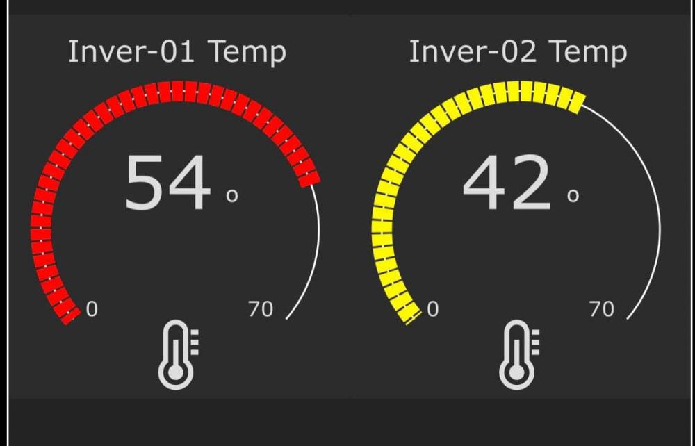

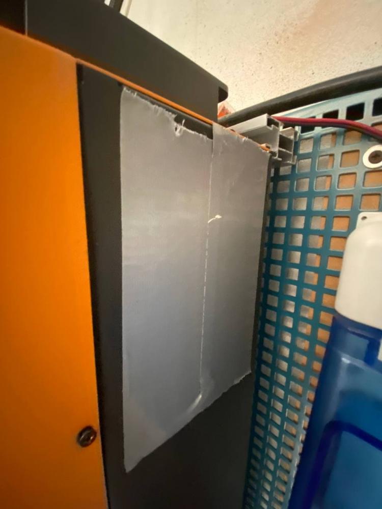

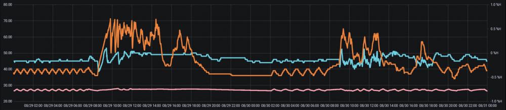

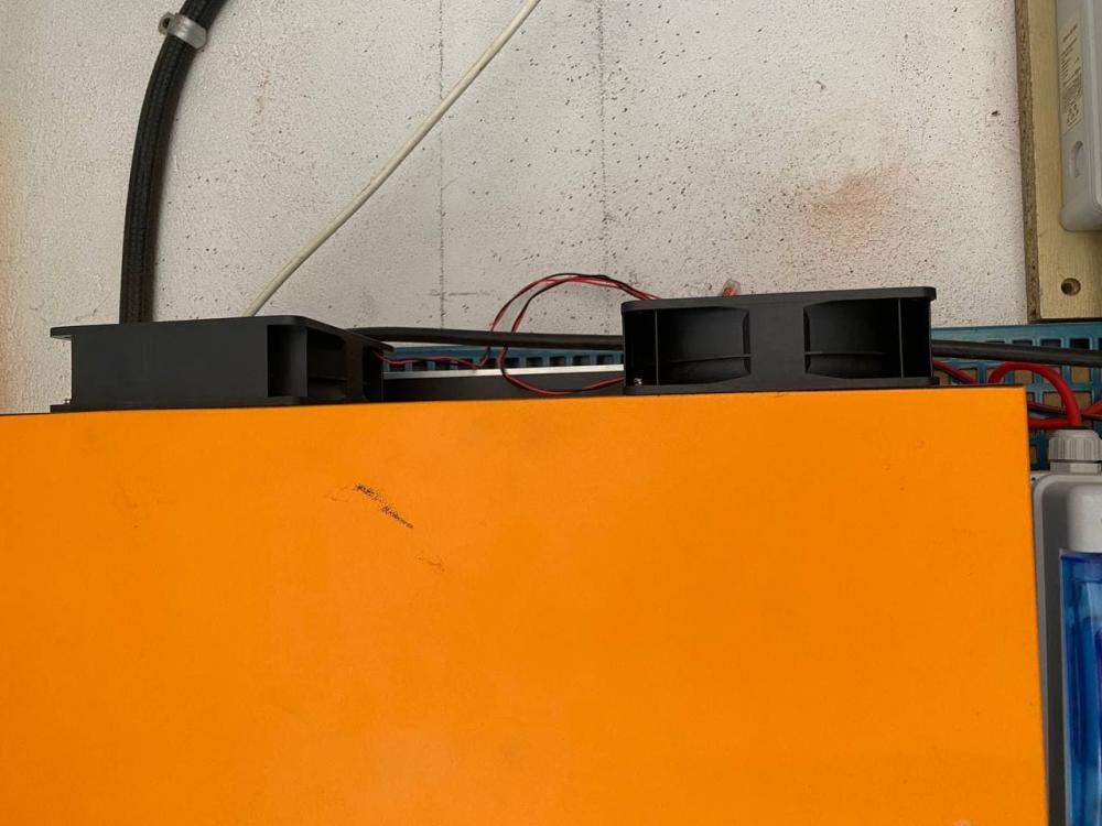

Algo que puede sorprender a más de uno, es que estos equipos alcanzan temperaturas bastante altas, si no se está monitoreando la temperatura, puede que pase desadvertido este hecho, el caso es que exponer a cambios térmicos grandes a cualquier componente electrónico, es una de las principales fuentes de averías, y acorta considerablemente la vida de los equipos. En uno de mis inversores, este verano no era raro en los momentos de más trabajo ver los 70º, no saltana aun la alarma de temperatura, supongo que estará tarada más alta, pero ya me parece una barbaridad de temperatura. Total que me puse al tema, y en el inversor que más se calienta realice un par de cambio que son mano de santo, dar la vuelta al flujo de aire, y poner dos toberas de escape en la parte superior del equipo, en cada una un ventilador de 120mm y no veas como funciona de bien , el cambio es radical, lo más alto que llega son 40 y poco, eso trabajando a tope del todo. Adjunto algunas gráficas donde podéis ver bien el rendimiento del sistema. Los ventiladores solo arrancan cuando la temperatura pasa de 35º, el sistema de control lo puedo contar en otro post si alguno está interesado en los pormenores. Añadir que la temperatura de la sala no influye como yo esperaba el la refrigeración.
Archivo adjunto 25447
Archivo adjunto 25448
Graficas antes y despues
En azul en inversor01, en naranja el inversor02 , en salmon la temperatura de la sala.
Archivo adjunto 25449
Archivo adjunto 25450
¿Miraste si sólo invirtiendo el flujo ya mejoraba el tema de la temperatura?
Nunca me ha entrado en la cabeza esa manía de ventilar de arriba hacia abajo... me pica la curiosidad de si simplemente usando un flujo más natural y lógico de abajo arriba ya mejora el tema.

El tema de la refrigeración si que lo cambiaré de cara al verano próximo, por ahora a seguir... el nuevo MAX es el DS 8kw y el hardware es muy diferente y potente (tiene disipador de aluminio etc...) eso si, zumba en modo electrónico de forma brutal... Es un equipo que no está a la venta y me lo vendieron de forma excepcional...

Lo cierto es que si mejora solo invirtiendo, alguno hay por la red que asegura que hay algo de mejora, pero en los momentos de carga fuerte, es casi lo mismo, no es una mejora significativa, el problema y eso sí que lo pude observar, es que la salida de aire no es adecuada cuando están invertidos los ventiladores, pero si abres una chimenea en la parte superior la cosa mejora bastante, yo cuando paro los ventiladores, y dejo que sea el equipo el que ventile solo con lo que trae de casa, veo que mejora bastante la temperatura, claro que no es una mejora tan grande como que no pase de 40º así le metas gasolina, pero se ve claramente un flujo mejor, incluso el equipo cambia de sonido, supongo que debido a la menor presión y un flujo superior, ya que la salida es mucho más directa. Una cosa que no comente, es que es interesante hacer una tobera, es como un codo que dirige el flujo de salida, y evita que algo pueda caer por la chimenea, también hay que tapar las rejillas de entrada originales si ponemos extracción, para forzar la entrada desde abajo. Esta parte esta aun en proceso de fabricación. Dar la vuelta al sistema de ventilación es muy fácil, la dificultad máxima es poner y quitar tornillos, lo puede hacer todo el mundo, lo único es que la garantía se pierde, esto hay que tenerlo en cuenta, en mi caso, me da lo mismo, yo compre los equipos de importación, me salieron por una fracción del precio que tenían es España y en cualquier caso, seguro que sería un drama ejecutar una garantía desde tan lejos.

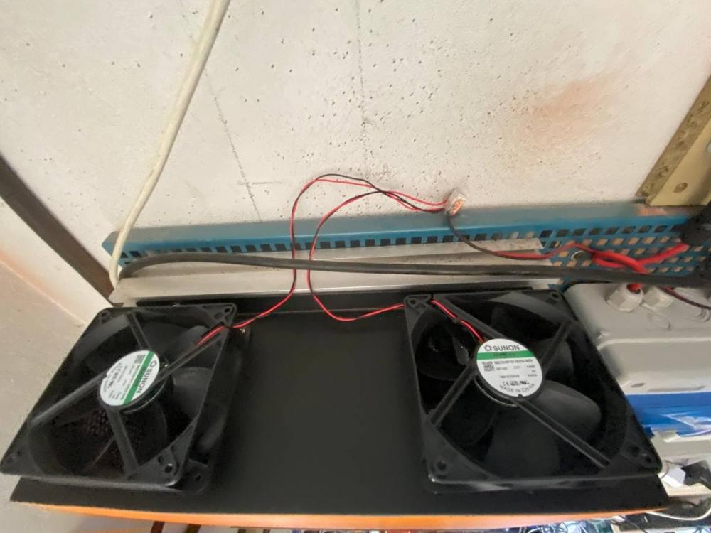

Au, ¿tienes alguna foto de lo que le has hecho?
¿Le has hecho un agujero arriba para ventilar?. Mi idea era usar las entradas como salidas (quitando los filtros para el polvo, no se si el max los lleva) y si hace falta, ponerle ahí unos ventiladores/extractores para aumentar el flujo.
Con el flujo que viene de fábrica, tira el aire caliente para abajo, evidentemente ese aire caliente sube y parte de el volverá a entrar en el cacharro... al invertirlo, coge el aire más abajo con lo que será algo más fresco, sale por arriba y directamente se va del cuarto por la ventilación superior.

En las tres foro puedes ver el lateral cerrado para forzar la toma inferior y las chimeneas superiores con ventiladores de 120mm me falta poner las toberas, añadir que despues del corte de la chapa de la caha, pinte para proteger el metal, la parte superior original era naranja y en la imagen la podeis ver en negro.

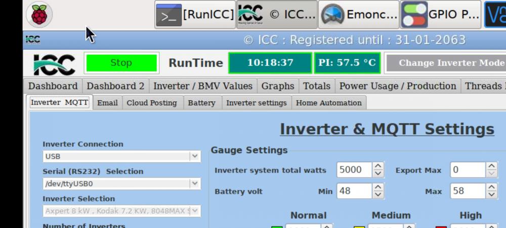

Ya leyendo el foro, vi que había una forma de monitorizarlo a través de ICC y una raspberry, pues manos a la obra….. compro raspberry, compro cable que recomiendan en el hilo y compro la licencia del ICM. Bien pues pongo la imagen en la raspberry, configuro wifi, VNC, licencia, todo ok.

Pues tendrás que comprar un adaptador DB15 a USB de todas formas yo lo tengo conectado con un cable Usb a micro USB

Lo único que tienes que hacer es configurar lo en la Raspberry ojo no todos los cables USB a mini USB valen yo he probado algunos y hay algunos que no funcionan supongo que serán los que son muy básicos de cargadores de móviles y los que sí que funcionan son los que más bien son para traspasar datos
