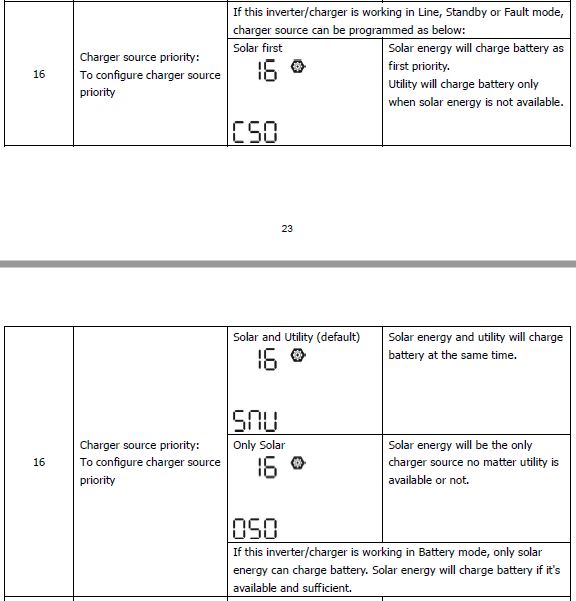

Una preguntilla, tengo ya puestas las baterías y bien ,está mañana estaba cargando y cogía parte para cargar batería y parte para suplir los consumos de la casa.
El caso es que cuando ha llegado al 100 de la batería ha dejado de coger sol para cubrir consumos ,estaba en sub
Y he tenido que cambiar a su porque si no no está aprovechándome el sol para los consumos ,que ahora mismo hay sol de sobra para los consumidores.
¿Porque cuando carga la batería no me coge del sol si está en sub ?
Tienes que mirar el parámetro 16:
Archivo adjunto 25343

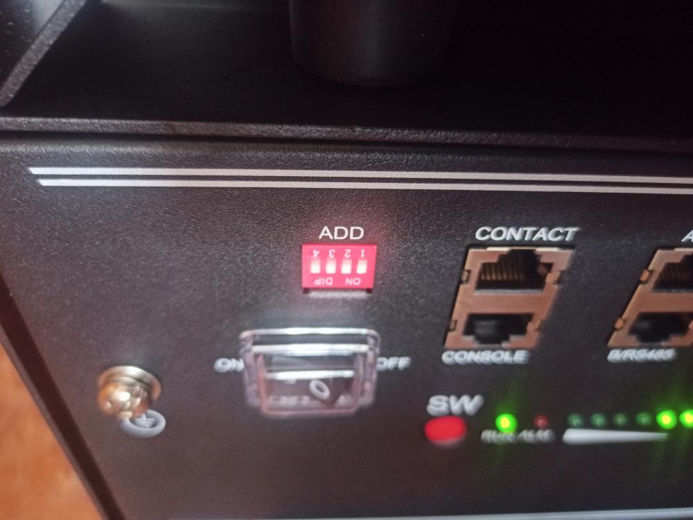

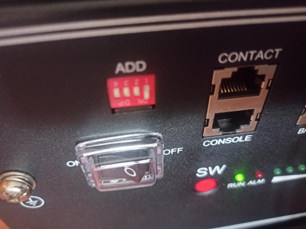

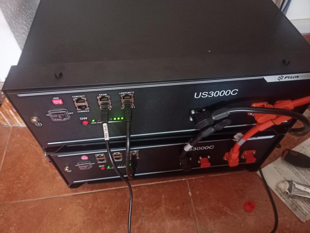

Re: [Voltronic] AXPERT MAX review en profundidad
Bueno pues he actualizado el firm pero sigue igual ,en sub no me coje la energía de los paneles para consumos cuando está cargada(cuando no está cargada si )).directamente coje de la red ,en cuanto pongo batería en user o la desconecto ,ya si usa el solar ,curioso no?.en Abu si funciona bien y cuando no tiene de paneles coge de batería .lo dejo así por el momento .
Tengo bien puestos estos switch?
Vista general
Archivo adjunto 25349
Batería arriba máster
Archivo adjunto 25348
Batería de abajo
Archivo adjunto 25347
Bueno pues solucionado, el problema era tener el add que el 1 estaba en on ya si coge energía del sol estando la batería cargada en modo sub.
Error ahora se enciende error 61 y no reconoce bien la carga
Alguien me dice cómo van los dip?
Vuelvo a poner en on el 1 en la superior para que no de fallo 61.
Ahora igual que antes me estoy hartando un poco mucho
