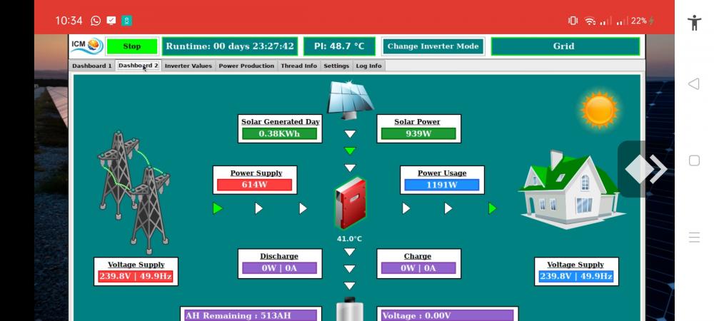

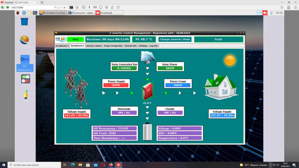

el dia segun el cacharro es este,esto es real=? solo un consumo de 1200w de la red?
Archivo adjunto 25320
Hola!
La reactiva es generada por el equipo, y como pagamos por consumo de activa, no hay mayor problema.
Las dyness las eliges por algún motivo en especial? Yo las he visto pero las pylon son las más conocidas y en precio no sé si las consigues mucho más baratas...
Las placas es la mejor inversión, tienen la mayor vida útil y ningún mantenimiento...
En la foto no se ve el consumo verdad? Yo hace mucho que no uso el panel para ver la info. Tiro del ICC...

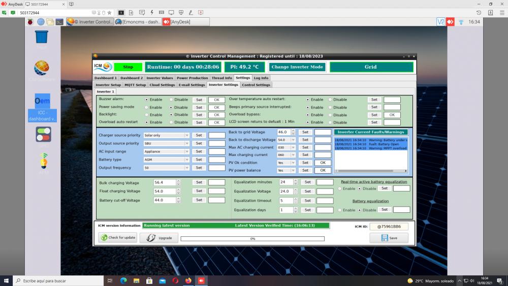

muy buenasss pues ya tengo todo andando
de momento lo veo atraves de any desk, ha sido todo muy facil,
pero una pregunta, una manera menos arcaica que usar anydesk? el propio programa no trae algun server para verlo desde fuera? saludos
Archivo adjunto 25323

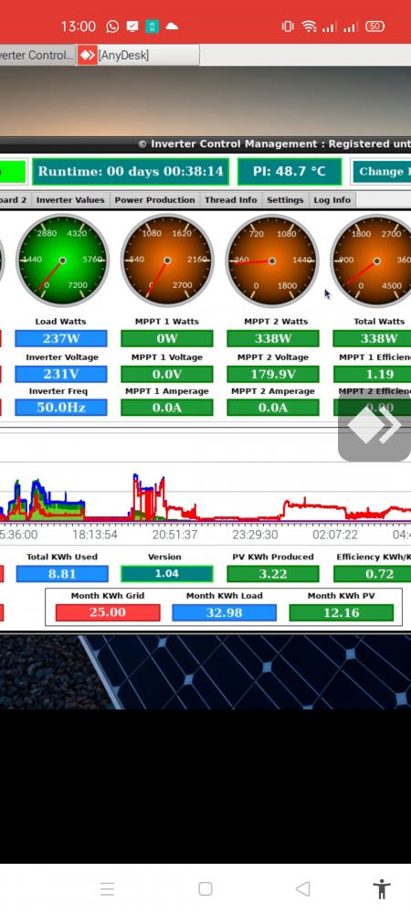

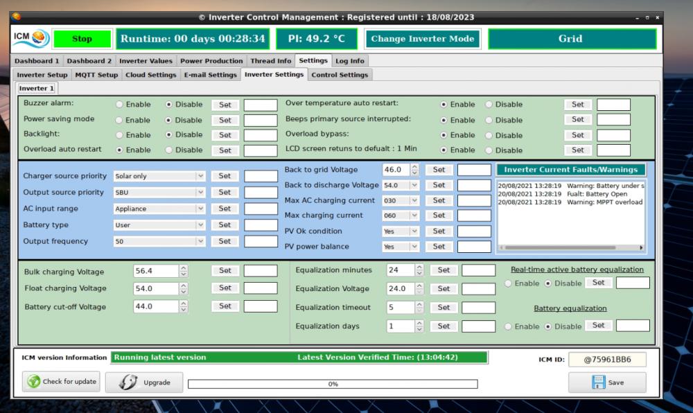

una dudida me esta arrojando esto mppt overload :
Archivo adjunto 25324
Re: [Voltronic] AXPERT MAX review en profundidad
Yo lo veo a través de VNC viewer desde el móvil o desde el ordenador
alguien con mppt overload? porque me lo hace hasta con los campos solares desconectados,...
Pues a mí nunca me ha dado ese error... El inversor para? O es simplemente un aviso? Tienes error en la pantalla del inversor?
asl12
Yo hago lo mismo
No en el inversor no , solo en el programita. Ya he comprado al final 2 pylontech de 3.5kw he leído que con baterías se vuelve todo más estable y ya tenía pensamiento de litio... Mi firmware es 45.06 se que hay nuevos , he consultado con atersa a ver si me proporcionan actualización . De mientras de donde los bajáis y como los ponéis?.

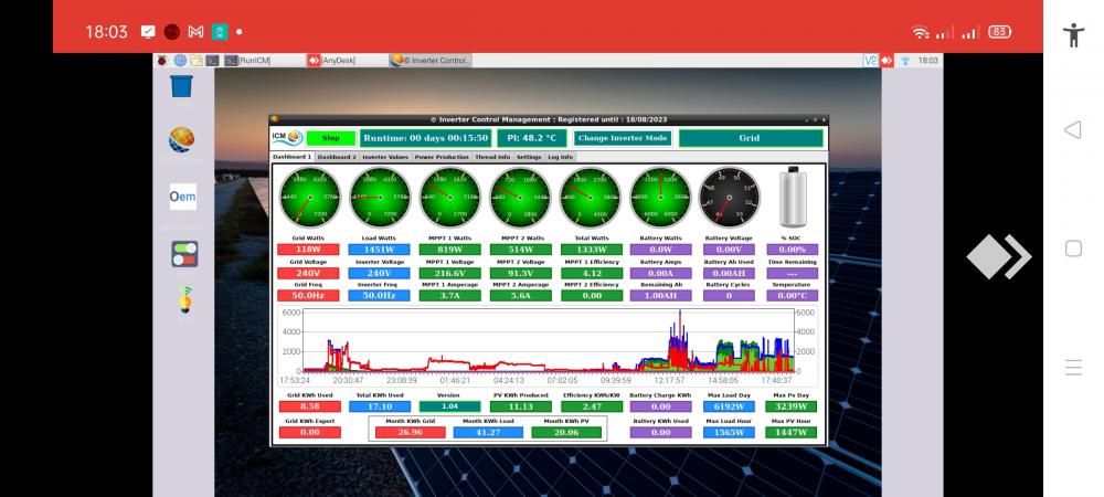

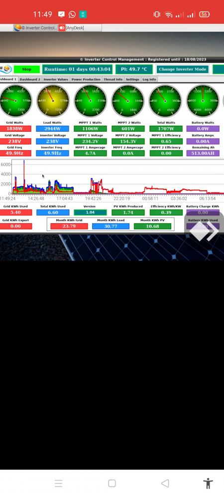

Bueno unas dudas, llevo observando un comportamiento erratico no se si del software o del equipo.
Segun la app tengo en la casa 1191w de consumo 939 de placas en ese momento, pese a todo , coge de la red 614w
¿No es muy exagerado?
Archivo adjunto 25329
Luego aqui otra cosa cargo 2944w me coge de la red 1838w
pero esque solar tengo 1700w deberia de coger 1200
lo curioso que me he dado cuenta es que segun la app es como si solo cogiese de el mppt1
porque si hacemos la suma mpp1 1106w se los restamos a la carga que tengo 2944w y queda 1838 entonces para que carajo
esta el mppt2?
Archivo adjunto 25330
Luego he echo otra prueba
he quitado consumos y he apagado el mppt1 y directamente he bajado el diferencial de la corriente de la calle, y estaba funcionando perfectamente
con el mppt2. aunque la app sigue sin marcarme amperaje, el aparato en la pantalla si, entiendo que sera algo de compatibilidad o algn parametro mal configurado no?
Archivo adjunto 25331
¿Que estoy haciendo mal? aqui mi configuracion
Archivo adjunto 25332
Tiene pinta que el software ese no está muy bien configurado para tu equipo y que te esté dando VA en vez de W con esos consumos que dices que tienes de la red.
No se cuanto habrás gastado en ese software, pero con NodeRed y Grafana te hace prácticamente el mismo servicio a coste 0...
Por cierto, lo de tirar de red teniendo baterías me lo hacía el mío también sin tener baterías y me explico: cuando tenía suficiente sol, cogía y ponía cargas para igualar lo que me estaba dando el sol. En ese momento bajaba el diferencial de la calle y todo seguía tirando sin problemas, obviamente durante pocos instantes porque el sol y las cargas son muy variables!.
Lo único que se me ocurre es que te pongas un SDM230 o parecido a la entrada de la red para ver qué estás consumiendo de verdad (no aparente (VA) sino real (W)).

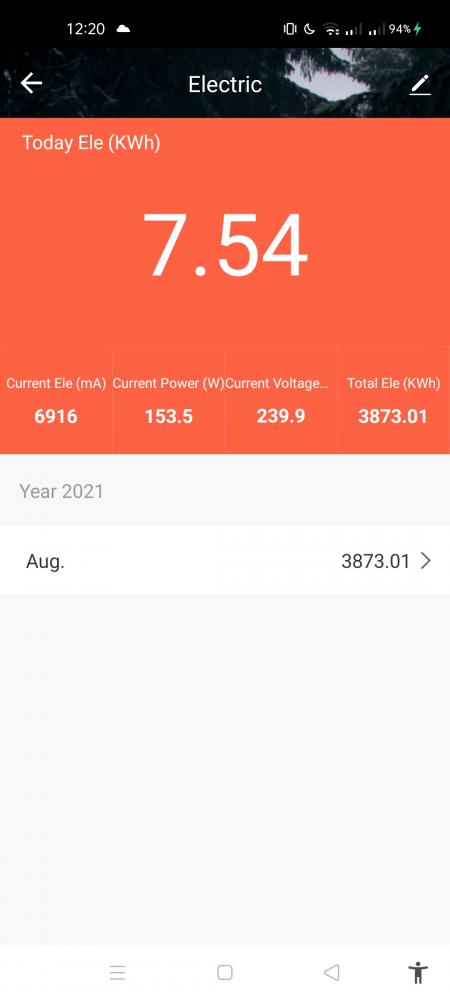

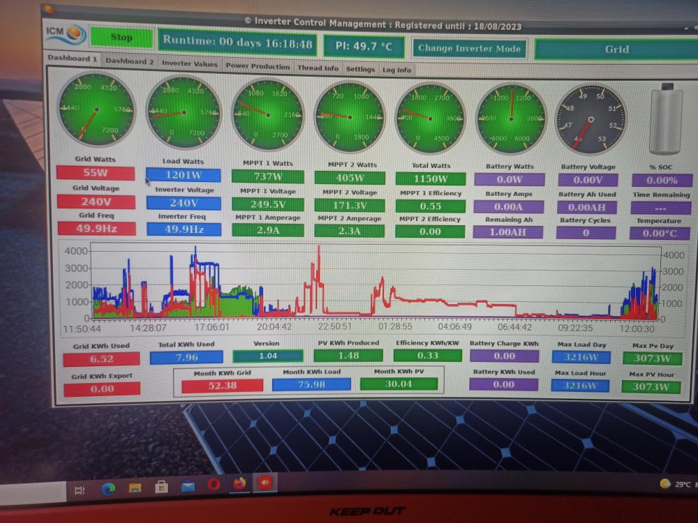

El caso es el siguiente ya he puesto un medidor de consumo y siempre coge unos 150w imagino que del inversor
luego tenemos esto:
carga de 1210 w coge 55w de la red que realmente son 153w contando inversor:
Archivo adjunto 25335
pero fijaos bien marca casi 7 amperios pero solo 153w se supone que el resto de los 153w hasta 7amperios es corriente reactiva?
el amperimetro de mano me da eso 7 amp
Archivo adjunto 25336
