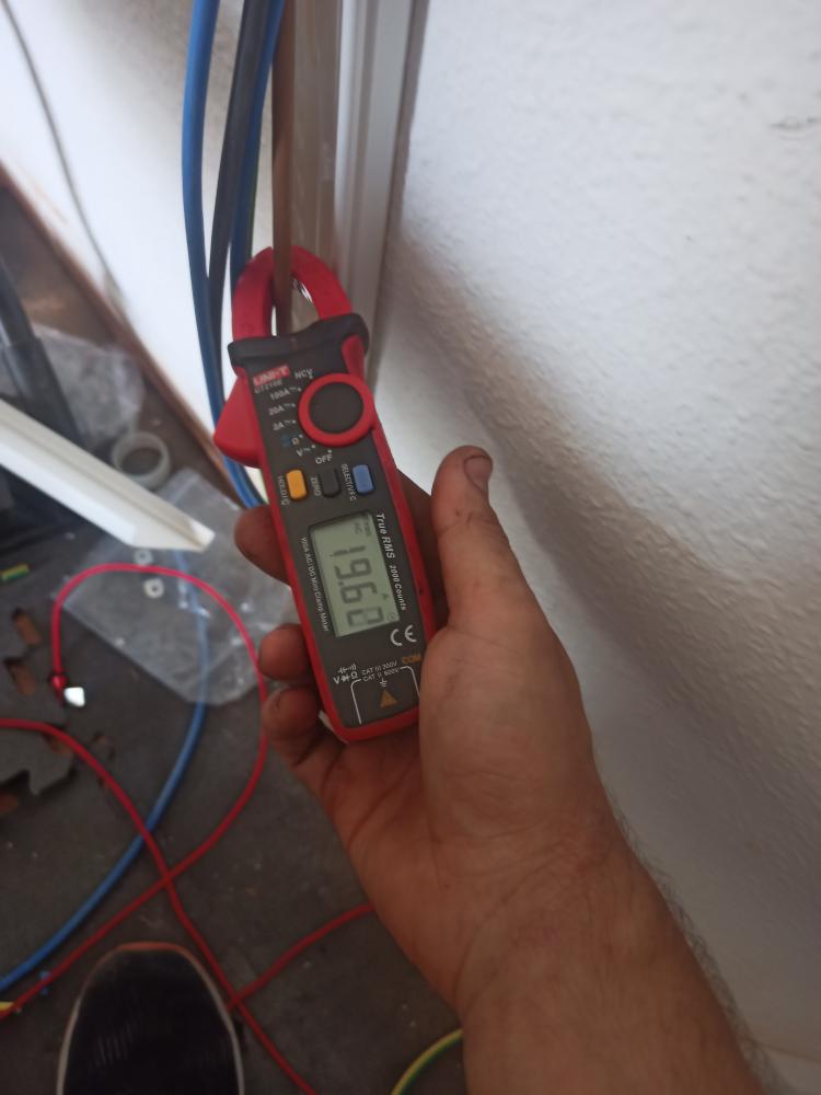

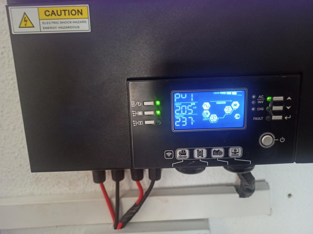

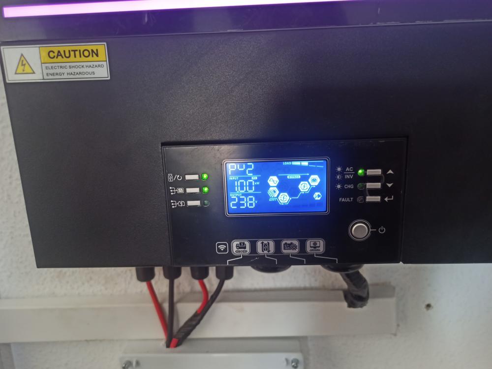

    Hola que tal a todos, lo primero gracias por compartir vuestras experiencias.
    Yo tengo un 7200 como el del titulo y tengo unos problemas/dudas
    tengo 10 paneles de 450w atersa gs
    mi plan era poner los 10 en un string pero va muy al limite, el caso esque he echo 2 strings.
    1 de 6 y otro de 4 paneles
    el tema es que el de 4 paneles tengo mi voltaje bien unos 170v y al conectarlo al pv del inversor no lo detecta y cae el voltaje Cuando lo mido con el multimetro.
    ¿Es alguna opcion del voltronic para activar 2 strings? o hay algo mal? porque el voltaje desaparece, mido antes del fusible despues y a la entrada y nada no lo detecta cuando lo conecto y ademas de eso cae el voltaje cuando lo mido con multimetro, desconecto y vuelven los V
    Sera que hay algo mal? o que tengo que poner 5 y 5 paneles?

    asl12 está desconectado Forero
    mar 2021
    Navarra
    238
    Predeterminado Re: [Voltronic] AXPERT MAX review en profundidad
    Cita Iniciado por gtavicecitysp Ver mensaje
    Hola!
    10 paneles de 72/144c es claramente excesivo, salvo que vivas muy cerca de la costa mediterránea, más de 8 es un riesgo innecesario.
    No hay que activar nada para disponer de 2 strings. Yo he probado con 5+5 en paralelo y ok, pero no es una gran opción.
    Con 4 debería funcionar. Puedes describir un poco más exahustivamente los pasos que haces?
    Entiendo que:
    Cortas fusibles, conectas mc4 al inversor, mides tensión antes del fusibles, conectas fusibles, mides tensión antes de fusibles, mides después de fusibles. Nunca los conectes o desconectes del inversor sin cortar fusibles. Puedes escribir aquí las tres medidas que te indicó?
    A ver si vemos algo!

    Hola, esta mañana he comprobado los strings, del 1 tengo 240v y 2000w y esta medio nublado
    del 2 no tengo señales de vida y no tengo multimetro para comprobarlo, se me partio un cable ayer del multimetro
    tienes razon deberia de cortar el fusible antes conectar y desconectar y no lo hice, pero bueno.
    Los fusibles estan en el terrado y aunque tengo buen acceso hay que subir y bajar ejeje.
    el string 1 aunque lo ponga en el 2 del aparato funciona,(esto tengo que comprobarlo hoy de nuevo porque ya entre el solano y las horas que eche no se exacto) el problema es el grupo de paneles del string 2 alguno tiene que estar mal o derivado,
    aunque los paneles son nuevos de la trinca pero quien sabe.
    P
    las medidas te las puedo dar luego, en un rato me dejan un multimetro pero ayer eran de:
    176v antes del fusibles
    conectas fusibles, mides tensión antes de fusibles 176v
    ides después de fusibles.176v
    probé intercambiando fusibles y sigue igual luego quiero comprobar la continuidad de los polos + y - de cada panel con la estructura para ver que no este derivado
    quite los sobretensiones, por si existian derivaciones,(aunque solo tengo las tierra de las estrucutras conectadas entre si, y la instalacion hasta la nueva pica, esta en proceso porque no esta la pica conectada tengo que clavarla) pero seguia igual, era darle al fusible (y abajo en la entrada pv2 conectada) y se iva la tension
    no se me ocurre nada mas

    [Voltronic]  AXPERT MAX  review en profundidad-screenshot_2021-08-15-13-47-09-05_8659c1e795b4b4239e38d87c88c077b3.jpg
    Tiene que ser un problema de mala conexión en los paneles yo en uno de los estring tengo 4 paneles conectados y no hay ningún problema
    Pues si al final era eso, ya tengo los 2 strings funcionando los he puesto directos con fichas entre si, a la espera de que me lleguen los mc4 nuevos.
    Yo vivo en Almeria hoy dia nublado me han estado dando 6 paneles 2300w 6x450w
    a ver que tal mañana con los 10 funcionando bien y dia soleado, de todas formas pienso que tendre que poner al menos 4 mas. en otra direccion para aprovechar el sol a partir de las 3

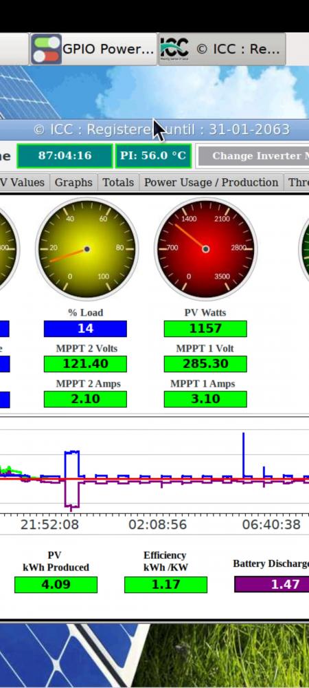

    por cierto vaya porqueria de app la watchpower, ¿Que puedo hacer para monitorizar en tiempo real, en windows?
  19. #544
    dic 2019
    Segovia
    473
    Lo mejor para monitorizar es una Raspberry Pi instalar dónde tienes el inversor y luego lo puedes ver a distancia desde cualquier parte claro necesitas tener internet donde tengas la instalación solar

    Vale pero eso lo venden listo para usar,hay algún tutorial para empezar desde 0?gracias y saludos

    Hola! El ICC solar está listo para usar y al pagar tienes soporte técnico, en inglés eso si, y muy rápido... El sistema corre en una raspberry Pi, que es una solución fantástica.

    Pues he estado investigando y tiene buena pinta, pero soy un poco pez en rasperry y linux aunque hay 1000 videos. que rasperry me aconsejas y donde la puedo comprar, en amazon esta bien?
    he visto que venden unos packs que viene con sd carcasa y ventilador, imagino que sera lo ideal,

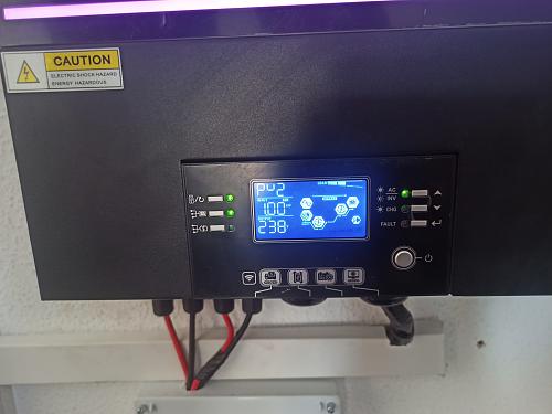

    Por otro lado me estoy dando cuenta de una cosa en el inversor.
    me muestra siempre lo generado en pv1 pero no en pv2, menuda poqueria de app, con ese programa puedo verlo todo no?=
    lo digo porque ahora mismo tengo 2kw en pv1 y 1kw en pw 2 y solo me muestra los 2kw del 1 el otro lo veo en el cacharro que si que muestra todo pero hay que estar delante claro tocando botones aunque puedo ver los amperios y voltaje puedo sacar la suma pero en el dibujito pone que esta cogiendo solo los 2000w para suplir el consumo de la casa de 3800 imagino que realmente esta usando los 3000w no?

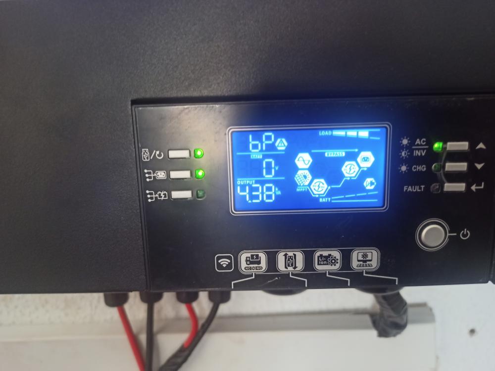

    Una preguntilla, el modo bypass que significa? me da la sensacion de que esta cogiendo mas corriente de la cuenta de la calle, le he colocado un amperimetro y me marca 7a todo el rato cuando tengo solar de sobra para cubrir el consumo actual 2400w 10amperios el cable que va a la casa ok y 7amperios el cable de la calle, pero tengo 3000w de sol... no se , es con pinza amperimetrica, estoy a falta de poner el medidor de consumo wifi que el que tenia se estropeo, para ver que cojo de la red, de todas formas veo que el inversor siempre esta cogiendo corriente de la calle aunque tenga sol de sobra, se deja un margen de coger corriente de la calle

    Ejemplo:
    aqui tenemos el campo 1 2.05kw

    aqui otro de 1kw
    aqui consumo 4.48kw

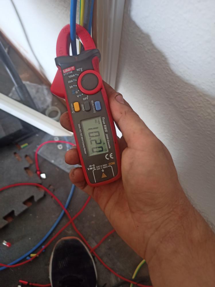

    y tenemos que efectivamente la vivienda gasta 20amperios que son 4400w que concuerda con el inversor

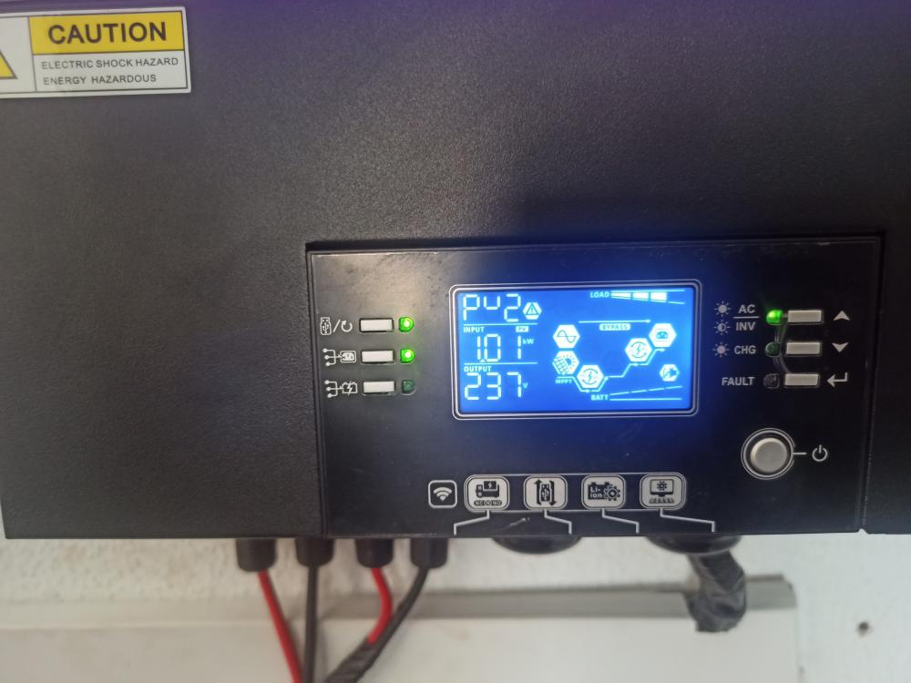

    pero me esta tirando de la red esto 2240w cuando tengo 3000 de paneles y deberian de ser 1400w no?

    Hola!
    El ICC te lo venden y te dan una imagen que tienes que grabar en una tarjeta microsd. La pones y arranca, una vez dentro seleccionas el inversor, pon de 7200/8000.
    Para la Rasp, compráte una que venga en pack, yo hice eso... la 4 con 4gb de ram, caja, disipadores y ventilador. Si tienes cable micro-hdmi, no te hace falta, si no, pues coge un pack que lo tenga... Adicionalmente vas a necesitar un cable RS232-usb, yo tengo el del enlace que puso Tejota y sin problemas.
    La app que trae es horrible, no merece la pena casi ni instalarla (muestra sólo un MPPT como dices)
    El modo bypass sincroniza la red del inversor con la de la distribuidora. Si no hay batería siempre tomará al menos 1 - 1.5A como mínimo (240w-300w). El tema de los 7A lo vi yo también (hay post por aquí), para validar de verdad, haz una telemedida con la app de tu distribuidora... el mio marcaba 7A pero son de corriente aparente (la suma de activa que serían los 300w que te decía antes y la reactiva) El inversor lo hace siempre, no te preocupes, porque no tiene mucha solución y dado que harás consumos nocturnos, no te cobrarán nada por la reactiva.
Nombre: IMG20210816132042.jpg
Visitas: 68
Tamaño: 51,5 KB
Nombre: IMG20210816132031.jpg
Visitas: 81
Tamaño: 58,1 KB
    Haz la telemedida y nos dices el resultado que te da... pero deberían ser los 1400w que mencionabas...
    La app de IBR que tengo yo la hace sin problemas...
    Suerte!

    No puedo de momento acabo de pasar el contrato de luz a mi nombre y no me deja verlos.
    es decir la reactiva es provocada por motores etc.. no se cuenta como inyeccion de red?
