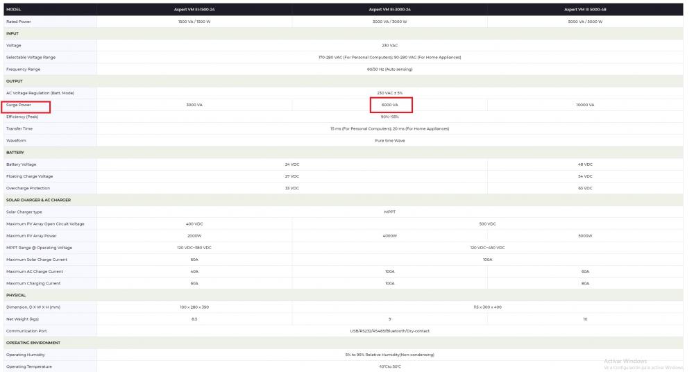

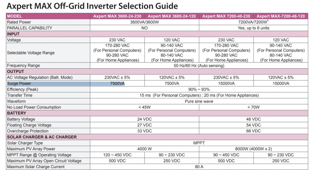

Lo de 24 o 48v lo tengo en la cabeza dando vueltas, por un lado ya tengo baterías de plomo de 24v y podria seguir usandolas pero en este caso me podria servir el axpert VM III que sale muy bien de precio pero con 3000w igual se me hace poco en ciertas ocasiones por eso me planteo el max de 3600w por unos 200€ mas. Por otro lado el de 48v me permite ampliar los paneles a 8000w con dos cargadores y disponer de 7200w que es mas de lo que voy a necesitar pero me obliga a invertir en baterias y a gastarme mas en el equipo.
Una pregunta sobre el vm III y el max de 24v, el primero es de 3000w y el segundo de 3600w y esto es lo máximo que pueden entregar con el inversor pero ¿en modo bypass puedo superarlo y llegar al limite que tengo contratado de 4600w? o incluso inyectar el inversor 3000/3600w mas 4600w contratados de la red hasta sumar 7600/8200w? esto no me queda muy claro viendo las hojas de caracteristicasArchivo adjunto 25010Archivo adjunto 25011

En relación a la suma de potencias, yo al principio pensaba que se podía, pero desgraciadamente no. El equipo te dará la potencia indicada y no podrás subir de ella, lo cual implica que los 4.6kw que tienes contratados nunca los podrías utilizar a través del equipo, tendrías que sacar consumos de la linea del inversor (AC OUT). Es una pena, por ello el tema de la potencia a utilizar si es una limitación importante.

Pues si que es una faena, pensé que como mínimo puenteaba vía contactor la entrada a la salida y permita pasar todo lo contratado de la red.
Intentare cambiar a unas baterías de 48v vía venta de las que tengo de plomo aunque sean de poca capacidad y montar el max de 7200w o quedarme con el de 3600w pero descarto el vm III de 3000w que es un poco justo. Ademas el max de 48v en un futuro incluso me permitiría desconectarme de la red.
