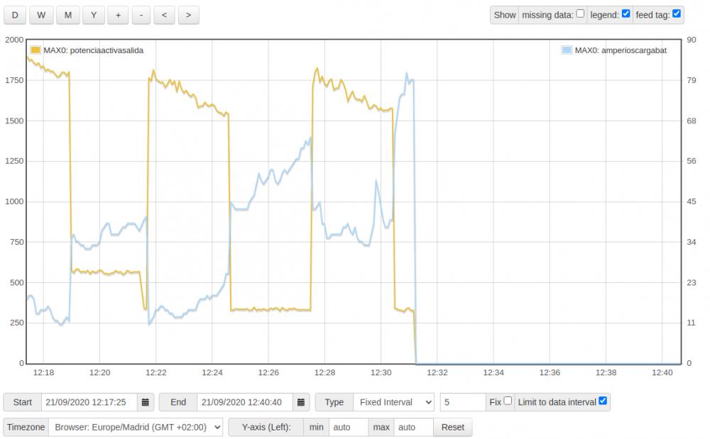

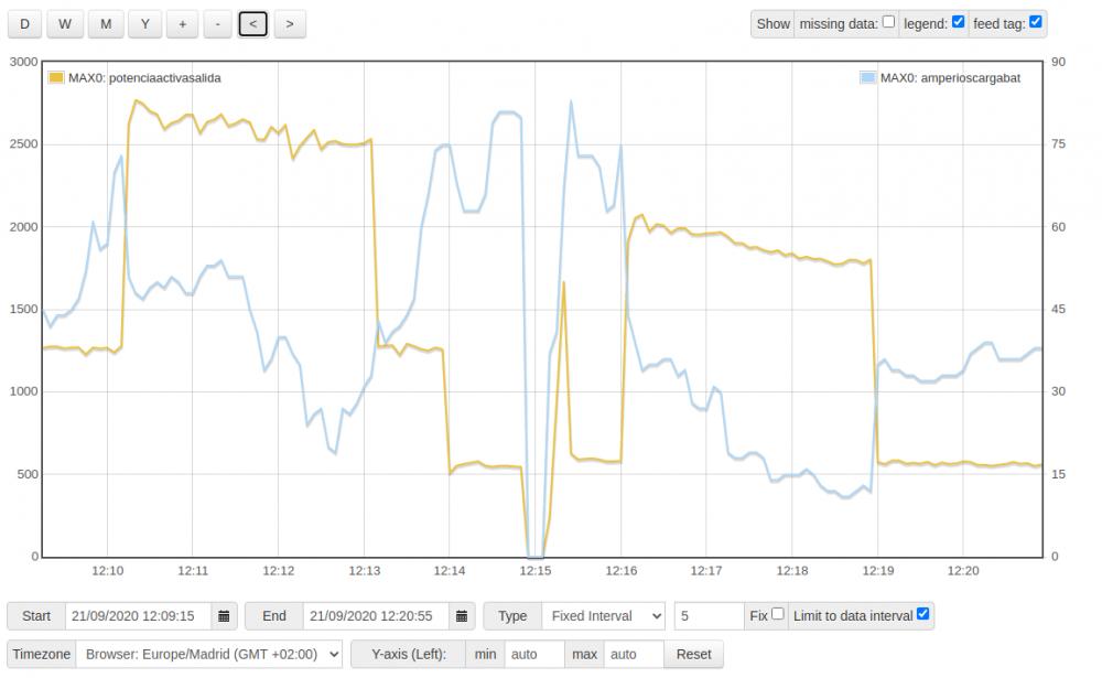

Primer F55 del MAX.
F55 es un error por overshot, o sea un problema de "frenos". En estos equipos es habitual por la lentitud de respuesta del regulador. Y por llevar al regulador al limite, por eso mejor mantenerse en margenes seguros.
Y es que frenar dos campos solares de 4kWp y otro de 2,5kWp no es facil.
Os pongo en situacion:
1.- 12:30 de la mañana. Sol casi encima, baterias tragando todo y mas. MAX al 40% de carga AC OUT. De repente la carga AC OUT pasa al 5%. Eso quiere decir que toda la energia solar que estaba recibiendo la carga AC OUT tiene que redirigirse a bateria o bien tirar de freno del regulador, o ambas a la vez.... pero hay que parar el campo. Y que es lo que ocurre? Pues lo mas rapido que puede pasar, que vaya todo a bateria y se superen los 80A de limite de carga a baterias porque a lo que el regulador echa el freno, los amperios de continua ya se han dado una vuelta por todo el hibrido generando un hermoso F55.
Solucion aparente: bajar el parametro 2 de 80A (maximo) a 70 o 60A a ver si el regulador tiene mas margen para frenar.
Os dejo una grafica donde se ve todo esto que digo:
Archivo adjunto 23229
Y aqui otro F55 pero se recupera, no llega a quedarse en fault el hibrido. Quizas porque sea un efecto nube y no sea debido a un brusco cambio en % de carga en AC OUT.
Seguramente el efecto nube bestia lo minimizen cortando la salida AC OUT durante unos segundos como se ve en el grafico y rearmando al cabo de esos segundos.
Archivo adjunto 23230
Re: [Voltronic] AXPERT MAX review en profundidad
Pues me temo que el F55 va a ser el talon de Aquiles de este "superhibrido".
El problema es el siguiente:
Cuando el regulador esta trabajando al maximo como le hagas cambios bruscos en la carga AC OUTPUT va a saltar el F55 de forma suave o brusca. La suave es un corte de AC OUTPUT de unos segundos y se rearma todo automaticamente. La brusca es corte total y rearme manual.
Los logs que guarda el hibrido son esclarecedores. Si alguno los habeis sacado con el USB OTG y no sabeis de que van todos esos numeros ya los explicare en hilo nuevo. Basicamente son lineas de error en timeseries y despues asientos cada 10 minutos por defecto excepto cuando hay linea de error que marca varias seguidas de asientos con parametros criticos durante el error. Por lo menos han pensado un poco en hacer bien los logs.

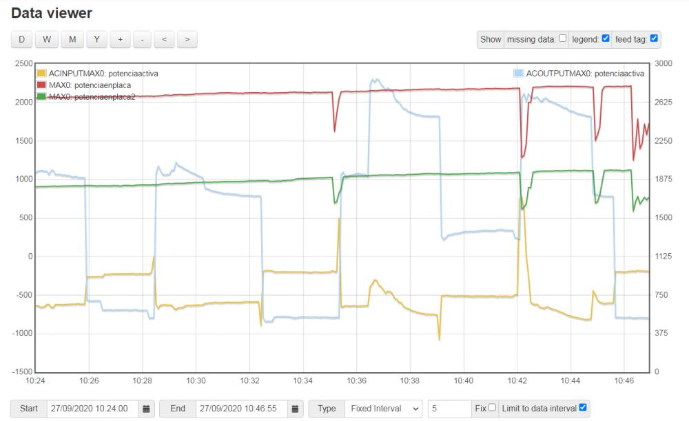

En SUB, o sea cuando se acopla con la red para sumar con ella hacia las cargas tambien echa para atras (vierte) bastante potencia activa. No estamos hablando de unos pocos watios.... En la grafica siguiente lo vais a ver claro:
Archivo adjunto 23251
Las medidas de vertido estan hechas con un monitor de red EASTRON SDM230 conectado a la entrada AC INPUT del MAX. La otra medida de potencia activa es con otro EASTRON SDM230 conectado a la salida AC OUTPUT del MAX. Las medidas de potencia solar proceden del MAX.
Me parece que vierte mucho en SUB. Demasiado.
En SBU no vierte nada ya que no acopla con la red.
adb
El MAX es un off-grid, esos parametros que has puesto son de los InfiniSolar que son ongrid, o sea vierten por definicion. En cambio el MAX vierte por necesidad.
Aqui el tema esta en que al acoplarse con red para satisfacer cargas en modo SUB, necesita tambien verter algo para no tener que comerse todos los "marrones" que hace el regulador (frenazos y acelerones).
De hecho, en los InfiniSolar incluso teniendo ese parametro GFd configurado tambien vierten un poco en modo SUB. Tengo varios V2 de InfiniSolar y los sensores de vertido q tengo en las AC IN cantan activa negativa en los derrapes del regulador de estos V2.
En cambio en modo bateria (SBU) no vierte nada y se come todos los derrapes del regulador, por lo que la estabilidad baja bastante (mas errores y rearmes) cuando el regulador esta trabajando a tope y hay cambios bruscos ya sea en AC OUTPUT como con nubes rapidas. Supongo que por eso via firmware han metido esos resets suaves sin rearme manual excepto cuando el overshot es tan gordo que lanza el error de rearme manual.
El MAX puede llevar dos campos de 4kWp simultaneamente y frenar toda esa potencia cuando va lanzada es complicado. Por eso esos errores se producen con nubes rapidas y con entradas y salidas de carga considerables en AC OUTPUT. En cambio en modo SUB le es mas facil frenar los campos porque libera potencia por AC IN. Lo que pasa que 1kW de vertido puntualmente me parece excesivo. Y eso que no lo estoy llevando al limite.
