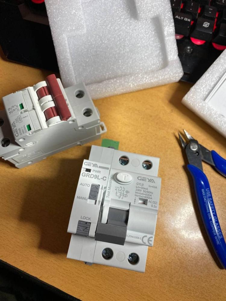

Para motorizar este disyuntor, usaremos el mecanismo de un diferencial rearmable de la misma marca.
https://es.aliexpress.com/item/40008...fa0804fd8733-6

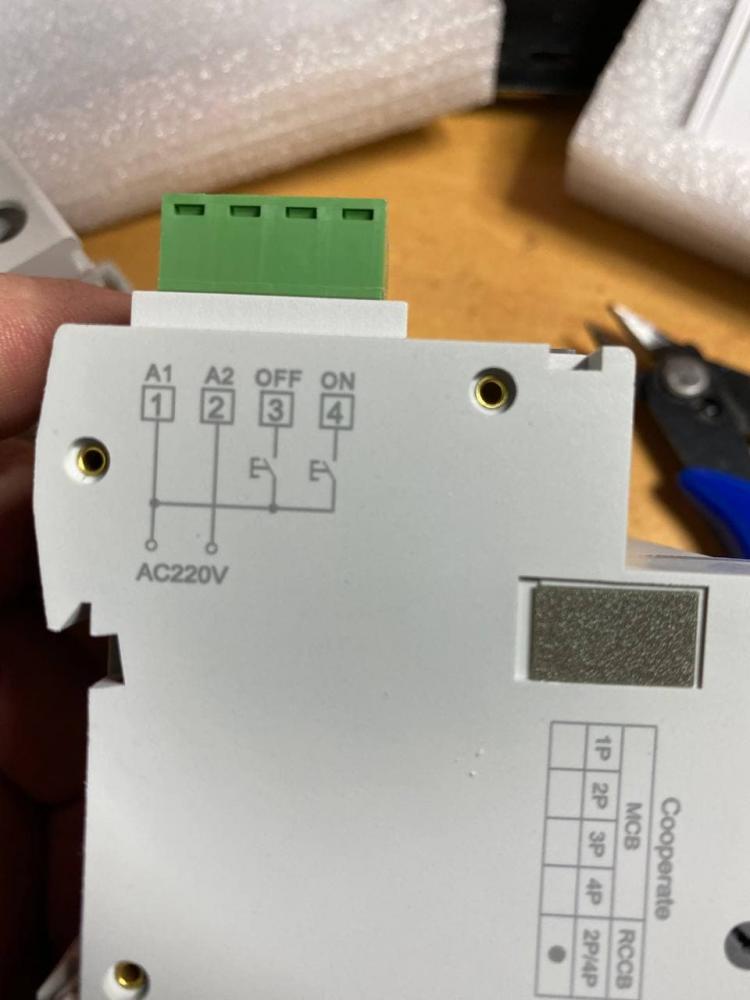

Ojo porque en el enlace se tiene que elegir el tipo de diferencial, y el tipo de mecanismos de rearme, en mi caso estoy usando el (GRD9L-C-AC220-Switch) que permite armar y desarmar el dispositivo conmutando con 220 uno u otro conector según el caso, los tenéis de 12 v y 220 v, Automáticos o asistidos con RS458 modbus o simplemente por contacto, según la aplicación se adaptara mejor uno u otro.

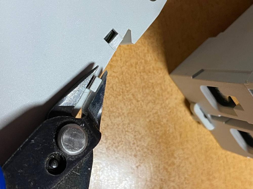

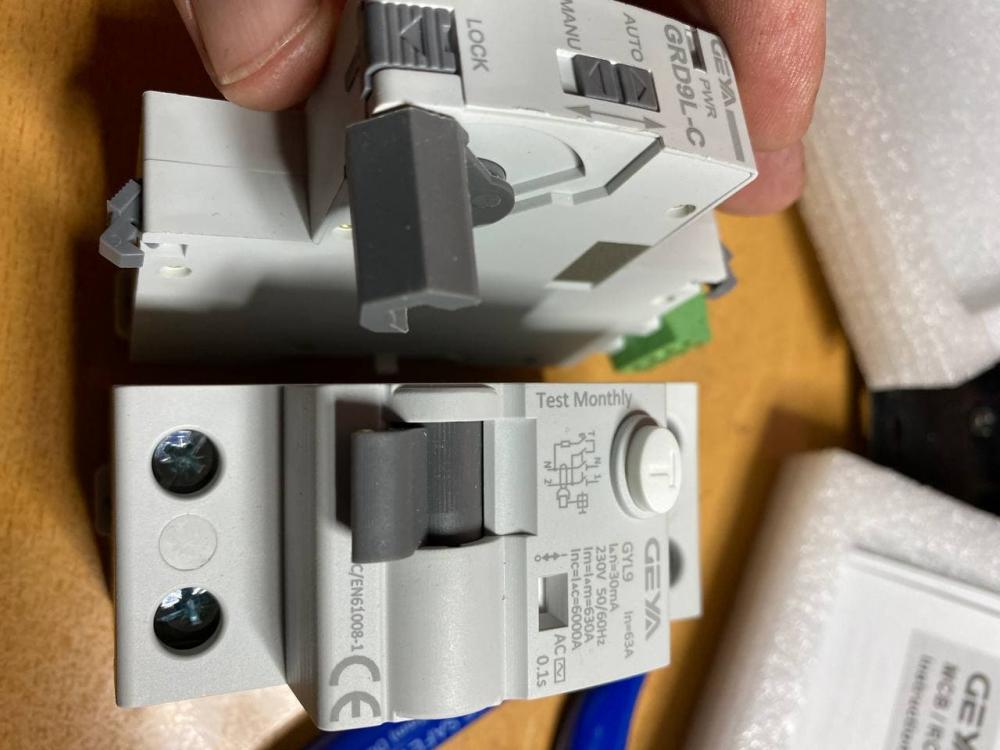

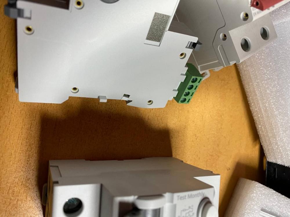

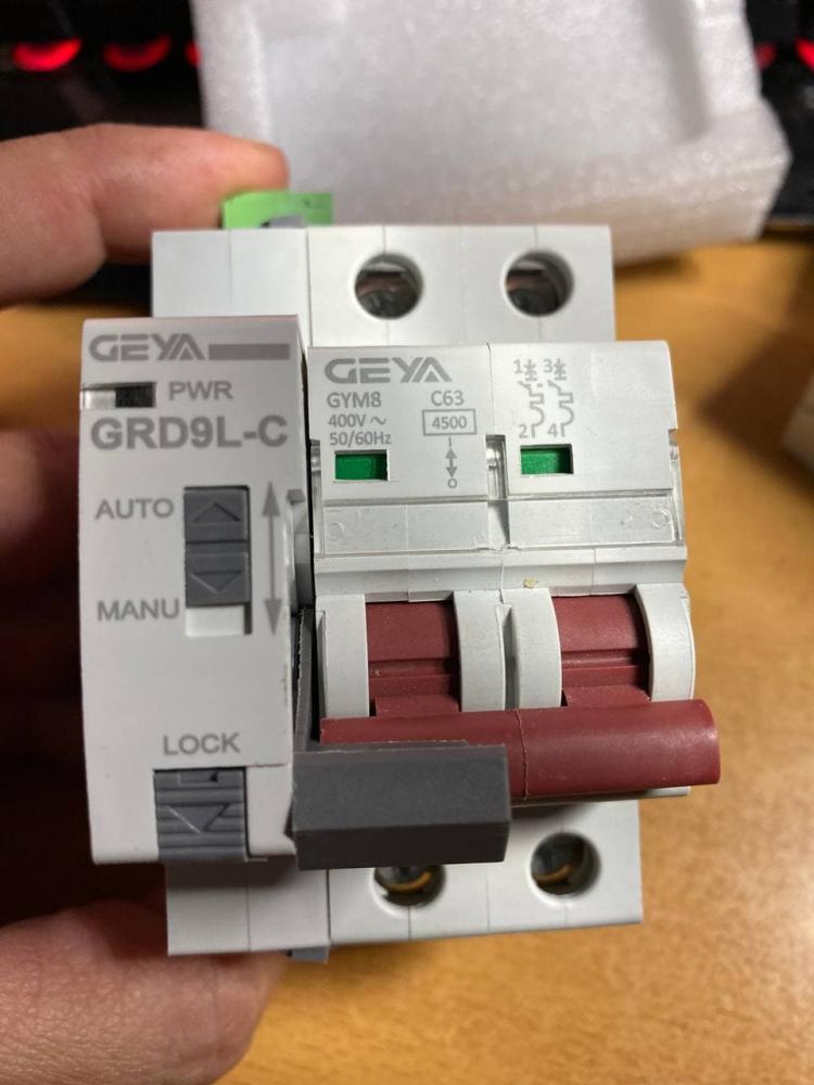

El las imágenes adjuntas podéis ver que desmonto al diferencial y como monto el disyuntor, pero antes le corto una pata al dispositivo de rearme, esto no estropea el aparato, y puede volverse a colocar con el diferencial y continuara funcionando correctamente, se la corto para permitir el acoplamiento con el disyuntor.
Ya solo queda acoplar el tipo de interruptor remoto que prefiráis usar, aquí hay varias posibilidades, solo decir que es necesario un interruptor doble, uno para el estado On y otro para el Off, desde un FG222 de Fibaro pasando por un Shelly2.5 o tantos otros, y terminando por algún tipo de relé controlado como sea o incluso un sonoff dual flaseado con tasmota que es aún más económico. La fiesta puede salir por unos 50€ si usáis un sonoff.
No es super económico, pero no encuentre ninguna otra solución que no costase un dineral, y funcionase básicamente igual que funciona actualmente mi instalación, sin tener que añadir relés ni otro tipo de aparato, con el que no se que problemas me encontraré, con esto todo lo más que pueda pasar es que en un determinado momento no funcione, pero siempre funcionara el modo manual y no producirá ni calor ni consumo eléctrico etc.
