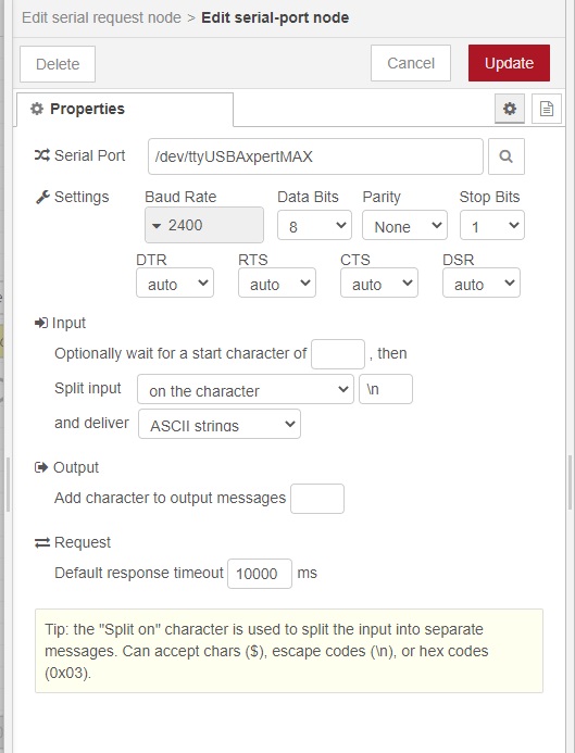

muy buenas foreros. hace poco compre un axpert max de 8000w y estoy intentando conectarlo por rj-45 a node-red con el flow que has pasado en otro post del voltronic MKS via serie RS-232.
Cuando configuro el serial request node. en el apartado Serial Port tengo puesto /dev/ttyUSB0:2400-8N1, ahi es el usb donde tengo conectado el max a la raspberry pero en el debug me sale lo siguiente.
"serial port /dev/ttyUSB0 error: Error: Error: No such file or directory, cannot open /dev/ttyUSB0"
podria alquien echarme una mano? gracias.
La configuración parece estar correcta en cuanto a velocidad etc, pero yo me aseguraría que tu equipo está reconociendo el USB, en node red te apareció el puerto en la primera ocasión que intentaste conectar, o lo pusiste tú manualmente, lo digo por qué es muy probable que no esté encontrando el dispositivo, o tenga un nombre diferente, puede ser el cable que este mal, con lo que no lo encuentra, o puede ser que si lo encuentre pero tú lo estés buscando con un nombre incorrecto.
En un terminal de tu Raspberry puedes ver que te detecta cuando conectas el usb, te tiene que aparecer entre otras cosas el nombre del dispositivo, si no recuerdo mal si pones (sudo dmesg -w) y después conectas el usb te tiene que chivar que dispositivo que stá detectando.
Gracias por responder tan rapido. Hice un sudo dmesg y me reconoce el usb cuando conecto y desconecto. Cuando configure tan solo abrí el nodo le día a editar y del desplegable seleccione el usb. Puse lo baudios y no modifique nada. También el flow que he copiado es para un Voltronic MKS 3 de otro post. Nose si eso afectará. Leí en este post que había un flow para el Axpert Max pero no lo he encontrado. Acabo de compra el cable que había puesto hoy a ver si es por eso pero si reconoce desde terminal no creo que sea el cable no?
Hola, con otro cable te pasará lo mismo, según parece la conexión existe y es detectada, tiene que tener algún error en el código, revisa bien el código, revisa otra vez el nombre del dispositivo USB, no sea que el sistema lo cambiase, que ya me sucedió en alguna ocasión.
Sobre ese flujo, no te puedo decir nada, no lo conozco ni lo tengo, el que yo uso, está basado en una versión de Tejota de hace algún tiempo, con algunas modificaciones, pero la base es buena y funciona, lo único ten cuidado de donde lo bajas porque tenía un error que encuentre, después de indicarlo al autor, lo corrigió y subió en este post corregido, no sé si aparece en otros post con el error, o se modificó en todos. Te pongo el enlace con la corrección.

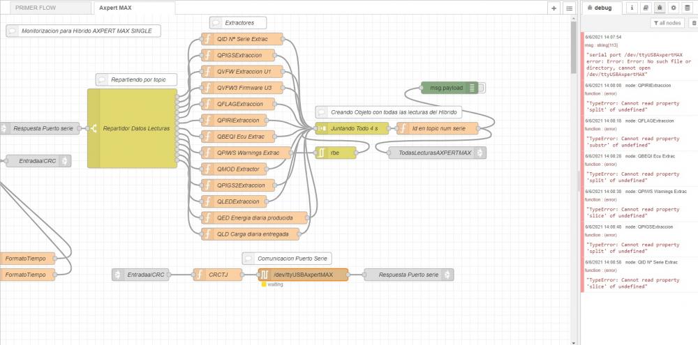

Acabo de importar el nuevo flujo que me has pasado. el que yo tenia no tenia nada que ver, pero sigo teniendo el mismo problema. para asegurarme he cambiado el nombre del usb0 en el archivo de reglas para segurarme de que reconoce el usb como se ve en el comando (ls -l /dev/tty*)
Archivo adjunto 24886
en node-red me tan solo he modificado el nodo serial-port como adjunto he probado a poner el nombre cambiado en las reglas y el nombre como ttyUSB0
Archivo adjunto 24887
y esto seria una captura de node-red con el error en el debug que me aparece.
Archivo adjunto 24888
ahora mismo no he querido tocar nada, tan solo estaba empezando a para hacer la conexion y ver los resultados para después ir haciendo un dashboard y hacer cálculos con ellos.
que piensa que puede pasar?
Ese nombre que pones no puede estar bien, tienes que poner algo así como /dev/ttyUSB0 y rellenar los datos de velocidad parida y stop correctos, y él té pondrá algo como esto /dev/ttyUSB0:2400-8N1
El nombre de tu dispositivo es ttyUSB0.
Pon un nodo de debut en la salida del serial request, que veamos si saca algún dato o no. Por lo que veo no estás muy puesto en node red, de programación tienes nociones? Lo primero es intentar entender que estamos haciendo, si no es imposible, el más pequeño error, nos puede tener aquí para siempre. Si no estás familiarizado con el entorno, te recomiendo que dediques algunos días , que realices algunos ejemplos y comprendas como funciona, hay que tener un mínimo de base para poder moverse sin que todo sea un problema. Insiste revisa comprueba verífica una y otra y otra, tienes que comprender como funciona, no es muy difícil, cuando lo entiendas, te será mucho más sencillo encontrar los problemas y resolverlos, en este caso parece que reconoce el dispositivo, tendría que leerlo, sigue la línea lógica y busca el error.
Animo, que al final funcionara.

de programacion tengo algunas nociones, en el ciclo de informatica medio hicimos programacion shell de linux y algo de php y luego por cuenta propia un poco de arduino.
Estoy empezando a ver Node-red por lo tanto estoy un poco verde pero pensé que al cojer el flow de Tejota seria configurar el puerto serial request y saldria algun dato de lectura, ya hice algunas pruebas en node-red de leer un shelly via mqtt y me salieron bien. lo del nombre fue siemplemente una prueba. tengo puesto el USB0 asi (/dev/ttyUSB0:2400-8N1) como puedes ver en la siguiente imagen.
Archivo adjunto 24892
he puesto el debug a la salida del serial request, pero el problema que veo es que no llega a conectarse al propio dispositivo, como si no tubiera permisos o algo asi (suposiciones) en el debug se ve que cuando el serial request da un timeout lanza un error undefined.
debo decir que instale node-red a travez de docker, por si afectara en algo, leí tambien por otra web que podria hacer falta activar en la configuracion de raspberry que se pueda comunicar por puerto serie y lo he activado.
en el flow habria que configurar algo mas a parte del propio serial request? gracias por vuestra paciencia.
Re: [Voltronic] AXPERT MAX review en profundidad
kunfundido
Ves ya dimos con el problema, pensé que estabas en una raspberrypi sin más, la raspb , por defecto si instala raspbian, ya trae instalado node red.
Doker es un gestor de contenedores, esto es harina de otro costal, los contenedores son un tipo de visualización, y como se ejecutan dentro de otra máquina, todo lo que sean puestos virtuales conectado con puertos reales, es un poco más lioso, hay permisos por medio y zarandajas de asignaciones etc, te recomiendo que de no ser que sepas exactamente lo que haces con doker, no añadas más dificultad el tema y ejecútalo directo sobre una raspb, si es que no tienes, te tocara encontrar como solucionarlo, pero ya sabes donde está el problema.
Muchísimas gracias Au-PRX. Ya lo solucione desinstale el contenedor de docker y lo instalé de nuevo en la máquina sin contenedor ya le da conexión y respuesta. Tengo una consulta/duda

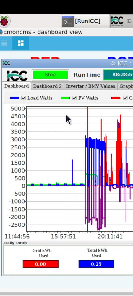

Bueno. gracias Au por tu consejo.
Esta tarde lo reinicie como me dijistes y ahora va como un avion, y nunca mejor dicho. Con el parametro 2 en 80A y el 11 en 2A, ha llegado a cargar a mas de 84A, (eso si sin el BMS) se han desatascado hasta los string, nor-este a tope 9.7 A y sur-este a 6.1 A. No he conseguido cargar la bateria mas de 53V, pues empece a las 5 de la tarde,pero mañana llegara a flotacion. Como decia Asl12 esto al final funciona.
Lo del BMS me tardara en llegar (250A -125A carga), pero espero controlar con el balanceador activo de 2A, el BMV y los parametros del inversor.
Ahora me toca empezar con las comunicaciones, y como os dije empezare con el ICC para rasp. No veo lo de empezar a programar a estas alturas, por eso espero que no sea tal dificil instalar correctamente el ICC en la rasp y conectarlo al inversor. Todo seguro y poco a poco. Aunque ahora el inversor se calienta cada vez mas.
Lo dicho un lujo contar con vosotros.
