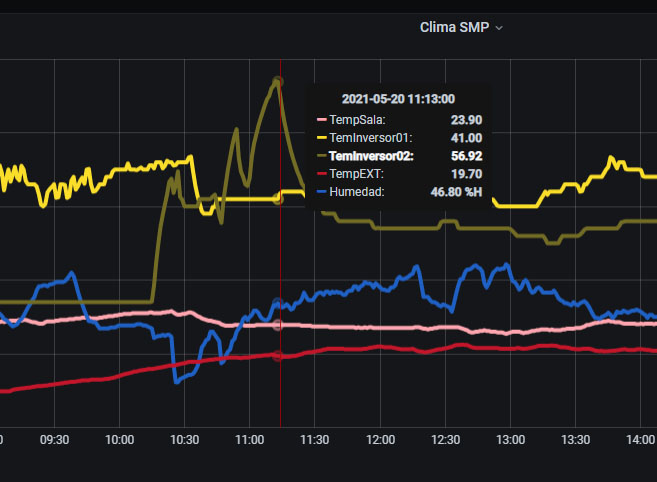

Hoy el ICC ha marcado tª inversor de 55º...
En relación a la automatización, voy a empezar con los reles del GPIO de la rasp con el programa que venía con el ICC y al menos en función de amperaje de la batería podré empezar... el tasmota es mucho para mí por ahora...
Sobre la temperatura del inversor, estoy viendo que aunque está claro que la temperatura exterior influye, lo hace de una forma menos importante de lo que pensaba, me explic, aún estoy recogiendo telemetría, pero estoy viendo temperaturas de 50º con la sala en 23, igual que cuando no la tenía refrigerada, tal vez esté menos tiempo con esta temperatura alta, pero esperaba que no alcanzara los 50, por ejemplo hoy en un momento de carga alta toco los 50, la temp de sala estaba en 23,9º y la exterior en 15º, es posible que manteniendo una ventilación adecuada pudiera trabajar sin aa. Estaré unos días con esta configuración, y después desconectaré el aa para comparar, a ver si realmente hay mucha diferencia, creo que la diferencia realmente la encontraremos cuando el aire exterior sea muy caliente, y no sea suficiente el flujo de ventilación. Creo que este comportamiento es debido en parte, a que el equipo tiene ventilación variable, aumenta o reduce el flujo según sus necesidades, así que es probable que el poco cambio que estoy viendo, resulte ser una disminución del régimen de ventilación para alcanzar aproximadamente la misma temperatura.

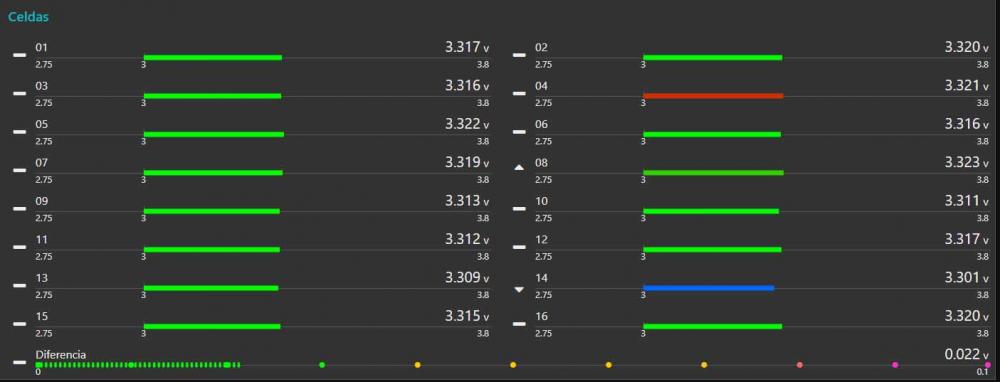

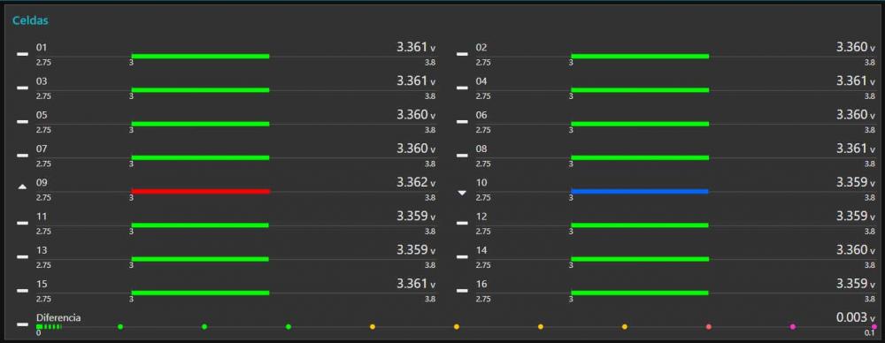

En relación a la batería, tengo una celda que me tiene mosca, es la que más sube de tensión cuando carga y la que más baja cuando descarga... igual suelto el banco de celdas y miró si cambiando el orden me mejora el tema... (puede que con desensamblar y ensamblar el problema se solucione...) pero no tiene la mejor pinta del mundo
Sobre la celda "sospechosa" es relativamente normal, en todas las baterías hay celdas que suben o bajan más que el resto, lo que marca la diferencia es cuanto sube o baja, eso si es importante.
Yo en su momento realicé pruebas y pude ver que efectivamente en un porcentaje alto de ocasiones, la más baja resultaba ser la misma, y la más alta entre un grupo de tres una u otra, pero hablamos de diferencia de 0,0XX.
Si la diferencia es importante, hay que ver si está trabajando bien el balanceador y como tú dices cambiando el lugar de la celda, es posible que esto cambie un poco, pero no creo que sea mucho, si está bien montado todo, tiene que ser una diferencia poco apreciable.
Lo ideal para auditar algo así, tener conexión con el bms y poder analizar series de datos largas de horas o días, para poder saber que está pasando. Yo realicé un programa para analizar los datos del bms en tiempo real y recoger la telemetría cada 10s, almacendola en una BD para generar gráficas y estadísticas, de esta forma si puedes ver que está pasando con facilidad.
Las dos imágenes son de un estado balanceado y de otro ligeramente desbalanceado

Como decía el otro día, parece que los Max cuando dicen de subir de temperatura lo hacen, pero bien, os cuento mis pruebas, y mis deducciones:
Durante unos días estos manteniendo tanto la temperatura como la humedad de la sala controlada en todo momento, estos son los parámetros. Temperatura objetivo 24 (oscila entre 23 y 25) humedad cuando alcanza los 50% se activa el deshumidificador.
Con esta configuración hoy durante unos minutos sometí a un inversor a una carga fuerte, y la temperatura se disparó hasta los 56º, mientras la humedad de la sala estaba en 46% y la temperatura en 23.9, tengo la impresión de que estos cambios tan fuertes aun manteniendo un ambiente más que aceptable, tiene que ser debidos al lugar donde está colocada la sonda de temperatura, es probable que este muy cerca del componente que más calor genera y por esta razón los cambios pueden ser tan rápidos, parece que no tenga prácticamente ninguna inercia térmica, por otro lado, si añadimos que la ventilación aumenta exponencialmente con la temperatura, y disminuye con la misma, es posible que aun en una sala "fria" en equipo continúe subiendo bastante de temperatura sin que podamos hacer mucho, de no ser que le meta un flujo de aire refrigerado directo, no parece que un ambiente fresco mejore mucho estos índices. Probablemente con temperaturas ambientales mucho mayores se comporte de forma similar, mientras conserve capacidad de disipación, y será cuando se alcance el límite de esta, (desconozco cuál será), cuando realmente se aprecie la diferencia de una sala fría con una con temperatura ambiente.
Resumiendo, creo que no es necesario andar refrigerando este equipo aun que veamos picos de 50º o más, hasta que las temperaturas ambientales no sean mayores, y la rotura o perdida de eficacia de los ventiladores, casi que es la muerte del equipo, como no funcione rápidamente el corte por temperatura, es posible que algún componente se fría, por esta razón, no esta de más revisar anualmente los ventiladores y en caso necesario limpieza o sustitución.
