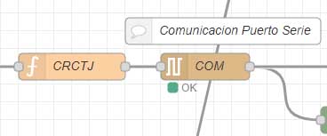

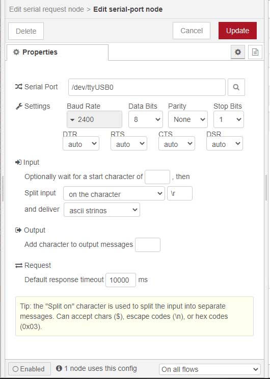

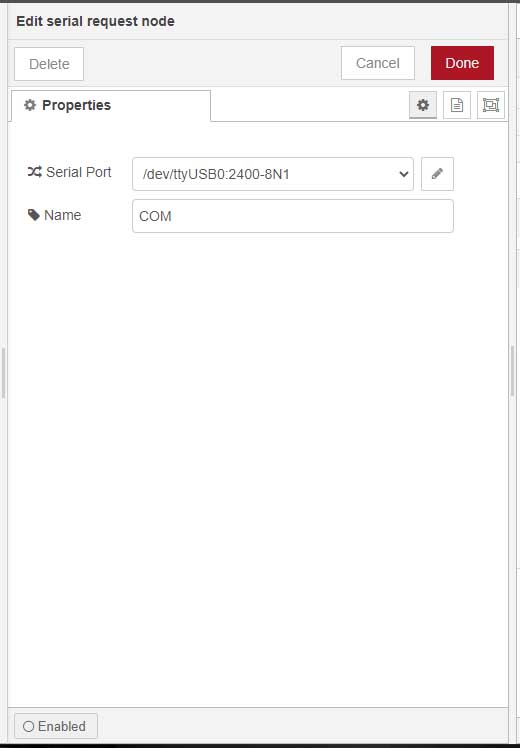

La base del flujo es un nodo (serial request) este es el que comunica con el inversor usando el puerto serie, y es la configuración básica para ponerlo en marcha, tendrás que editar el parámetro Serial Port y configurar el puerto de comunicación en 2400 Baudios 8 Bits de datos Sin paridad y un bit de Stop, tu puerto en concreto puede variar de nombre dependiendo de la configuración del equipo y en tipo de cable que uses, pero tiene que tener una pinta tal que esta (/dev/ttyUSB0) en Windows aparecerá como un (com2, com3, etc)
Archivo adjunto 24715
Archivo adjunto 24716
Archivo adjunto 24717
Este nodo está alimentado con otros nodos tipo inyección (injet) que están programas para cada x segundos mandar un comando, el comando en cuestión es un grupo de letras que el inversor interpreta y devuelve como un grupo de lecturas, cada comando por lo general devuelve un "chuzo" de datos que hay que interpretar para que resulten legibles.
En el flujo está todo ya programado , tanto el CRC de entrada para alimentar la entrada de comandos, como la interpretación de lecturas por grupos.
Para añadir un comando de la forma más sencilla, es tan simple como añadir un nodo injet editarlo para que el payload sea un strig que contenga el comando por ejemplo (PBT02) y conectarlo con la entrada de alimentación del nodo com, en este caso hay que conectarlo delante del nodo CRCTJ para que pase por el filtro CRC.
Para ver si está funcionando bien, puedes mandar un comando del tipo que sea y después leer los parámetros del inversor que incluyen este comando para ver si este cambio.

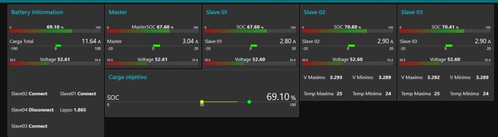

Por cierto... esta es la pinta que tiene el control de carga, no está aun terminado, pero ya tiene casi toda la información que manejara
Archivo adjunto 24719
Está formado por las lecturas 4 baterías de forma independiente y en conjunto como una sola unidad, y un indicador de carga objetivo, en este caso está programado en 50/75
