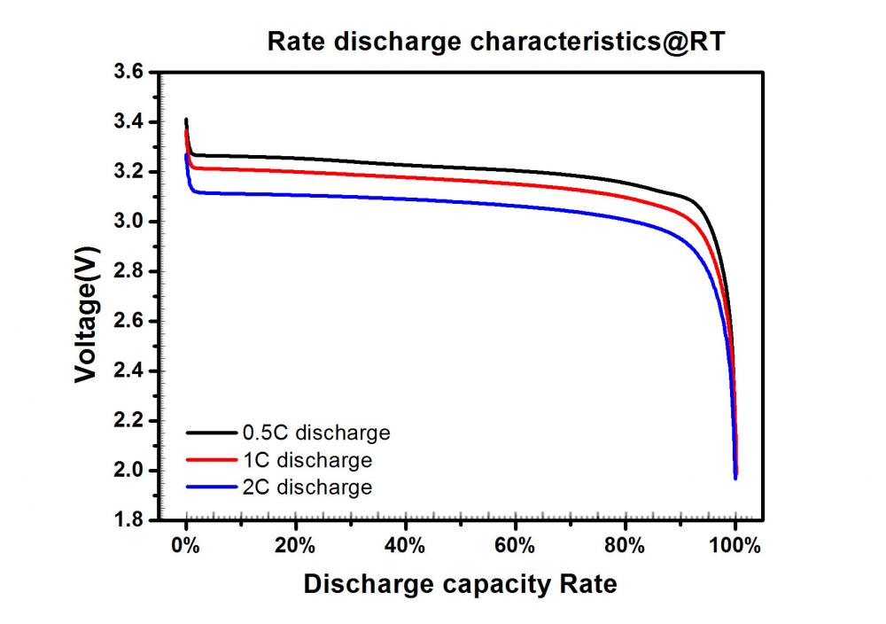

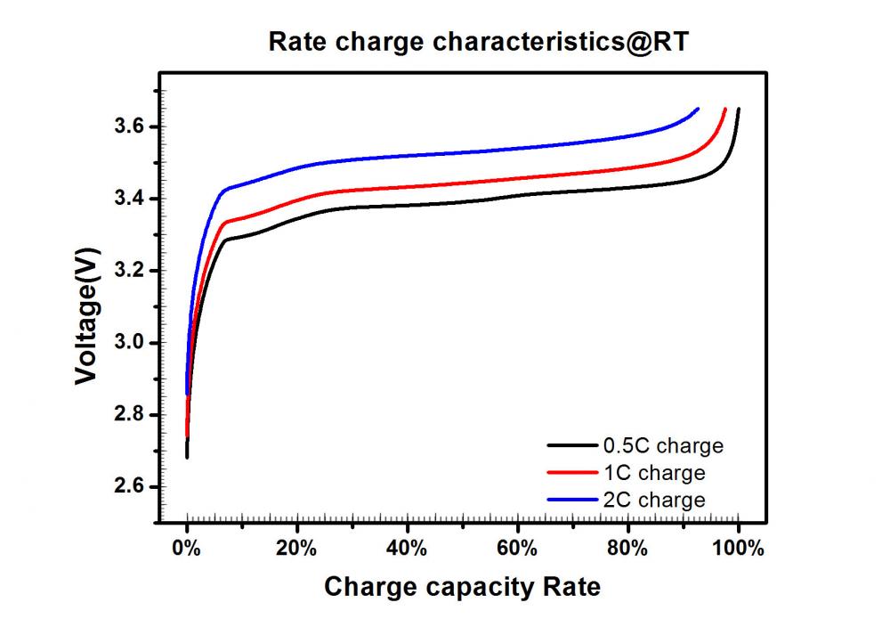

Un par de gráficas, carga y descarga LiFePO4:
Aquí salen las curvas entre 0,5C y 2C, las de 0,2C o 0,25C serían parecidas a la de 0,5C pero desplazadas un poquito para abajo en la de carga y para arriba en la descarga.
Se pueden usar como punto de partida y luego ajustar para nuestra batería concreta.

¿Lo que explicas es usando las weco tal cual quieren ellas?, si es así parece que ya se preocupan de no forzarlas, las mantiene en un 77% a 3,31V aprox lo que no es un voltaje estresante para ellas. Parece un compromiso para que siempre tengas buena capacidad pero sin maltratarlas mucho, me parece interesante y muy correcto para usuarios que quieran una buena duración pero no quieran líos. Habrán calculado que así te duraran al menos los 10 años que te dan de garantía.
Si uno prefiere divertirse manejándolas a su gusto y haciéndolas durar más, también es buena opción... sería la mía
Dependiendo de la tasa de carga que uses, si quieres una carga al 100% pueden necesitar algo de absorción, pero siempre es mucho más corta que con el plomo y no hay que pasarse nunca.
Si te fijas en la gráfica de carga que he puesto antes, a 2C cuando llegas los 3,6V/celda todavía estás en el 90%, mientras que a 0,5C ya estás al 100%, a 0,1C y ese voltaje ya está sobrecargada.
Si se carga a 3,4V/celda, al llegar a ese voltaje a 2C todavía no hemos llegado a un 10% de carga, a 0,5C estaríamos cerca del 60%, a 0,2C andaríamos por el 80% y a 0,1C por el 90%. Incluso a 2C y con ese voltaje podríamos llegar al 90-100%, simplemente en vez de cortar la carga al llegar al voltaje, se deja ahí "en absorción" y sigue cargando, Se supone que estará cargada al 100% cuando la Icola es de 0,05 o 0,03 (depende de la batería).

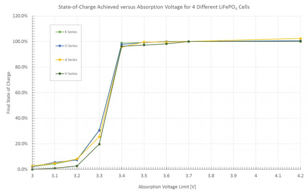

Os pongo un par de gráficas muy interesantes:
Carga según voltaje:
Según esto, parece ser que el voltaje mínimo de carga para poder llegar al 100% es de 3,4V/celda (probablemente hará falta un tiempo de absorción)

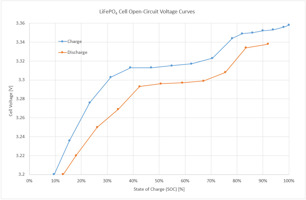

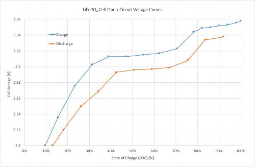

Voltaje en reposo:
La curva azul es el voltaje en reposo (sin consumo) cuando venimos de estar cargando y la naranja cuando venimos de estar descargando. Con consumos o intensidades de carga muy bajos, el voltaje está muy cerca del de reposo.
Pongo el link al artículo de donde he sacado estas gráficas, es muy muy interesante y hay mucha información:
Marine lithium batteries in operation | Nordkyn Design
Llevo ya unos cuantos meses (desde principios del verano pasado) devorando muchos artículos sobre estas baterías y este hombre tiene unos cuantos fantásticos.
Leyendo y leyendo mucho estos artículos y otros, he ido sacando mis conclusiones (que en el tema de la carga no coinciden exactamente con las suyas, aunque si en el 99% de todo lo que dice).
Ahora falta que me lleguen las baterías (probablemente la semana que viene) y a partir de ahí ya trabajar con datos reales.

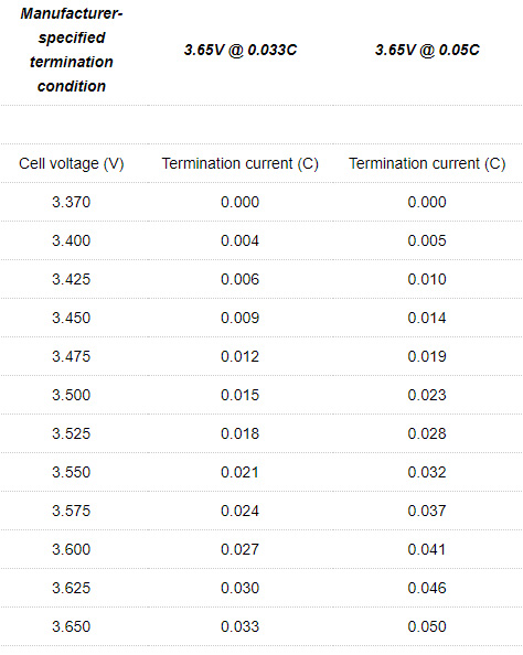

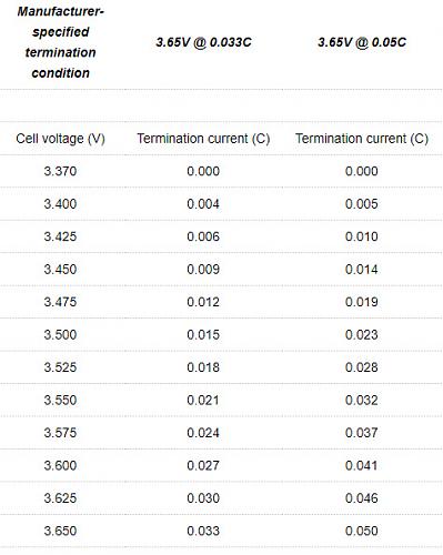

Respecto a lo que comentaba antes de el voltaje de carga/Icola, copio y pego una tabla de otro artículo de este hombre
A partir de los datos que da el fabricante sobre la Icola para una carga al 100% con un voltaje de 3,65V/celda, extrapola esos valores para otros voltajes más razonables y "menos peligrosos" que los 3,65V:
Esos valores son para una carga al 100%, creo que se tratará de extrapolar los valores que corresponderán al % de carga que nos interese, en mi caso llevo la idea de que sea 70-75% habitualmente y 90% para situaciones extremas donde necesito el máximo de baterias para cubrir el consumo, como serían olas de frio, olas de calor, días de lluvia/muy nublados consecutivos y sobre todo... cuando vienen mis hijas a casa
El link al artículo:
