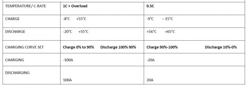

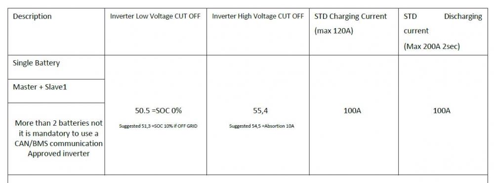

Estoy retomando el tema de controlar la carga de la batería usando datos del BMS y controlando el Max. Ya puedo leer información del BMS en tiempo real con un refresco de 2s creo que incluso con 5s sería suficiente, tengo información de SOC, voltajes, Amperajes y temperaturas (durante la carga el litio es delicado con las bajas temperaturas), también hay mucha más información sobre balance de celdas, diferencia de voltajes y temperaturas máximos y mínimos de todo tipo, alarmas ... etc.
La información del fabricante de la batería indica lo siguiente.
Archivo adjunto 24634
Archivo adjunto 24635
Inicialmente no parece muy complicado, la curva de carga es sencilla.
Entre el 0% y el 90% cargo hasta 100A
Entre el 90% y hasta el 100% cargo hasta 20A
Los límites de voltajes se configuran en el Max para que corte cuando deba y claro el BMS siempre está debajo por si la cosa se desmanda.

También hay información titulada BMS Sent to Inverter, tiene información de máximos y mínimos de voltajes y amperajes que supuestamente es lo que manda al inversor, pero lo que aparece me hace dudar .. ejemplo
BMS set Max Volt 59,2v ( 59v no son muchos voltios ?? )
BMS set Min Vol 47,5v
BMS set Max Charge A 100A
BMS set Max Discharge A 100A
BMS set Parallel Charge 400,0A
BMS set Parallel Discharge 400,0A
Actual Voltege Reading 53,53v
Actual Charging Current -0,25A
Actual Discharge Current 0
Actual C Rate sent 1,00

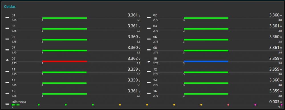

En mi caso el problema que tengo es que en la etapa final de carga, en los últimos 10 / 15 minutos estando al 99% SOC , pasa de 54v a 57v y provoca el corte por bms.
Archivo adjunto 24665
Puedo decir que el balanceo de celdas parece que funciona ,muy bien, casi todo el tiempo están muy equilibradas.
Estoy pensando seriamente en hacer la carga de la batería desde software, usando Node red, para poder controlar con detalle la curva y tomar decisiones según el caso, pero aún estoy en una fase.. Inicial, este inversor, se puede controlar teóricamente bien de manera que es posible mandarle órdenes de amperaje etc y decidir según los datos que puedas leer de tus baterías, que carga dar o si cortar o no en función de lo que programes.
