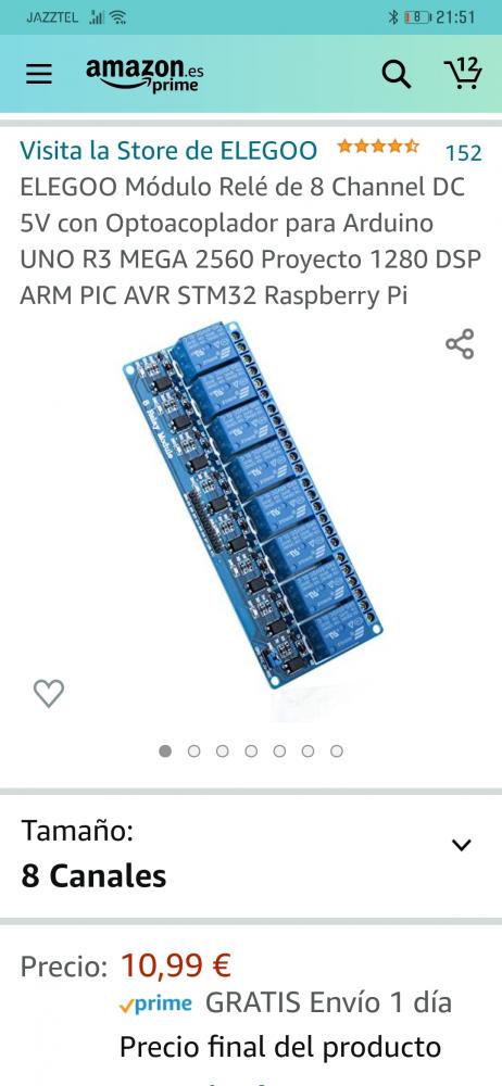

Depende del uso que lo vayas a dar icc pi es el programa de gestión para la raspberry, ICC MQTT es el programa de gestión para Windows, el GPIO es el programa para activar lo que quieras con relés abrir y cerrar los relés según la orden que les des dependiendo o bien por un horario o bien con una condición cómo puede ser soc de la batería temperatura del inversor muchas más variantes, el APM es un programa para utilizar con los sonoff, luego hay packs qué salen más barato comprando algunas cosas juntas, yo tengo el ICC PI y el GPIO porque yo no utilizo para controlar una bomba de pozo para llenar unos depósitos de agua ya que yo la instalación la tengo en una finca dónde tengo una huerta árboles frutales pero si lo que quieres es controlar una instalación de una casa a lo mejor te viene mejor el APM con los sonoff, para el GPIO he instalado estos reles
Archivo adjunto 24574

Un millón de gracias, el GPIO cogeré por el tema de los reles... viene con el MQTT por 100$...
