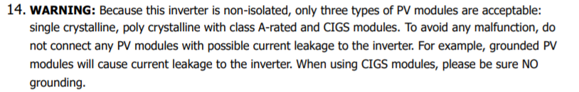

Estoy leyendo el manual de este inversor ya que lo voy a comprar y dice que las placas no tienen que estar conectadas a tierra yo las mías las tengo conectadas a tierra ya que tenía un inversor de baja tensión y mi pregunta es las tengo que desconectar, esto es lo que dice el manual - Para evitar cualquier mal funcionamiento, no conecte ningún módulo fotovoltaico con posible fuga de corriente al inversor. Por ejemplo, los módulos fotovoltaicos conectados a tierra provocarán una fuga de corriente al inversor.-
Re: [Voltronic] AXPERT MAX review en profundidad
paradinaico
Archivo adjunto 24200
Que placas tienes?
Yo creo que se refiere a derivar a tierra el negativo del campo, no la carcasa de la placa. En algunas instalaciones con campos solares de baja tension con reguladores derivaban el negativo de baterias que era el mismo que el negativo del campo a tierra.

Las placas que tengo son policristalinas de 60 células 280 vatios yo lo que hice en su día es desde la plataforma de las placas dónde van atornilladas meter un cable a una pica de tierra y ahora al leer el manual del Axpert pues me he quedado un poco con la duda
paradinaico
En las placas que tienes tanto el positivo como el negativo van aisladas del marco o carcasa de la placa. Por lo tanto no deberia de haber problema con estos hibridos. Solamente se pondrian a tierra positivo y negativo cuando los protectores de transitorios del campo entraran en funcionamiento por alguna descarga o rayo cercano.
Otra cosa serian reguladores externos en donde en algunas instalaciones se ponian a tierra los negativos del campo, junto con el negativo de la bateria, pero esto no es el caso.

Yo tengo el mismo inversor, en su dio me surgió la misma duda, el manual no esta muy bien traducido y tiene algún que otro patinazo.
En mi instalación, tanto placas como la estructura, están conectadas a tierra, (se entiende el armazón de las placas), creo que eso es lo correcto para evitar estática y derivar eventuales descargas de otra procedencia.

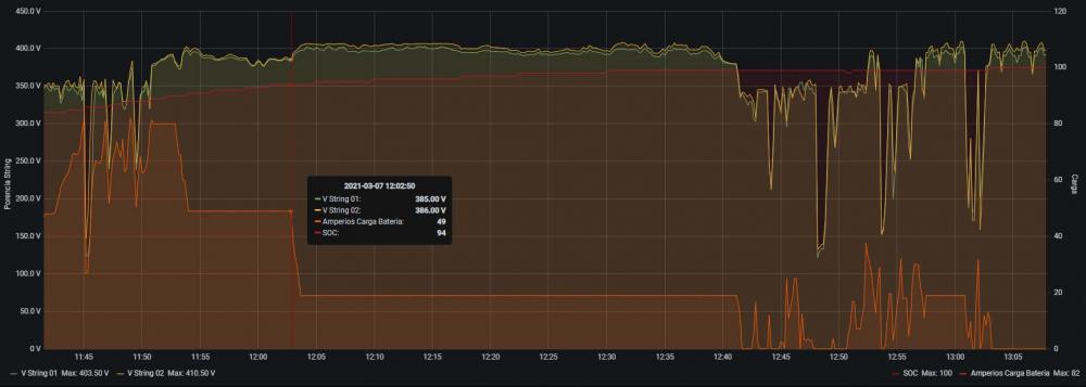

En esta gráfica se puede ver que cuando la batería alcanza el 80% SOC el equipo pasa de 80a a 50 a y cuando el SOC sube de nuevo subre 95% baja el amperaje por debajo de los 20 a , es como una rampa de fin de carga.
Archivo adjunto 24335

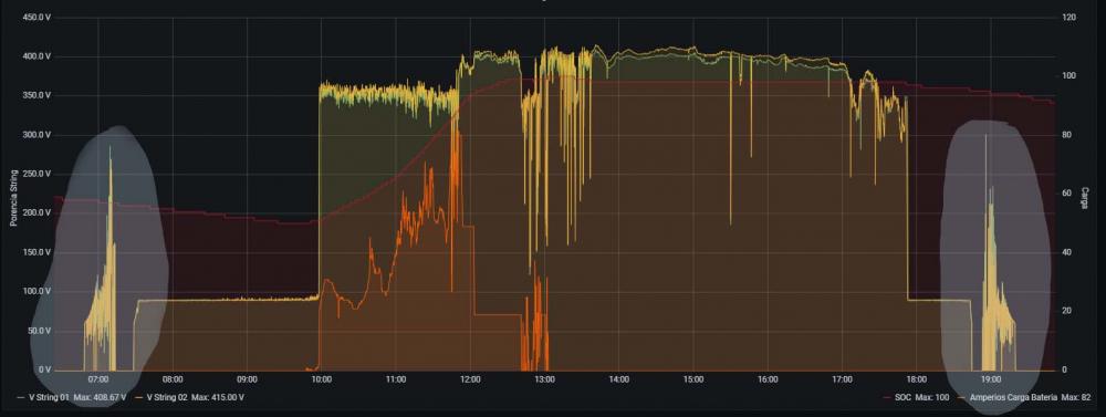

Esta es del ciclo completo de carga, están marcadas dos "anomalías" que no sé porque se producen, lo hace todos los días, son unos picos de voltaje antes y después del ciclo de carga, esto puede dificultar la estrategia de carga.
Archivo adjunto 24336

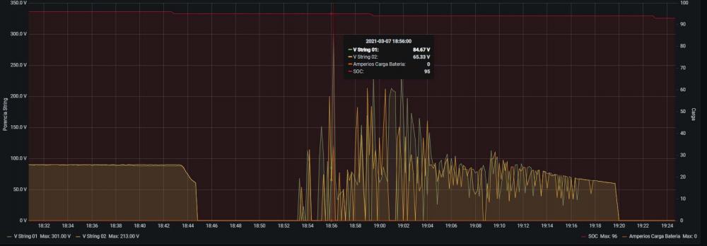

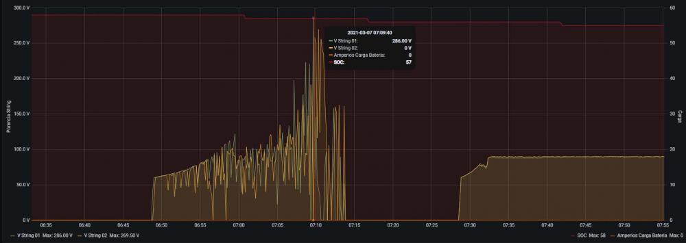

Estas dos imágenes son de la zona donde las "anomalías" antes del inicio de la carga y después , me parece curioso, son picos grandes para las horas que son.
Archivo adjunto 24334
Archivo adjunto 24333
Creo que esperando un voltaje superior de 100v no será suficiente en mi caso para iniciar la carga, tendré que añadir algún parámetro más de tiempo
Tu observas este comportamiento en tu equipo? o puede que sea cosa de mis placas

Es que en modo weco, los datos de la carga son del BMS. Idem en modo pyl, esos datos entran al MAX por el cable de conexion MAX-WECO (CAN).
Si te pones en modo USE para gestionar tu mismo la carga de la bateria, los datos tienes que obtenerlos del BMS directamente, bien por el puerto CAN o bien por el puerto consola RS232.

Viendo las graficas de carga, creo que es relativamente sencillo copiarlas en modo USE siempre y cuando tengamos accesible el dato SOC del BMS. Variar el parametro 2 de los amperios a bateria en funcion del SOC es sencillo.
Has observado si hay cambios en los parametros 26 y 27 segun el SOC??
Las anomalias que comentas son debido al amanecer y atardecer. Son esos 10-15 minutos que el regulador esta indeciso... arranca, para, arranca, para, haciendo un carrusel de datos anomalos.... yo no le daria mucha importancia.
Lo de las anomalías, es más que nada por curiosidad, el equipo funciona sin problemas y no hace cosas extrañas, pero es curioso ver picos de tanto voltaje casi sin luz ..
