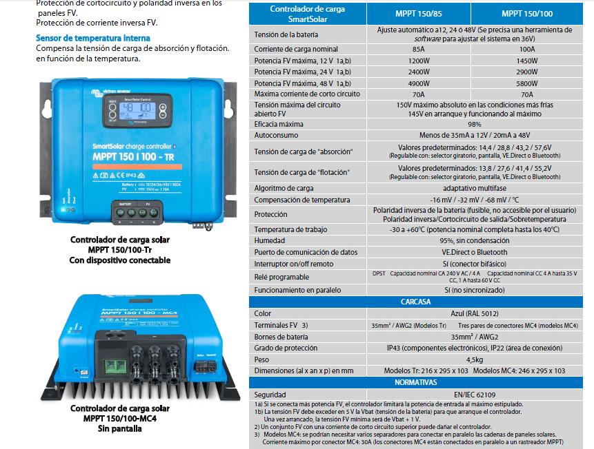

Re: PROBLEMA CON AMPLIACION DE PLACAS
Las tres placas policristalinas de 60 celulas y 250W que fueron instaladas las tres en serie en un principo tienen una Vmp de ~ 89-90V y ~ 110Voc luego entraban dentro de los 150V de tu regulador (150V/85A) serian unos 31A aunque posiblemente nunca lo has visto entregar mas de 25A. el regulador trabajaba a menos del 30% por lo que trabajaba holgado y no se calentaria mucho.
Ahora añades otras tres placas de 270W por lo que añades otros 33A teoricos ( unos 27A maximos reales), aqui ya tienes unos 52A posibles a la salida del regulador con lo que este ya se debe calentar bastante mas. Es de suponer que estas tres nuevas placas tambien son de 60 celulas, si fueran de 72 celulas tendrian una Voc de ~109V 3 x 41.4) y una Vmp ~104V, (3 x 41.5) tambien por debajo de los 150V maximos que admite tu regulador. aunque paralelizar series de distinto numero total de celulas desaprovecha las celulas que superen la serie mayor sobre la serie menor y dificultan que el regulador obtenga el punto de pmaxima potencia, pero estando el Voc de la serie por debajo de la tension maximo de entrada del regulador no hay tiene ningun problema y ese regulador lo cumple tanto para placas de 60 como de 72 celulas.
Las caracteristica de ese regulador indican maximo campo solar de 2400W placa y tu tienes 1560W, vas muy olgado y no veras mas de 55-60A de salida de regulador
las placas 'perc' corresponden a una tecnologia en la que se coloca una capa por detras de las celulas de manera que reflejan sobre estas la energia que atraviesa la celula con lo que aumenta la potencia generada aumentando asi su rendimeiento, pero ese incremento ya se incluye en los datos de potencia de las caracteristicas de la placa y los parametros de tension practicamente muy similares a los de otras tecnologias y con tres placas en serie no hay tensiones preocupantes.
no sabemos que potencia/consumo tiene la bomba de la depuradora pero piensa que 1CV se come algo mas de esas tres placas nuevas con lo que segun a la hora que la arraques puede que se alargue la etapa bulk mucho mas tiempo de lo que hasta ahora se venia manteniendo.
para que te quedes mas tranquilo puedes comparar el comportamiento de ambos grupos por separadao y juntos pero sin depuradora, como has estado años atras, solo con las tres placas vieja, solo con las tres placas nueva y con ambas en paralelo, y ver si las tensiones tanto de placa como de bateria asi como la intensidad que marque el regulador y si no tiene pantalla la que midas en uno de los cables de bateria, seria medir con pinza amperimetrica de CC ya que es una intensidad superior a la que se puede medir con un polimetro normal y en el mismo cable para los tres supuestos, recuerda tomar nota al poco de iniciarse la fase de bulk, paras -> cpasas a provar otro grupo y asi los tres, estos datos seran mas o menos de la misma o parecida magnitud y el regulador tomara similar temperatura, SIEMPRE SIN DEPURADORA, estaras una mañana sin poder depurar -> toma nota de estos valores con cada una de las configuracions de placas.
-> deja desconctada la depuradora desde antes de que el sol empiece a cargar y corta el consumo de toda la casa
-> deja solo las placas iniciales y cuando empiece la etapa bulk toma nota de esos parametros,
-> cabia el cableado de las placas antiguas a las placas nuevas y cuando empiece la etapa bulk toma nota de esos parametros,
-> pon ambos grupos de placas en paralelo y vuelve a tomar valores cuando empiece la etapa bulk, sube los valores que has anotado para darnos una idea de lo que pueda estar pasando
estos datos deberan ser muy parecidos y significaria que las placas estan bien, a lo sumo la fase de bulk se ira acortando ya que la bateria en cada prueba ira subiendo el SOC (estara algo mas cargada).
mira que el regulador tenga la separacion adecuada en todo su entorno 10 - 20 cm, techo, paredes o equipos laterales y por su parte inferior, ten en cuenta que la temperatura ambiente de la sala influye en su refrigeracion, como el radiador de disipacion de calor es su parte trasera colocale unos separadores de uno o dos centimetros en las cojidas para facilitar mas el paso de aire.
seria interesante conocer los datos de esa bateria ya que solo sabemos que es de 24V en vasos de 2V pero nos faltan los datos de capacidad (Ah) y la C?? para ese valor de Ah, y mejor marca y la referencia de modelo COMPLETA, no estaria de mas que midieras la densidad y tension de todos los vasos.
sube tambien los parametros que tienes configurados en el regulador y piensa que mientras estes depurando el regulador estara trabajando mas horas y a una intensidad que doble con creces los valores y tiempo que hasta ahora tardaba en recuperar la bateria del consumo de las horas sin sol, la etapa bulk se alargara mientras estes depurando y esto es calor !!!
ya comentaras.
te dejo las caracteristicas del regulador:
Archivo adjunto 23073

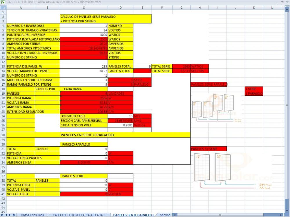

S i no me equivoco con esa configuracion te sobra aun, pues no llegas ni al voltaje maximo que admite el regulador de 150 VOLTIOS ni a los 50 AMPERIOS que en realidad es lo que cuenta para que el regulador no se caliente , que me corrijan si me equivoco
POTENCIA DEL PANEL W 285 PANELES TOTAL 9
VOLTAJE MAXIMO DEL PANEL 30.27
NUMERO DE STRING 1
MODULOS EN SERIE POR RAMA 3 SERIE
RAMAS PARALELO POR STRING 3 PARALELO
PANELES POR STRING
PANELES 9 UNIDADES
POTENCIA 2565 W
VOLTAJE 90.81 V
AMPERIOS 28.25 A/h

la configuracion del cableado de placas con series de tres placas es correcta por los valores de tension que justificas, pero al tratarse de un regulador MPPT la intensidad de salida del regulador no es Wplaca / Vplaca sino Wplaca /Vbat, con tres series de tres paneles y las tres series en paralelo (2565W) seria 2565W / 24V = 106.8A algo elevada aunque pocas veces veria este valor y el regulador es de 85. dos series de tres en paralelo seran 1710W placa / 24V bat = 71.25A
realmente lo que tiene son tres de 250W otra tres e 270W total 1560W 1560 / 24 = 65A , podria, si la Intensidad maxima de carga de la bateria lo permite, añadir una serie mas de placas para alcanzar los 85A o incluso un poco mas pues pocas veces se llega al valor teorico de captacion, pero eso ya es opcion del usuario conociendo las posibles consecuencias.
[QUOTE=solflitos;400606]la configuracion del cableado de placas con series de tres placas es correcta por los valores de tension que justificas, pero al tratarse de un regulador MPPT la intensidad de salida del regulador no es Wplaca / Vplaca sino Wplaca /Vbat, con tres series de tres paneles y las tres series en paralelo (2565W) seria 2565W / 24V = 106.8A algo elevada aunque pocas veces veria este valor y el regulador es de 85. dos series de tres en paralelo seran 1710W placa / 24V bat = 71.25A
hola .Entonces siguiendo el caso de los paneles de 285 segun esta hoja en excell el regulador . seccion de cableado etc los resultados que da la hoja serian correcto para ti? Gracias
Archivo adjunto 23087
