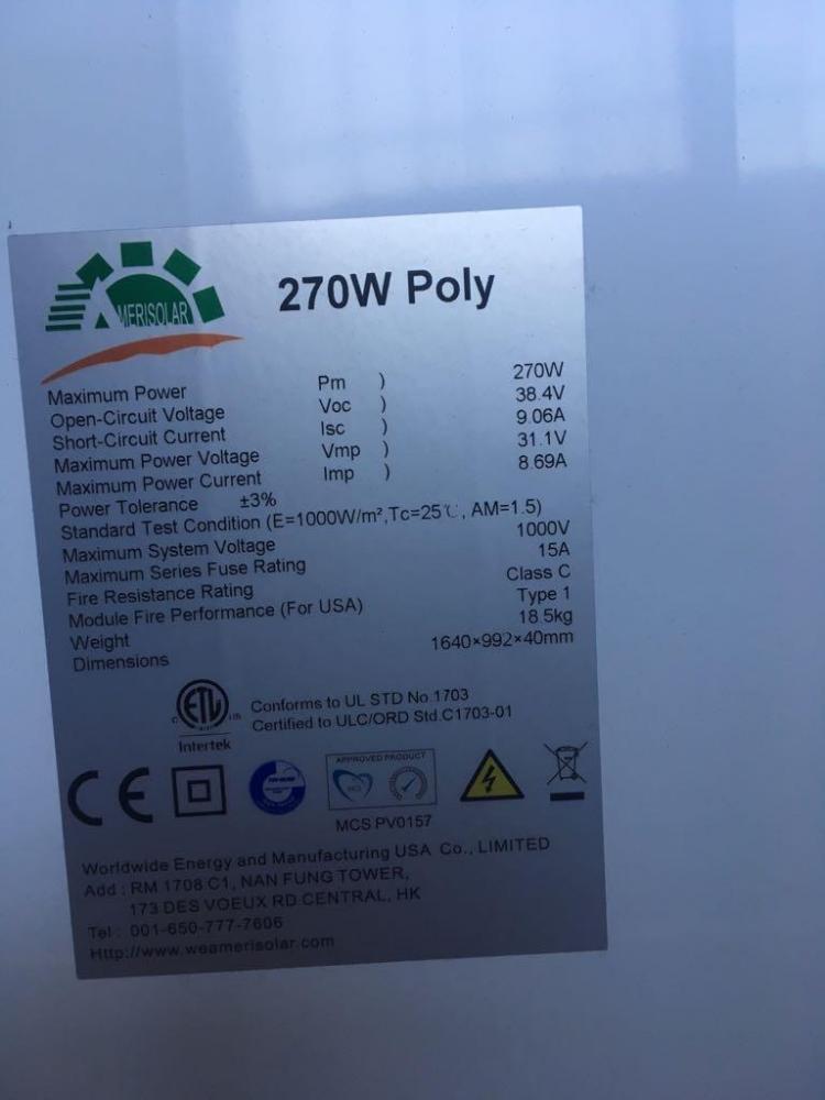

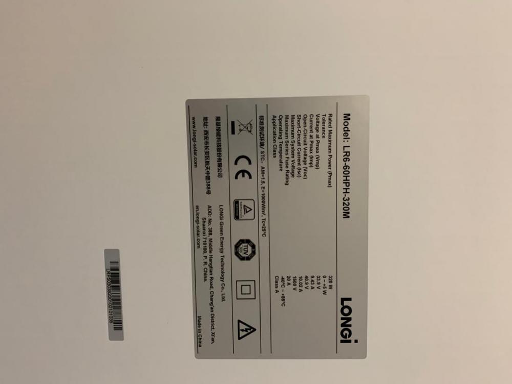

Commprueba si las placas de 270W son de 60 celulas y las 2 placas nuevas de 320W son de 72 celulas, si esto fuera asi probablemente tengan una Imp muy parecida con lo que si las pones las cinco en serie no perderas mucha potencia en las que mas intensidad tengan,
sube las caracteristicas de ambas o la marca y modelo en concreto y te podremos decir algo mas, como ese hibrido admite 4000W en placas no pudiendo estas superar una Voc de mas de 500V y las tensiones de trabajo del MPPT trabaja entre los 120 y 450V con los datos que aportes sabremos como se queda la cosa ya que la tension de todas en serie sera del orden de los 160V muy proxima a los 120V minimos con lo que con baja irradiacion o mucho calor puediera no llegar a arracar.
de paso danos datos de tu bateria Amperios hora y Cxx, de cara a conocer la intensidad maxima de carga que admite, ya comentaras

Muchas gracias solflitos,te mando las características de todo. Las tres placas son de 60 células y las otras dos de 320 son de 72 células.

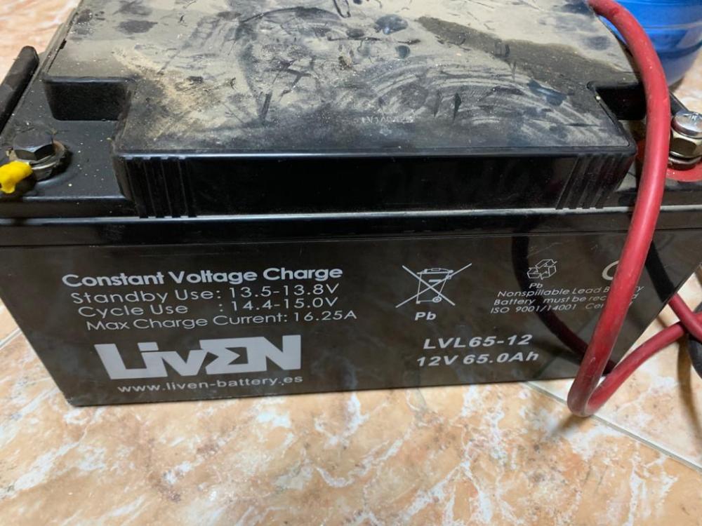

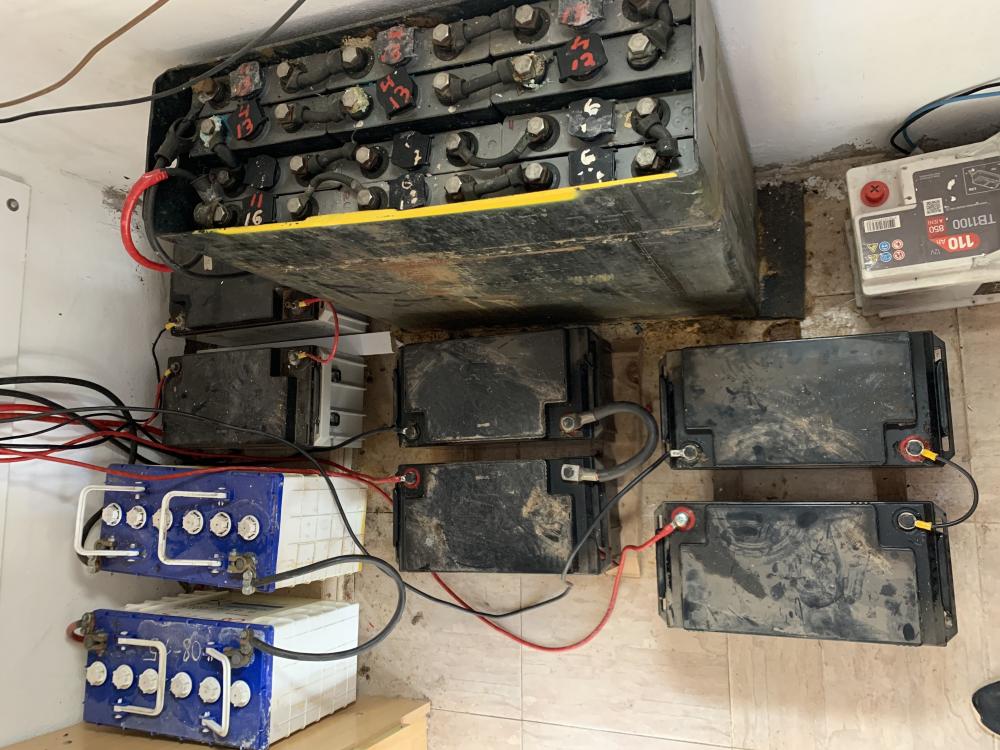

Otra cosa que no tengo clara son las baterías , llevo un par de años funcionando con cinco paquetes ,
-12 baterias de 2V
-dos baterias de gel de 150A
-tres paquetes más pequeños (como en la foto)
Hasta ahora parece que me ha ido bien , ¿tu crees que lo estoy haciendo correctamente o como lo tendría que hacer?
Gracias de antemano.Archivo adjunto 23007. Archivo adjunto 23008. Archivo adjunto 23009

Yo lo que no acabo de entender es lo de los cinco paquetes de baterías y cómo las tienes conectadas.
Deduzco por lo que dices que tienes en paralelo tres bancos de baterías completamente diferentes.
Deberías explicarnos como las tienes conectadas pero así de entrada no deberían estar en paralelo bancos tan dispares

Pues no sé cuanto tiempo lo tienes así. Pero no creo que te duren mucho como no soluciones ese tema.
Si ya es malo poner en paralelo baterías iguales, imagina que, además, sean diferentes.
Vasos de 2V en paralelo con monoblocks de gel y AGM. Y de diferentes capacidades, imagino.
Como no arregles ese tema pronto necesitarás batería nueva.
Y viendo el otro hilo en el que no te funcionaba un híbrido de 3000...
Tú estás seguro de que todos tus problemas no vienen de ese "array" raro de baterías?
Pon más datos de tus baterías, capacidades etc. Un dibujo de como las tienes conectadas también vendría bien.
Porque si es como imagino las estás haciendo matarse entre ellas.
En serio que no entiendo como las has podido conectar sin hacer ninguna barbaridad.

Como bien te advirtio 'Luisetrix' la tension total del campo solar, con estos datos ~170Vmp, puede hacer que tarde el regulador en comenzar a trabajar al comienzo del dia.
La placa de 320W vera reducida su produccion a unos 295W ya que la otra placa limita la intensidad del conjunto a 8.69A que supone una potencia en placas de ~1475W siendo el maximo que admite el regulador de 4000W, como al regulador admite a su entrada una tension de placa de hasta 450Vmp y con estas 5 placas ahora tienes 170V puedes incrementar placas en esta misma serie que ya tienes pero sin que la suma de sus valores de Voc lleguen a 500V, ahora son unos 203Vov, estas placas a añadir que tengan una intensidad Imp igual o ligeramente superior a 8.69A, como las de 60celolas que tienes, pues si las pones de menos limitarian la intensidad de la serie y no te interesa, tambien porias seguir ampliando con placas como estas dos ultimas ya sabiendo que solo aprovechas 295W de los 320W que tienen pero economicamente queiza te convenga.
mientras mantengas todas las placas en una sola serie ese cableado de 6mm2 que tienes va sobrado, con una distancia de 15 metros entre placas y entrada al regulador, 9A de la serie y 170V tendras para una caida del 3% de ~5V y necesitas una seccion de cable de poco mas 1 mm2.
Aclaranos bien lo de las baterias añadiendo marca y modelo de las de 2 V y las de gel y como montar tres paquetes de esas LVN 65 -12 para trabajar a 24V
de entrada mezclar gel con acido-liquido muy mal -> si haces ecualizaciones mal para el gel y si no ecualizas mal para las de 2V
ya nos lo aclararas.

Estas placas mono, no son de 72celulas sino 120 media celulas (2 // de 60 1/2c. cada placa).
Aunque no cambie nada.
Lo que mas me molesta es la mezcla de mono y poli en el mismo array, porque no tendra ni las ventajas de las mono, ni las de las poli.

Compañero el tema baterias yo pensaba que 6 años viendo de todo en Mexico con sistema solares desastre con tema de 14 baterías en paralelo y demás burradas tu as superado todo lo que he visto hasta la fecha impresionante que ese banco de bateria no han explotado o aun siguen funcionando es algo no creible jajaja.
Yo te recomiendo desconectar todo ese banco de baterías por completo y que solo uses el grande osea las baterias de traccion de 2v y empieza desde hoy a verificar densidades y voltajes de cada celda por si hay que ecualizar que seguro que si esas baterías nunca han visto ni el 30% de carga ya que las otras lo impiden por ser más chicas.
También viendo los cables de los puentes parecen hilos de pescar en las baterías de gel.
Las demás baterías guardarlas o az otros experimentos o vendelas no te sirven para esto.

lo que me ha faltado decirte es que tengo puesto un reloj con un contactor que empiezan cargando los 5 paquetes hasta que llega a 27,5 entonces se desconectan los tres paquetes pequeños y se quedan los dos grandes para que puedan seguir cargando. Cuando se me bajan a 24,5 vuelve a entrar el contactor y me vuelven a cargar los 5 paquetes . El reloj es un controlador de tensión.
Sabiendo esto , sigues considerando que es mejor dejar solo la grande? O dejar alguna más?
Re: EAsun power 500Vdc 80A a 24V
Los 12 vasos tendrian que cargarse a 30v, y ecualizar a mas.
Estando siempre en // con las de gel, no puedes. Los 12 vasos nunca se cargan bien y se sulfatan.

Conectar en paralelo baterias en procesos de cargao descarga cuando tienen distintas tensiones origina 'ciclado' entre ellas de manera que la de mayor tension se descarga sobre la de menor hasta que las tensiones se igualan, si es asi origina la muerte prematura de ambas. Analiza bien lo que estas haciendo.

Yo sigo sin entender que es lo que tienes, en #13 veo un contenedor con 12 vasos que segun te leo son de traccion de ??Ah-C??, dos baterias monoblok 'azules' de 12V ??Ah-C?? que no supongo de plomo por los tapones y seis baterias negras ??Ah-C?? que seran las de gel que en # dices de 150 y en #23 hablas de un grupo de 110 ??????????.
con este batiburrillo de baterias tu comprenderas que es un embrollo.
Lo que te indica css_fran en #15 es que dejes solo la bateria del contenedor (traccion) y tomes nota de los valores de densidad y tension vaso a vaso, esto lo tendrias que hacer durante unos dias antes de que el sol empiece a cargar y al atardeer cuando ya apenas cargue, el regulador lo mas probable es que lo tengas configurado con parametros de gel (tensiones mas bajas que para traccion y sin ecualizacion) asi que tienes que configurarlo para traccion y ecualizacion diaria de al menos una hora mientras duren estas comprobaciones.
Con los datos que resulten podras conocer el estado real de esa bateria y si las ecualizaciones mejoran el estado de la bateria.
poner en paralelo acido-liquido y gel ya te hemos indicado que es una burrada, de nuentros comentarios no se donde has podidido entender que dejes gel y acido-liquido en paralelo. SE ESTARAN CICLANDO entre ellas !!!!
