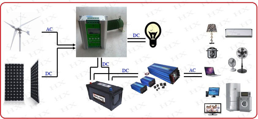

Segun lo que podemos leer actualmente tienes generacion hidraulica 500W 12V con la que cargas baterias utilizando yb regulador de solar , ¿que marca y modelo es la de ese regulador?, ¿ como consume esa energia almacenada por las baterias? , si tienes actualmente algun inversor -> marca y modelo ???.
sobre ese on grid de 600W que indicas ¿que marca y modelo es?, con esto al menos podremos averiguar si necesita bateria y de que tension deberia ser, la figura que adjuntas es un regulador para solar y eolica y por los iconos de la bornera de conexiones necesita bateria.
lo que tu tengas en la cabeza si no lo transmites adecuadamente nosotros no lo podemos interpretar, para poder opinar necesitamos hacernos una idea precisa de lo que pretendes, pon esquemas de lo actual asi como alo que quieres llegar y por supuesto marca y modelo de los componentes que tienes asi como los que quieres implementar y lo analizaremos.

Estimado le presento el esquema de lo que quiero lograr:
Archivo adjunto 23030

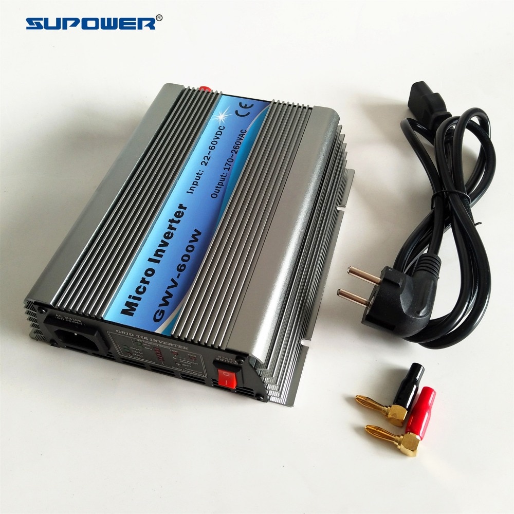

Este es el inversor:
Archivo adjunto 23031

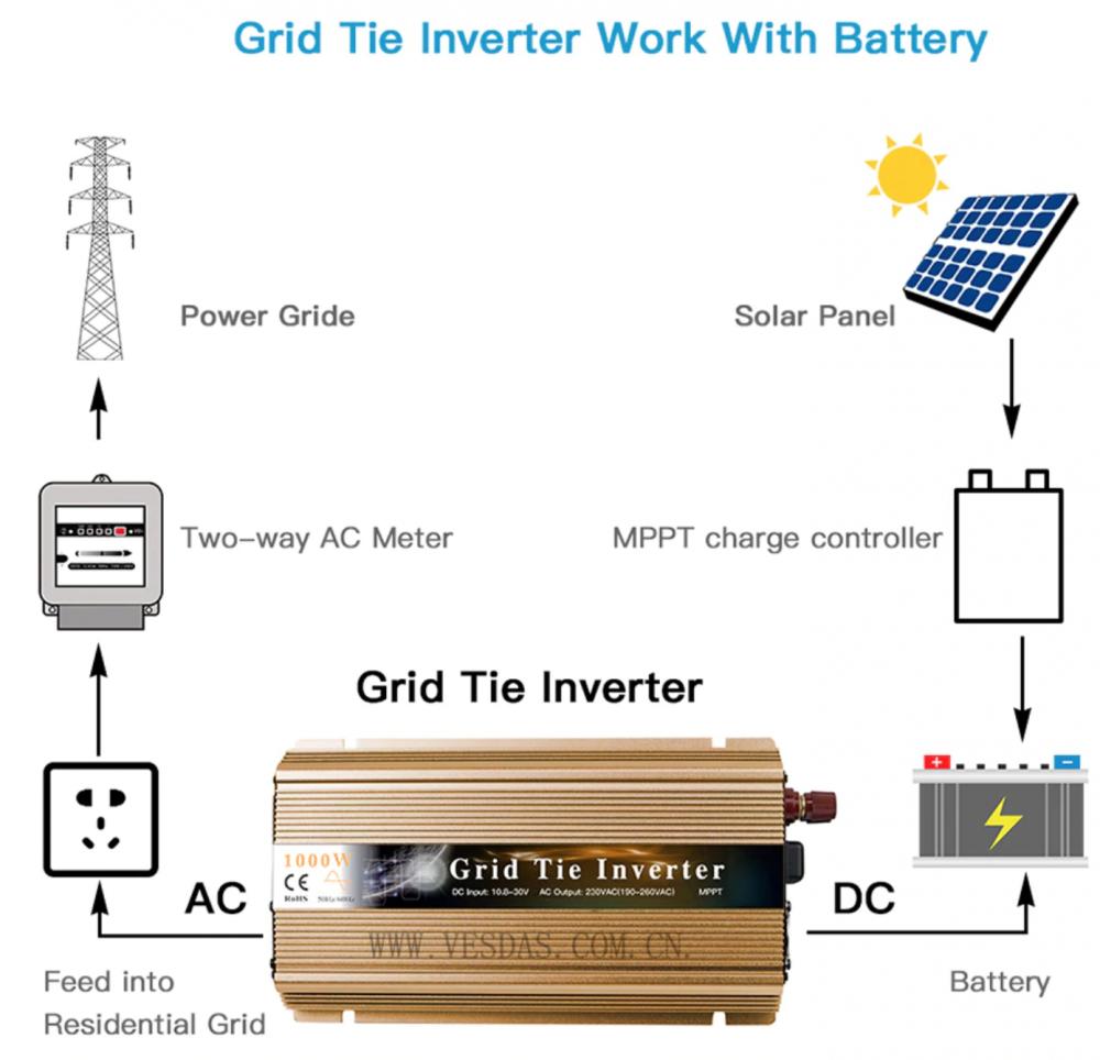

Estuve viendo que de acuerdo al esquema necesariamente tendría que conectar el inversor a baterías lo que no me queda claro es el voltaje que tendría que tener ya que vi que algunos recomiendan unir 3 baterías de 12v en serie pero mi inversor solo soporta 2 por lo que aun no me atrevo a hacer esto por temor a quemar algo, quedo atento a sugerencias, gracias
Re: Proyecto Alimentar On grid solar de 22-60vdc con motor dc de 12v
Hola. Los inversores de red para dar 600w necesitan sacar esos 600w de 24 volts por ejemplo. Para lograr eso consumirán alrededor de 30 amperes hora en 24 V. Como verás no se usan mucho con baterías,más bien con paneles solares directo. Porque no tienen control de potencia de salida. Según la intensidad que le puedan sacar a los paneles es la potencia que generan. Por ende si lo conectas a un arreglo de baterías de 24 V intentará sacar lo máximo o sea unos 30 amp/h
