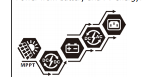

Que foto sale en pantalla?:Archivo adjunto 22989Archivo adjunto 22990Archivo adjunto 22991
Re: Dudas voltronic vm3 prioridad sol o baterias
La primera foto y y la segunda foto pero con buena producción solar
La primera foto es cuando la produccion solar no supera la demanda de cargas, entonces tira de bateria.
La segunda foto es cuando la produccion solar supera la demanda de cargas. Esto quiere decir que parte va a mantener la flotacion de baterias y el resto va para alimentar cargas.
La tercera foto se ve que es cuando no hay produccion solar y la energia procede de las baterias para alimentar las cargas.
Para que te aclares, la flecha que hay en la parte superior de los hexagonos de la bateria y acdc indica que tira de baterias. La flecha que hay en la parte inferior de los hexagonos de la bateria y del acdc significa que una parte va a bateria para cargarla o mantenerla y la otra parte va a cargas que lo demanden.

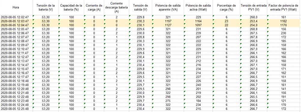

Me voy a volver loco..... por un lado he estado compbrobando y con las baterias cargadas a tope alimenta consumos desde baterias mirando en los datos de pantalla navegando. Cuando el consumo de la nevera es de 90w esta tirando de bateria os lo paso en el seguimiento que le he hecho por bluethot un rato haber que os parece.
Por otro lado cuando le meto un consumo de 700 w saca de placas y no llega y pilla de bateria pero hay esta el tema tengo montadas 6 placas en serie de 330w . vamos saca de placas solo 600 w y el resto de baterias. me parece muy raro tan poca produccion he probado por la mañana a media mañana y al final de la tarde haber si es por la temperatura. de locos hasta he subido a limpiar las placas con una fregona y nada igual.
os mando excel con los datos que he recopilado hoy con la app del movil
Archivo adjunto 23004
Si haces otro datalog, pon que recoja los datos cada 5 segundos. Lo tienes puesto cada 30 segundos y en ese tiempo pueden pasar muchas cosas.
Respecto a los datos. Lo que se ve es que el hibrido actua a posteriori con las baterias de litio y el cable de interconexion. Es decir, el primer minuto cuando demanda carga de 700W no abre campo solar, deja que las baterias alimenten cargas, luego abre campo y lo mantiene otro minuto despues para recargar lo que se ha consumido incialmente. Puede que sea por el propio algoritmo de carga que tiene para las baterias de litio en donde la intensidad hacia bateria esta controlada en todo momento. NO asi en plomo que pones un valor fijo parametrizable.
Como era de esperar el algoritmo de carga que han implementado para litio es bastante mejorable. Supongo que pronto lo hackearan a ver que han hecho y empezaran los firmwares alternativos.
Pilla un log de 5 segundos de toma de muestra a ver si se ven los tiempos de respuesta mejor. Y si fuese un datalog de un dia entero con un ciclo completo de carga mejor que mejor. Asi se ve el tipo de algoritmo que usan.

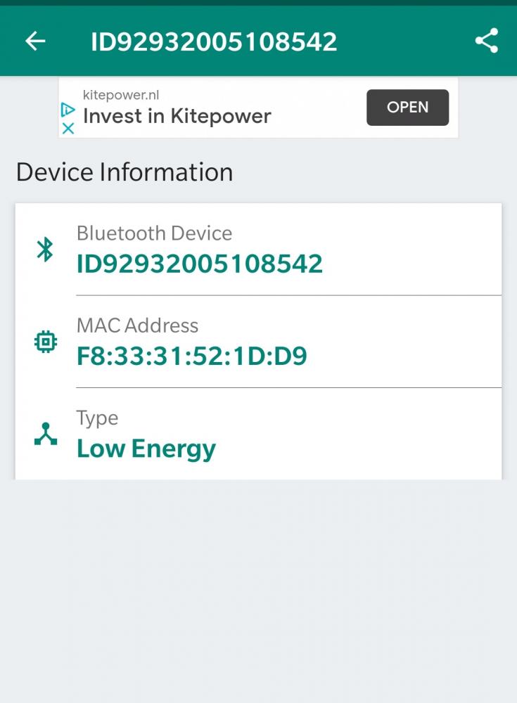

Veo que es un VMIII. Has usado el bluetooth ?? Si es asi me gustaria que sacaras algun pantallazo del tipo de bluetooth que lleva. A ver que protocolo usa.

La produccion solar va en funcion de lo que le pida el hibrido. Al ser litio controlan mucho los amperios a bateria. Hace falta ver un ciclo entero de carga/descarga a ver como lo manejan por eso te pedia mas datos.

Sobre el bluetooth. Si lo has hecho con la app de android no se si mostrara ahi datos de informacion del bluetooth. Ponte una app tipo bluetooth devices info para que te de todos los datos del bluetooth, a ver si es Classic o es un BLE con sus services, o es dual.
Hola. Esto es lo que saca la app:
Archivo adjunto 23017
Otros dispositivos sí pone que sean Classic - BR/EDR y sacan más info, pero del VM3 sólo esto.

Vaya, te he pedido esto mismo en otro hilo... pero eso es lo que da la app del hibrido. Necesito info mas profunda. Es un BLE (Bluetooth Low Energy), luego habra datos de UUID, GAP, GATT, etc.
