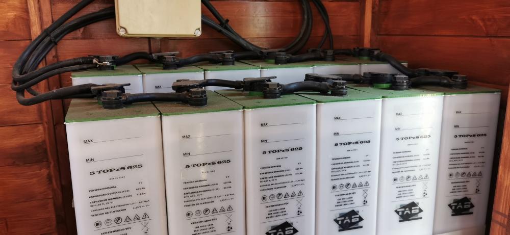

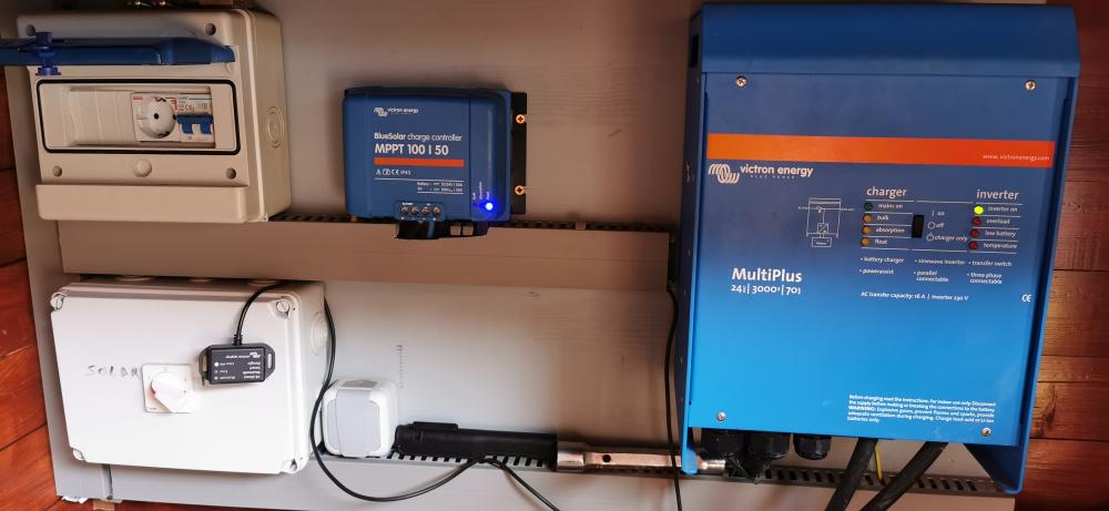

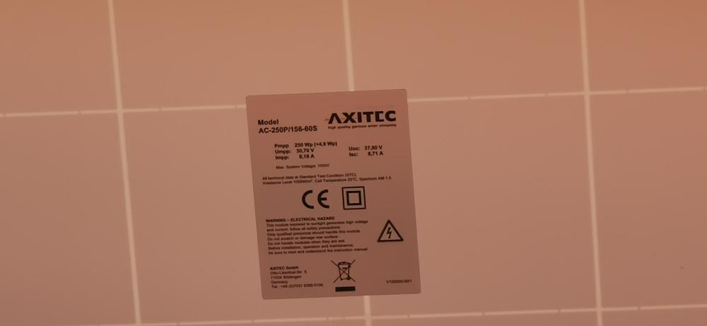

He intentado poner fotos de la instalación que tengo ahora mismo pero no sé cómo poner la foto no encuentro el archivo adjunto para colgarla

4 Archivos adjunto(s)

Archivo adjunto 22963Archivo adjunto 22964Archivo adjunto 22965
Perdonar se me ha colado una foto que no es mía la del inversor solener

Que ese terminal suelto en el borne de la primera batería ? Pero que.... Es la foto ? Parece desconectado ?
Mira lo que las fotos dicen.....625 amop en C10. Mmmm. Hay un compa del foro de TAB. Puede ayudarnos a decir cuál es la intensidad máxima que admiten sus baterías. Quizás anda por estos lares.
O es el sensor de temperatura ambiente ?
Re: Ampliación para piscina
No se a que te refieres con lo del terminal suelto
Por lo que veo en la foto es como una platina que va encima de los terminales mira las siguientes baterías tienen lo mismo.
Amplia la foto y veras.
