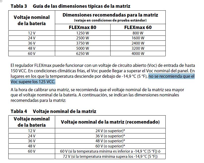

que lo primero seria indicar las caracteristicas de todos los componentes de la instalacion que tienes para no tener que entretenernos en consultar todos tus post.
cadenas de placas en serie con diferente numero de celulas no es conveniente conectarlas en paralelo.
como parece que tienes un regulador OutBack flexmas 60 y no es recomendable que el Voc de las placas conectadas supere 125V habria que estudiar las posibles interconexiones de las placas actuales junto con las posibles placas a incrementar para formar series con el mismo numero de celulas y a ser posible con la misma Imp de todas las placas de la misma serie. 125V de Voc supone conectar series de unas 195 celulas, encajar placas de 60 con placas de 72 es mas dificil pero al tener una Imp similar en tu caso es mas factible.
Como parece que tienes un 'inversor xantrex 2424 onda modificada' que trabaja a 24V, la mejor opcion seria:
ese regulador admite un campo solar de 1600W para bateria de 24V, y actualmente tienes tres placas de 240W y una de 290W son 1010W, solo podrias añadir ~550W
con otras dos placas de 72 como la que tienes, o de ~290W si no las encuentras, podrias hacer tres series de 60 + 72 y estas tres series en paralelo, resultaria una potencia total de (290w+240w) x 3 = 1590Wp justo al limite de los 1600W que admite ese regulador y con una Voc que no pasaria de 84V que esta muy por debajo de esos 125V maximos admitidos
con esta configuracion podrias ampliar para llegar al maximo que te permite ese regulador aprovechando las placas que tienes e incrementando dos mas, muchas veces lo que te gustaria no es lo que se puede, tienes que ampliar placas de 72 celulas iguales a las actuales o de una Imp de ~4A como todas las que ahora tienes.
Archivo adjunto 22919

Vale gracias!! Pero no acabo de entender, dices q no es aconsejable hacer series con paneles de diferentes células, y me comentas q haga tres series con paneles de 60 y 72 células? Mi intención era añadir un panel pero por lo visto no salen las cuentas...
si haces 3 series de 60 + 72 las tres series tendran el mismo numero de celulas y por consiguiente la misma tension y al poner esas tres series en paralelo el MPPT no tendra problemas en encontrar el 'punto de maxima potencia' y su eficacia sera la maxima.
si en alguna serie, aun teniendo el mismo numero de celulas alguna placa tiene diferente Imp, la de menos Imp marca la intensidad de esa serie con lo que la de mas intensidad trabajara dando menos intensidad que la que pudiera y por consiguiente perdiendose watios, esto en tu caso no sucederia dado que todos tus placas tienen practicamente la misma Imp.
Si haces series de diferente numero de placas y las pones en paralelo, como las tienes ahora 60 + 60 // 60 + 72, no tendras problemas con la Imp pero una serie tendra mas tension que la otra y esto te hace perder el exceso de tension de la de 60 + 72 y consiguientemente esos los watios que esos voltios suponen (V x Imp) y ademas el MPPT no determinara correctamente el 'punto de maxima potencia' perdiendo tambien eficacia. Posiblemente se te aconsejo esa opcion cuando ya tenia comprada la placa de 72.

Ok, entendido!�� Dos paneles de 72 es la mejor solución para sacar el 100% gracias!!
