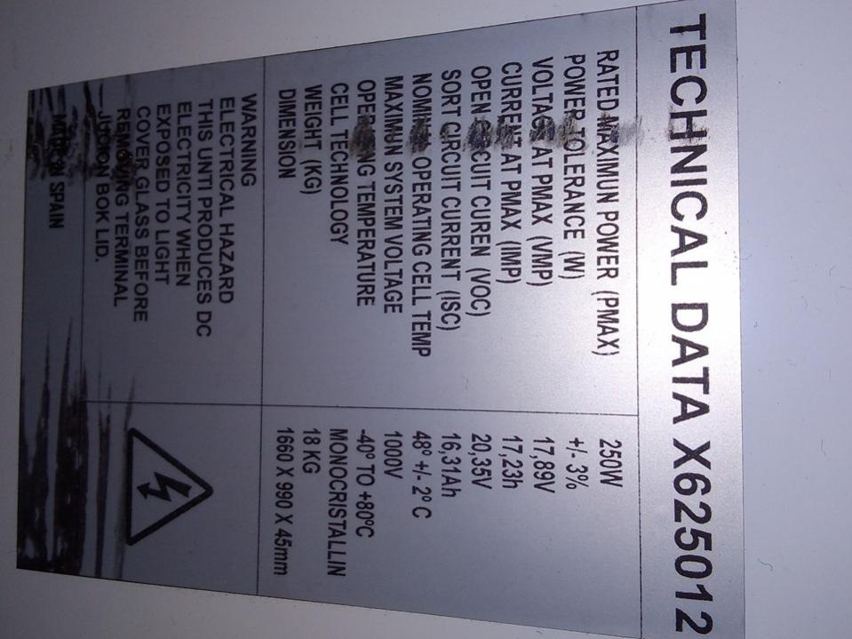

Yo nunca vi un panel de 60 celulas con esas medidas de voltaje. Que raro.
Ahora por la intensidad que pones,la unica explicación es que sea algo así como un panel con 30 celulas en paralelo con otras 30......Un panel de 36 celulas es lo común de ver.
Sólo que tengas entre manos a un sistema antiguo que se llamaban autoregulados o sea no precisaban regulador porque al ponerle menos celulas cuando se colocaban a la batería casi se igualaban a la tensión máxima que podía soportar la batería.
Tal vez por eso el mppt no logra arrancar.
Podéis poner foto del panel donde están las especificaciones. podemos ver en la web si es como suponemos un viejo sistema autoregulado.
Casi con seguridad el polo positivo sale por la derecha de la cajita de conexión visto el panel por su cara trasera. Y si tiene diodo en el terminal al cual se conecta ese diodo y luce una banda blanca o rayita blanca en ese extremo.

Una foto igualita a tu placa aparece en la web en un foro de 2015 con la leyenda que pegué arriba......como verás no sos el único.
Creo que lo que te sucede es efectivamente un problema de cantidad de celdas en paralelo insuficientes para un mppt y con seguridad para un pwm y baterías de gel hasta 14,2 V. sigo investigando a ver si saco que marca es.
